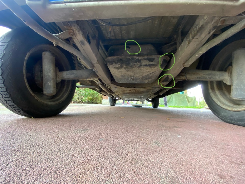

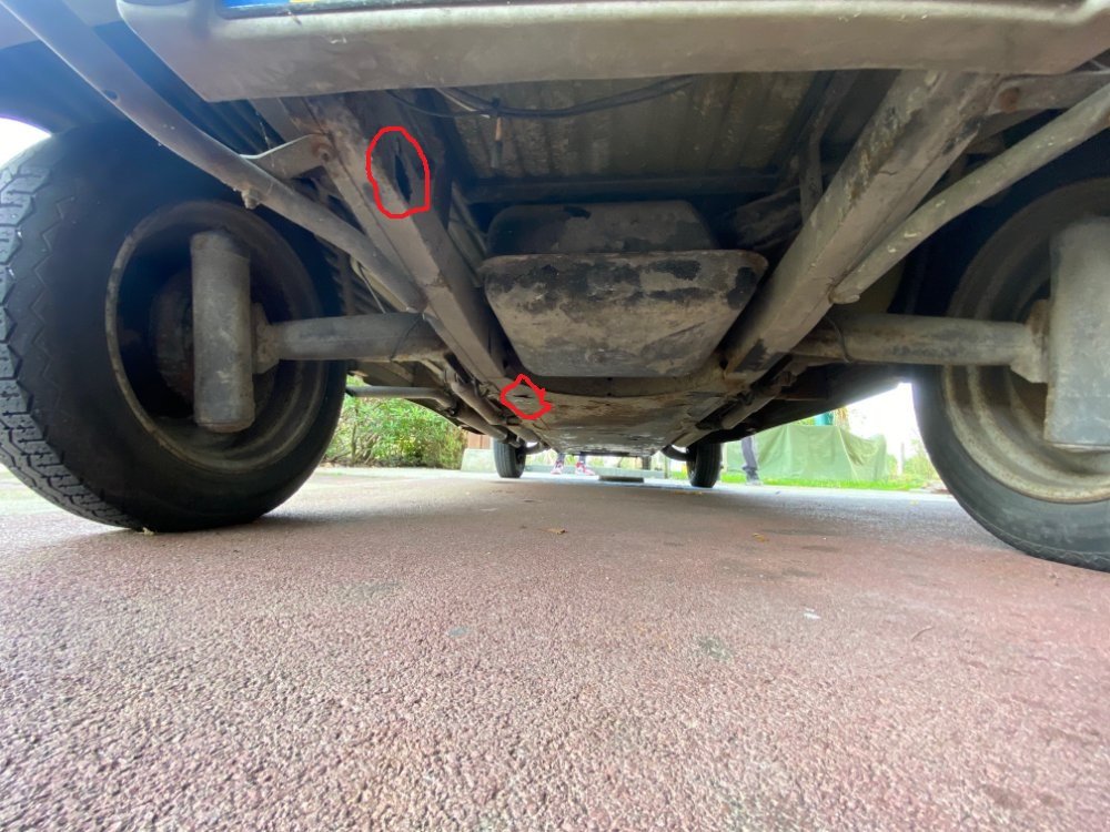

Re: Nouveau Propriétaire Méhari de 1969
alors c'est quoi les endroits en rouge ?
nettoyage ?
Méhari 5.jpg (157.33 Kio) Vu 1715 fois

Idem que les marques vertes
