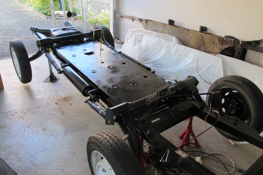

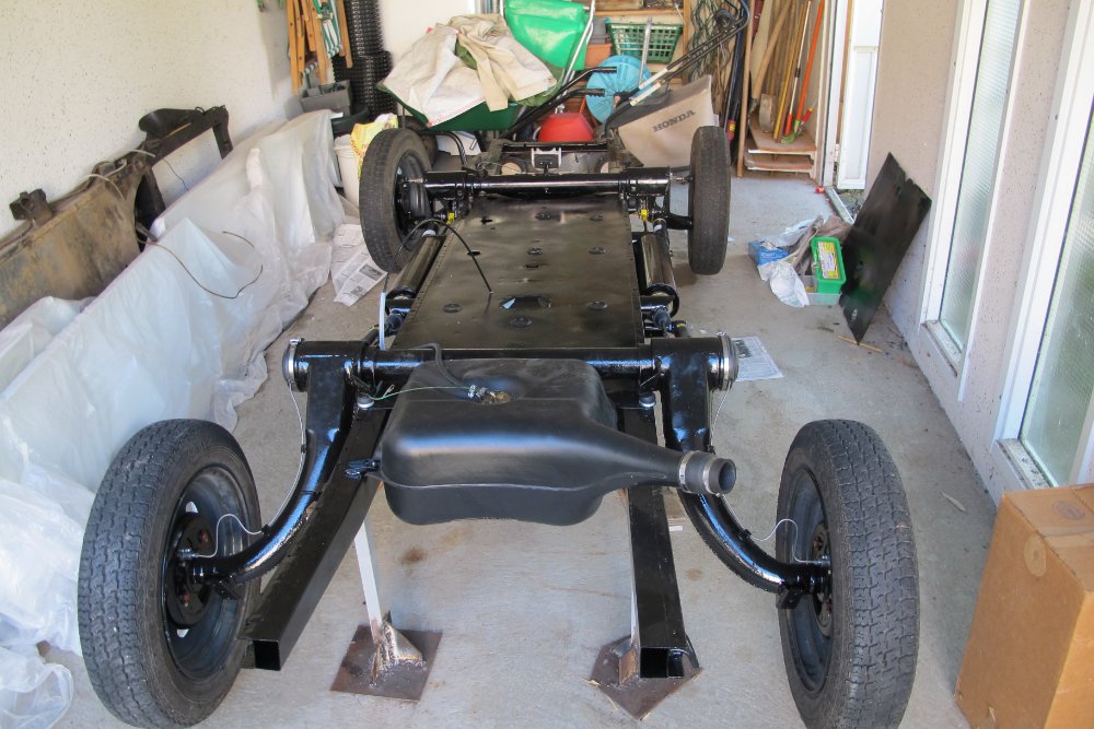

Coucou me revoilà, un peu plus d'un an plus tard
entre le boulot, la famille, les amis...le temps qui peut être consacré à la Mehari est un peu réduit, mais ça avance doucement, avec les conseils précieux glanés sur le forum et les bons tuyaux de Patrice,
c'est un vrai bonheur de bosser là dessus!
Le châssis (neuf en cataphorèse car celui d'origine que vous voyez rangé contre le mur, était bizarrement plié ne m'inspirait pas confiance) est de nouveau sur ses roues.
Prochaine étape : Installation Moteur-BV. Le moteur refait à neuf attend sagement dans la cave.
Puis les tubulaires...

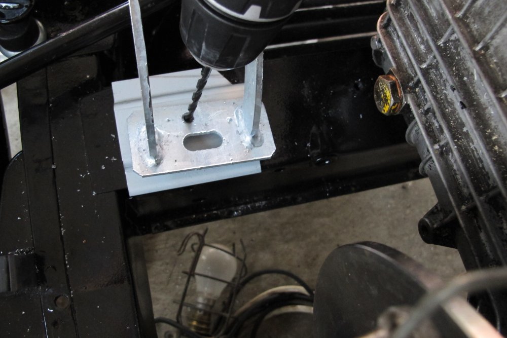

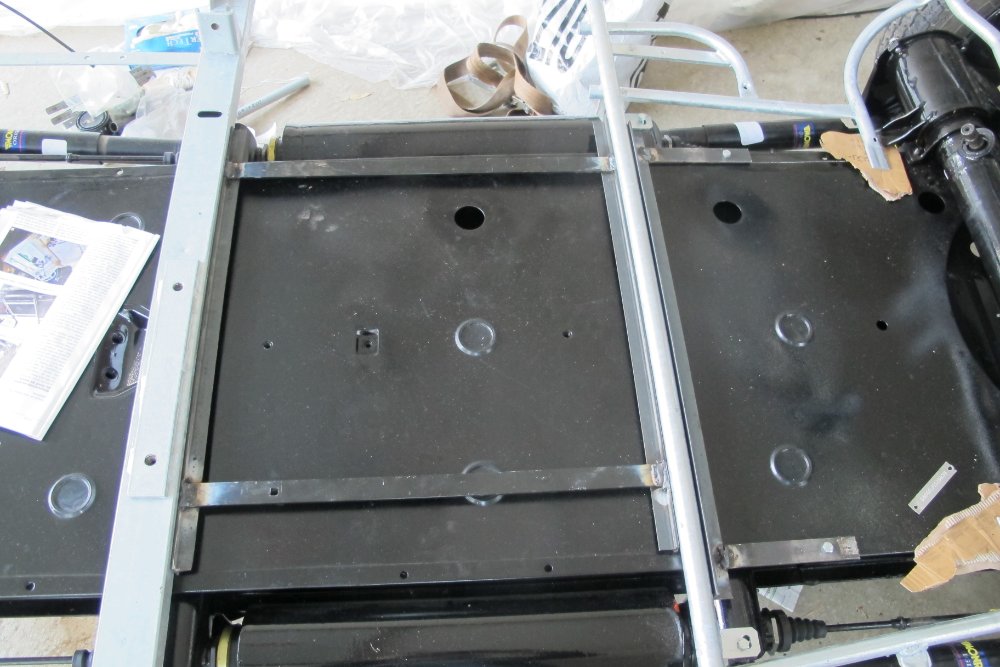

...et le remontage continue:
Moteur et BV, sans souci ; juste une interrogation sur une bêtise que j'ai faite en travaillant sur les arbres de sortie de boite (j'ai mis un message dans la rubrique "mécanique")
puis les tubulaires: là ça se corse comme ils disent à Bastia!
J'ai fabriqué les deux gabarits de montage MR630-83/6 et MR 630-83/7
le chassis- cadre avant se fixe sur les ancrages des pots de suspension en "tirant" un peu sur les trous à la lime mais lorsqu'il s'agit de le fixer sur la traverse de BV, on se rend compte qu'il faut repercer la patte plate du chassis-cadre pour ne pas de retrouver pile sur la paroi verticale antérieure de la traverse.
et à l'arrière, si on positionne les correctement les gabarits "usine" MR truc , le chassis-cadre arrière n'est pas du tout en face des trous! Ni les trous des ancrage des pots de suspensions arrières ni ceux de l'extrémité des longerons...
Je veux bien adapter, mais j'ai comme l'impression qu'il va falloir sortir le poste à souder.
Merci de me donner votre avis

Le gabarit que tu as positionné entre les deux " chassis cadre" ne doit pas être le bon modèle
Celui que tu as fabriqué, est pour les anciennes tubulures (qui avaient un simple tube rond ,au lieu de la grosse traverse rectangulaire , ou se fixe les ceintures )

le gabarit qu il te faut c'est le MR 630-83/7 a
la cote est 498 mm
