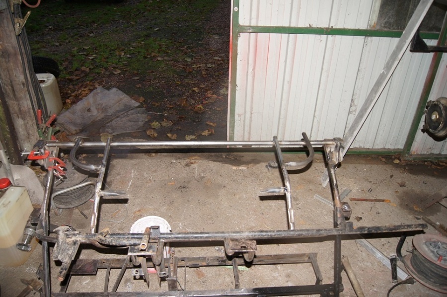

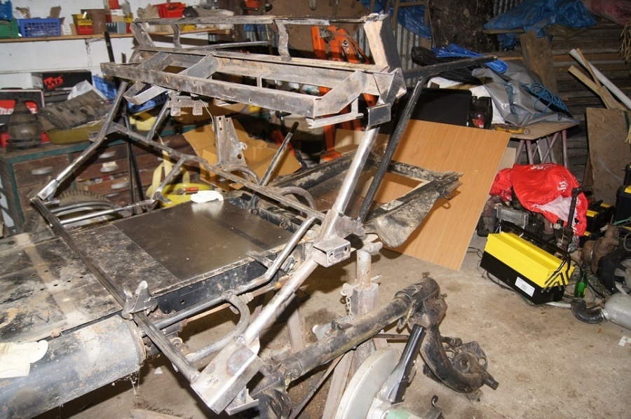

Afin d avancer je cherche la cote entre le tube transversal arrière et la plate forme pour souder mes supports voir photos

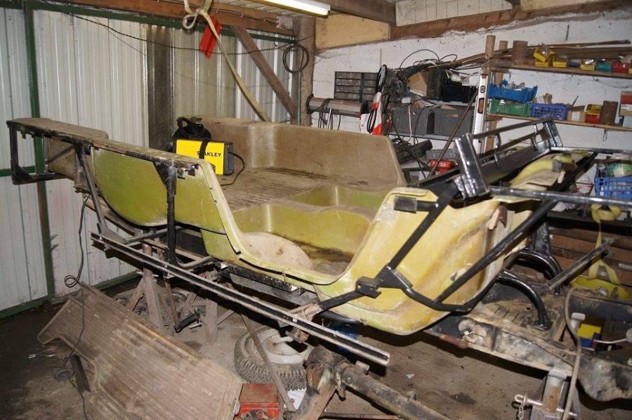

Question y a t il eu des méhari avec ancien tubulaire sans les cales , je n en avais pas au démontage et je pense que les ayant misent elles vont me créer des soucis voir photo sinon je m adapterais
tests avec vielle carrosserie avant de poser la neuve
Comme promis les photos du tubulaire rénové , je continue sur l arrière cet après midi a ceux qui n auraient pas vu je cherche les cotes de perçages de tous les trous de la barre supérieur fixation s des
montants etc tout ce qui s y raccroche
Si vous voulez les photos du tubulaire arrière pour la fin de la semaine prochaine
Merci d avance et bon weekend

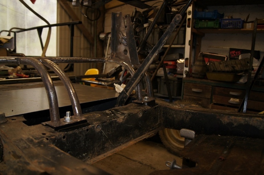

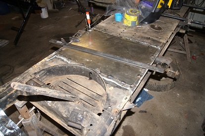

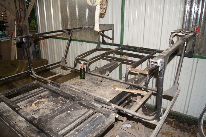

Ce matin fini réglage du tubulaire avant mise en place du support de sièges , fini pointages soudures tubulaire arrière pour mise en place de la vielle bassine pour voir comment ça se passe
C est la que les choses se gâtent comme un nié je me suis trompé en soudant les ferrures cintrées la cote est prise en extérieur et je l ai prise a l intérieur bilan 6 cms ça va beaucoup moins bien
On coupe et on ressoude 2 bonnes heures de perdues mais c est bon , la bassine a repris sa place il va falloir que je fasse des pâtes a l avant du tubulaire , je ne vois rien sur les plans
2 cornières faites maison avec du plat de 40 x 6 devraient faire l affaire vissée sur le bord de la plate forme et soudée sur le tube transversal avant je vais me laisser une marge de 6 mms pour le joint mousse
C est un tubulaire ancien modèle sans ceintures si vous avez des infos ?

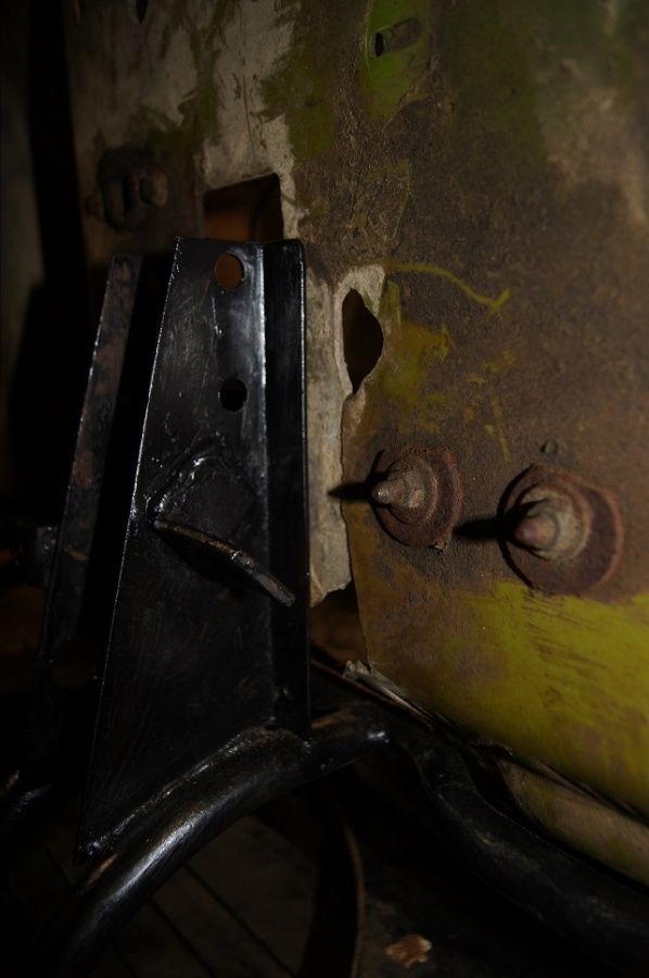

Le tubulaire avant est parfaitement aligné et tombe parfaitement aligné avec le support du maitre cylindre je craignais car n ayant pas trouvé de cales au démontage .

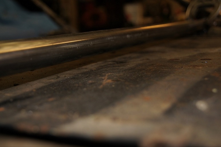

J avais posé la question de la distance entre le tube transversal arrière et la plate forme l un d entre vous m avez gentiment dit que le sien touchait dessus dans mon cas j ai 1.5 centimètre les pâtes que j ai refaites ont les mêmes cotes que les anciennes a savoir 5 cms de h sur 6 de larges Donc on cherche pas
Le montage a blanc du coté D se passe sans contraintes et je me retrouve en face des trous sur le haut du tubulaire avant pourvu que ça dure je testerais le G demain
Si ok je vire tout pour finir les soudure et GO sur la plate forme

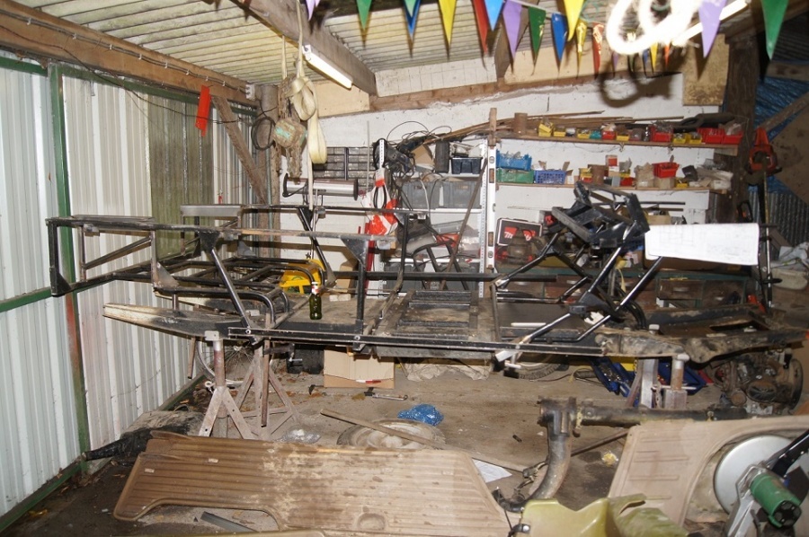

Quelques photos
Re: méhari 1974
Impec,la ptite bouteille c'est pour refroidir les soudures :mrgreen: :mrgreen:

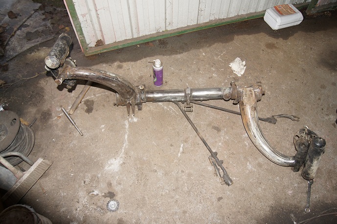

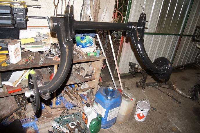

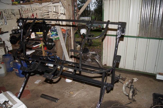

Des nouvelles
Objectif partiellement atteint , tubulaire avant décapé et peint idem pour l essieux arrière , les roulements des bras ont été déposés , et re graissés seuls les joints spi ont étés changés , les tuyaux de freins virés ils seront remplacés par des tuyaux cuivre , freins neufs a venir , pour l essieux avant démontage des tôles de crémaillère nettoyage de la crémaillère et remontage avec de la bonne graisse , ras au pignon , rotules ok , contrôle des pivots et des roulements tout y n est bon ,idem que pour derrière changement des joints spi commencé le décapage , peinture lundi
Le tubulaire arrière est prêt , j espère pouvoir le terminer fin de semaine , la tôle au dessus de la plate forme avait quelques signes de vieillesse j en ai changé un morceau , profitant au passage pour nettoyer et repeindre l intérieur , un bon coup de corps creux après la peinture et ce sera bon
bon dimanche a tous
