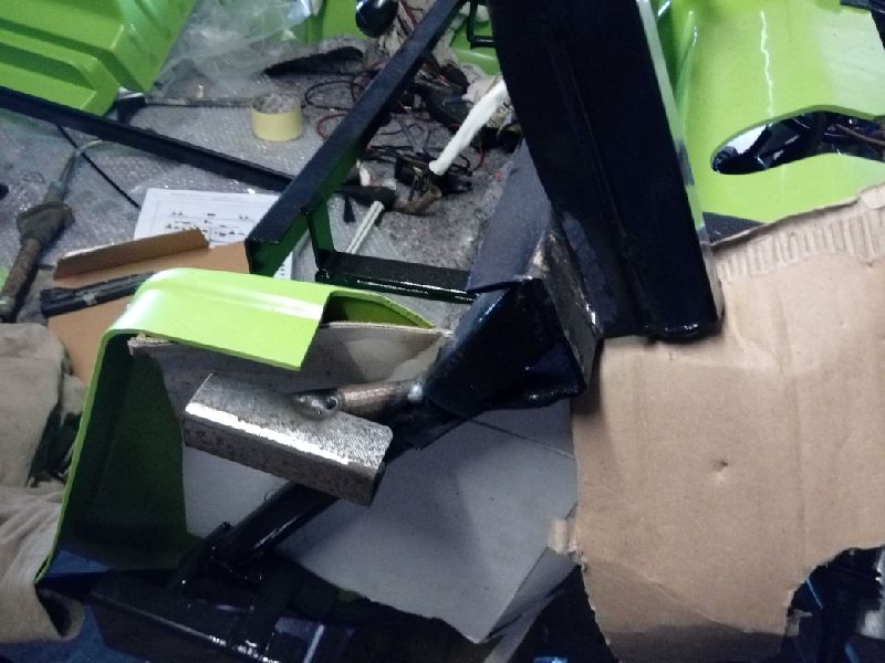

Pour les ressorts des plaquettes, effectivement il était mal monté.
Pour les câbles de frein à main je verrai peut-être les modifier. Je comprends mieux à quoi sert La petite plaque sous l'échappement.
Pour le frein à main nickel merci j'ai raccourci et repercer la biellette et ça marche?
Sinon aujourd'hui modification angle pare-brise et montage à blanc de la porte et vitre pour vérification nickel. Par contre l'angle n'est pas de 110 degrés mais après plusieurs essais ça tombe bien.
Ajout aussi des butées haute des côté qui n'y sont pas sur celui de 69 (photo)
