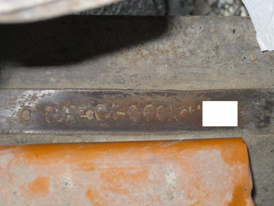

Après un peu d'hyper tension dû à ce fameux "1" sur le numéro de série...
Finalement, je respire grâce à vos indications pour la frappe du châssis.
Je peux enfin me lancer dans le dossier FFVE :D

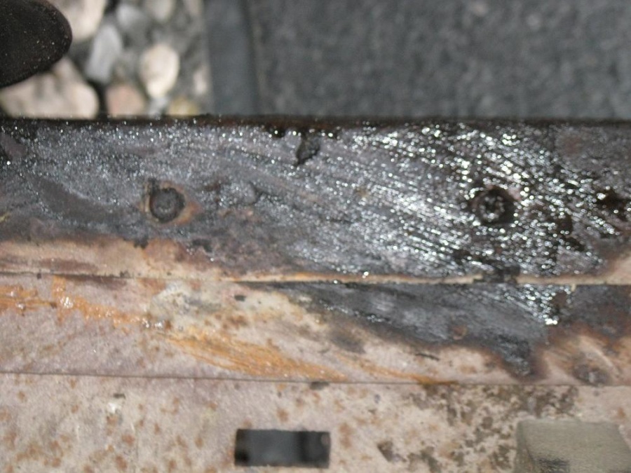

Messages : 6983
Re: Nouveau venu
voila, tu as tout trouver comme un grand :D
Re: Nouveau venu
Je confirme le millésime 75 : 06 avant CA sur la plaque et bocal génial en verre pour les freins.
Il faut que je remonte cela sur la mienne de 75 en lieu est place de l'abominable plastoc monté dans l'urgence, il y a 11 ans ...
Cela peut paraître long mais le temps de trouver les bocaux. Je les avais mais mon père et mon oncle qui se sont occupés des freins les ont échangés contre un bac neuf commun aux deux circuit : beurk.

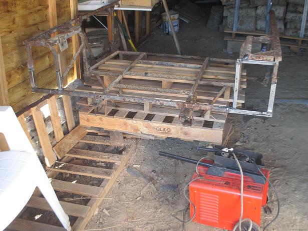

Pour les news, j'ai enfin l'attestation FFVE. La FFVE n'a pas voulu me la faire car déjà faite pour un précédent proprio, il a donc fallu remonter jusqu'à lui... ça a mis plus d'un mois mais ça y est c'est bon.
Depuis 1 mois je suis entre le démontage de la Dyane donneuse pour le moteur, châssis, et freins aussi je pense... et toutes les autres pièces réutilisables.
J'ai grâce à votre super forum réparé le moteur EG avec un joint fibre, le top : un bricolage comme j'aime :D
La semaine dernière, j'ai fait mes premiers pas de soudeur grâce à un poste que l'on m'a prêté... Ce week-end, je continue le démontage de la dyane et je pense décaper la tubulaire arrière maintenant que les parties attaquées sont remplacées.
Bon week-end à tous.

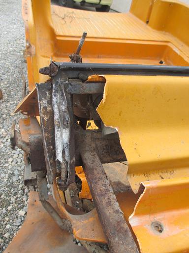

Un peu de news, ça avance doucement, le démontage est terminé, maintenant je sais exactement ce qu'il me faut...
Je n'ai pas échappé au support de pare brise soudé...
Le châssis était vraiment HS, le vendeur n'avait pas menti!!!!
[attachment=0]IMG_4120.jpg[/attachment]
Ça ne fait pas un pli, en effet :mrgreen:
Re: Nouveau venu
Cela fait plaisir de voir qu'il reste des gens honnêtes ; moins de voir l'état du châssis ! :shock: :shock:

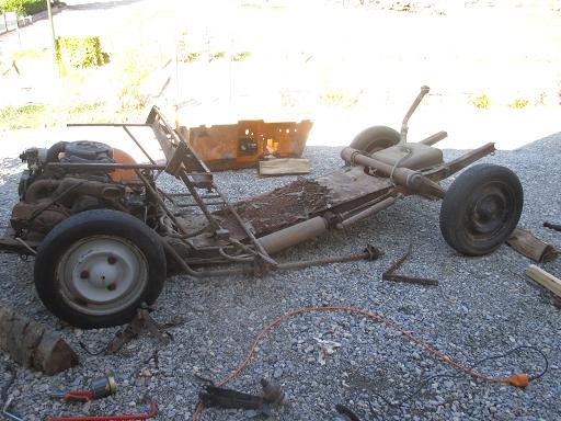

Bonjour tout le monde,
ça y est, je me suis mis au remontage...
Voilà où j'en suis.
Maintenant, il faut que je perce pour le passage du câble d'embrayage. Quelqu'un aurait-il un schéma ou les côtes pour le perçage de la trappe où doit passer le câble d'embrayage et son attache (fixée à la pédale)?
Je ne peux pas m'aider de l'ancienne bassine vu son état...
Merci d'avance.

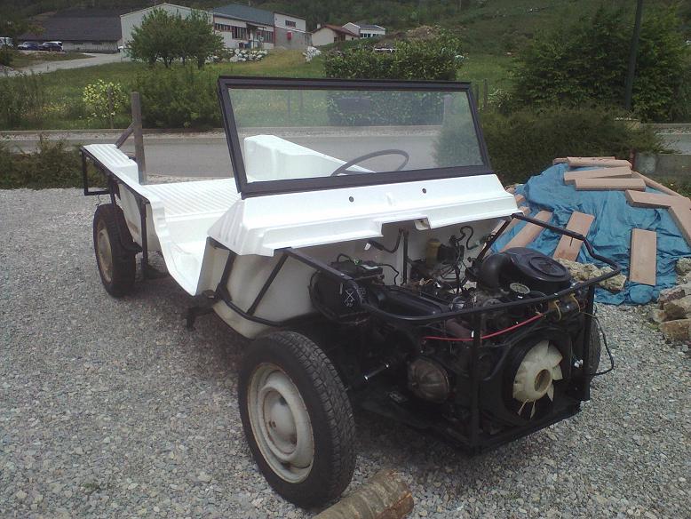

Bonjour à tous, ça y est ça prend forme! Après quelques sueurs pour remettre le cadre de parebrise autour de la vitre, ça change dessuite de tête...

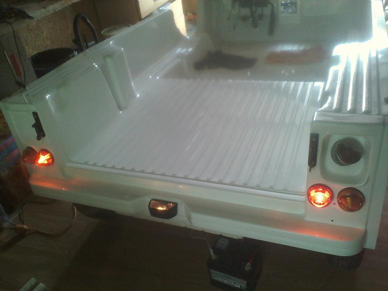

Aujourd'hui toute l'électricité fonctionne grâce à vos précieux conseils!!!!
