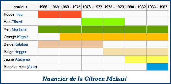

Alors, et la question ... peut-on connaitre précisément la couleur d'origine de son auto, via le numéro de série ou autre ?
je trouve
AC 808 beige kalahari
Année
1969-1975
AC 201 rouge hopi
1969-1976
AC 405 vert montana
1969-1976
AC 315 orange kirghize
1970-1976
AC 400 vert tibesti
1976
AC 125 beige hoggar
1978-1987
AC 508 orange
1979
AC 054 vert armee
1981
AC 602 gris inter
1982
AC 356 bleu azur
1984
AC 811 blanc (version Azur)
1983-1987
AC 1147 jaune Atacama (version Plage)
1983
Et contradictoire (du orange en 81):
Re: Sinxtreme Méhari
les seuls coloris sont ceux du tableau.
Uniquement les nom de désert + Azur :!:
Sauf passer par Citroën héritage je ne crois pas que l'on puisse retrouver la couleur d'origine !
Beige kalahari 69 à 78
Tibesti de 76 à 78,
Atacama de 78 à 87. :wink:

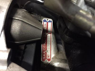

Par contre, en l'auscultant toujours un peu plus je suis tombé sur cette belle plaque moteur toute neuve ... origine Citroën .. cela vaudrait-il dire que c'est un échange standard ?????iiii :?: :mrgreen: 8)
c'est juste un moteur 602, avec double corps et sans soufflante !
les derniers génération de 602 ! monter aussi sur les 2cv6

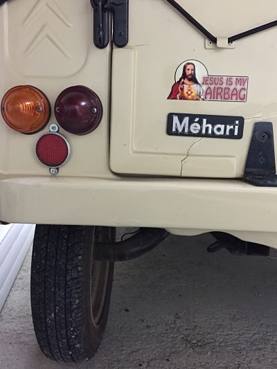

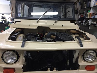

Work in progress ...
Aujourd'hui, je continu à faire connaissance avec la (vraiment) belle ...

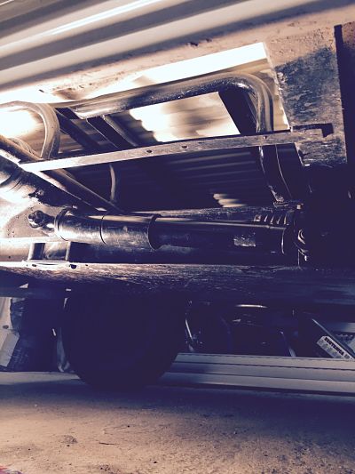

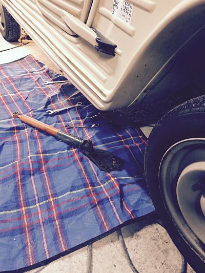

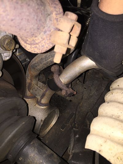

Bon, en allant chercher le journal, la petite fuite d'échappement que j'avais décelé s'est transformé en vacarme ! pas passé inaperçu pour le coup ... mais pas grave ... le collier devait être serré à côté ... et l'échappement est ... neuf !
On a chassé la souris :
On a remis les amortos (AR neufs) dans le bon sens :

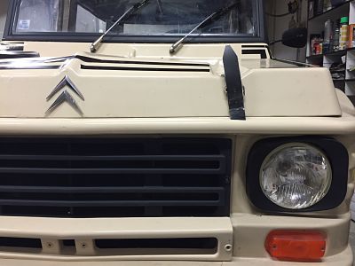

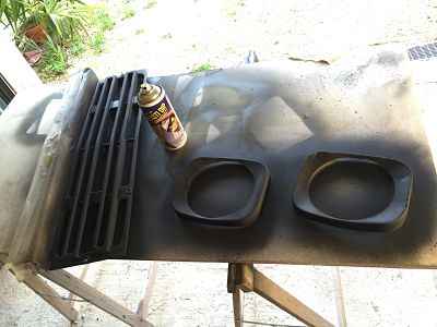

Fait un peu de peinture ... vous connaissez le "Plasti Dip" ??? magique ...

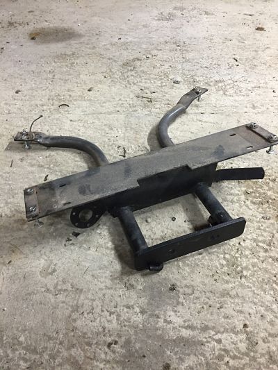

Allégé :
Et :
siinxtreme a écrit :Fait un peu de peinture ... vous connaissez le "Plasti Dip" ??? magique ...
Non. En quoi est-ce magique? :shock:
siinxtreme
Messages : 75
Enregistré le : jeu. 31 mars 2016 20:21
Message par siinxtreme »
Magique parce que tu peux changer ta couleur sur n'importe quel support, du moment qu'il est dégraissé, ça protège des projections, et quand tu en à marre, tu l'enlèves facile, en le pelant, comme ta peau après un coup de soleil ...
C'est du "plastique" en bombe ... facilité d'utilisation déconcertante et rendu tendu et joli ... tu peux faire une voiture entière si tu veux.. ..
beaucoup "déchrome" les logos, bombent leurs roues = Je vais le faire sur mémé ...
C'est provisoire mais ça ravigotte en un tour de main !
J'ai entièrement fait ma moto neuve quand je l'ai eu .... terrible ce produit ... plein de vidéo sur youtube "plasti dip" ....
ça craint les hydrocarbures et les égratignures ..
Regarde le coup de jeunesse sur des chromes tordus et piqués et sur ma calandre badigeonnée de beige, pas besoin de poncer le support, qui reste intact dessous après pelage du plasti dip, c'est ça le gros avantage, ça n'abime pas le support:
