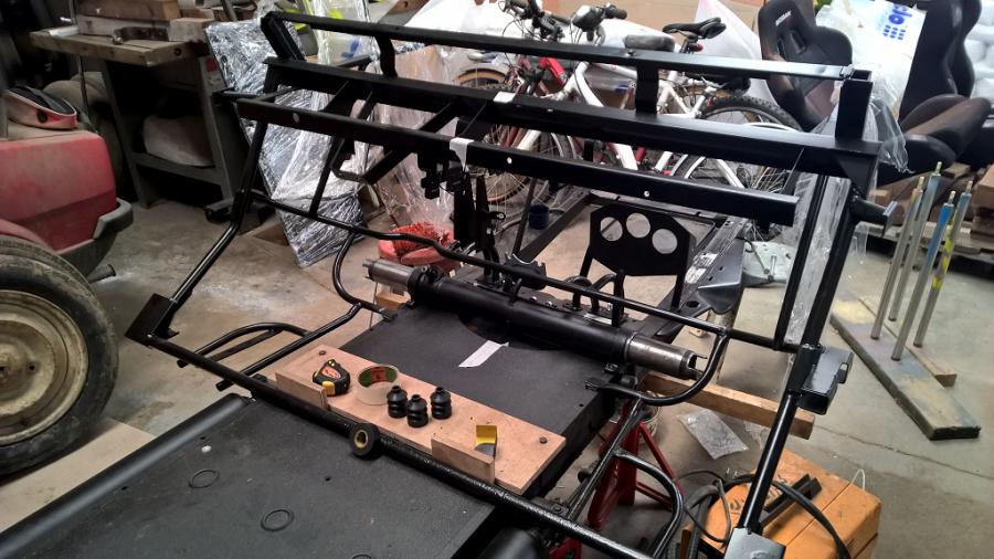

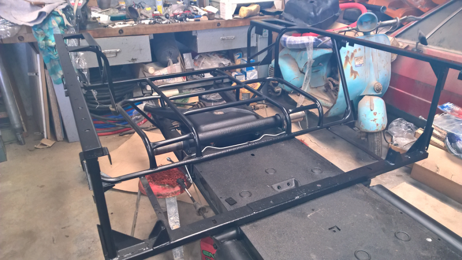

Ce weekend j'ai bossé un peu sur la méhari
Comme j'aime bien les photos de vos travaux je vous en mets quelques unes sur l'avancement de la mienne .

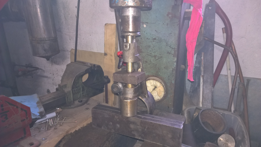

En plus tu disposes d'une bonne presse pour les pivots :lol:

Message par waughan 27 »
avec cette presse je monte jusqu’à 5t j'en ai une autre chez mon gendre à 20t.
Je suis monté jusqu'à 13 14t pour sortir mes pivots en chauffant un peu.
En plus dans mes archives j'ai retrouvé un jeu de pivots que j'avais acheté pour mon AK 400 il y a 25 ans.

tu as l'air d'avoir cote à cote 2 tubulaires avant de mémé dont 1 de 1969.
Lorsqu'on monte une bassine nouvelle fabrication (après 1969), elle ne rentre pas parfaitement dans le tubulaire avant à cause de la bosse sous la pédale d'embrayage, mais aussi semble t il parce que le tubulaire 1969 semble plus court ou avec une inclinaison différente au niveau du plancher avant.
Peux tu vérifier/mesurer ce point toi qui a le matériel adéquat?
Par avance merci
Par avance merci
je vais essayer de te faire ça cette semaine.
J'ai aussi un autre tubulaire av,il faut que je le répare pour que je puisse le vendre il me prend de la place, je vais comparer les 3.
