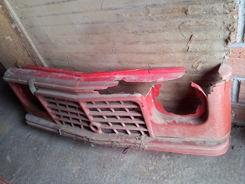

C'est parti, démontage face avant ! Récupérable ? Savez-vous si on peut mettre un support derrière la face avant pour s'en servir comme support qui recevra du MEK pour reconstituer les morceaux manquants ?

Prends une Neuve!!

oui elle est bien attaquée quand meme..

Mais la face avant ce n'est pas une 69 ?? :roll:

Sergiodu78 a écrit :Mais la face avant ce n'est pas une 69 ?? :roll:
a priori si car il n y a pas l emplacement des clignos..
