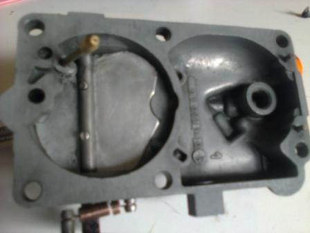

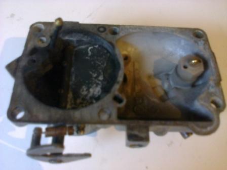

Carbu nettoyé, mais malheureusement, pas d'essai sur route , car la patte de fixation du levier de vitesse vient de casser!!!

Pour info, j'ai utilisé la méthode de nettoyage avec du jus de citron (Plusieurs petite bouteille), soit un coût de 5€.
Dom
domlaur
Messages : 117
Enregistré le : sam. 28 sept. 2013 19:44
Localisation : Vendée
Re: Vitesse de croisière insuffisante
Message par domlaur »
Malgré le nettoyage du carbu, pas d'amélioration sur la vitesse de pointe,
On peut dire que tout va bien :
au RALENTI
et jusqu'en 3ème (60kmh)
et après je conserve le 60Kmh Voir 70 kmh sur légère descente.
Je pense que cela va finir chez un pro pour vérifier les taux de compression et peut être mes mauvais réglages au niveaux de mes culbuteurs.
Sinon je n'ai pas remarqué spécialement de fumée bleu, seulement une très légère fuite a l'échappement avant le silencieux.
Bonne soirée
Dom
