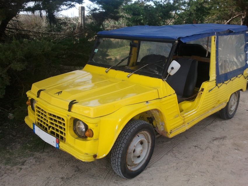

Bon, voilà ç'a y est ! ma première.
Je vous passe les détails, mais au final celle sur laquelle j'avais des vues ... ben l'affaire ne s'est pas faite (une militaire 24v) et au final ... un coup de chance plus tard, c'est une jolie mémé jaune qui m'était destiné...
Sortie de grange, pas tournée depuis 1 an, ne tournant qu'environ 6 semaines par an, le reste du temps stockée à peine couvert en bord de mer, avec les ravages de l'air salin qui ont fait leurs œuvres, plus de batterie (j'ai du la démarrer deux fois au tournevis) et bien avec tout cela, elle a quand même fait les 203km qui la séparait de son nouveau foyer à la moyenne de 68Km/h... mais la réputation d'engin rustique mais fiable n'est pas usurpée.
Bon, j'ai le dos en compote et j'ai dû perdre 3Db à chaque oreille (purée, la 4ème est super bruyante!!!)
cachée sous une carrosserie d'ancienne, c'est en fait une 1978 (N°de série commençant par 009), avec un moteur encore plus récent (à freins à disques) avec moins de 40 000km...
Une CG collection 2pl mais 4 en bassine...
bon, il s'agira d'une restauration, d'un sauvetage presque, car coté tubes, chassis et même éléctricité, il y a du taf ...
ya plus ka.
