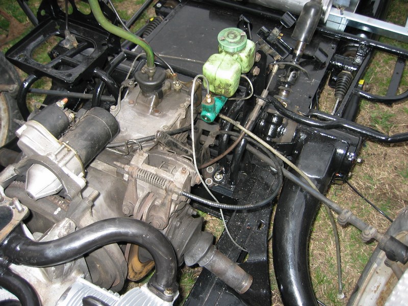

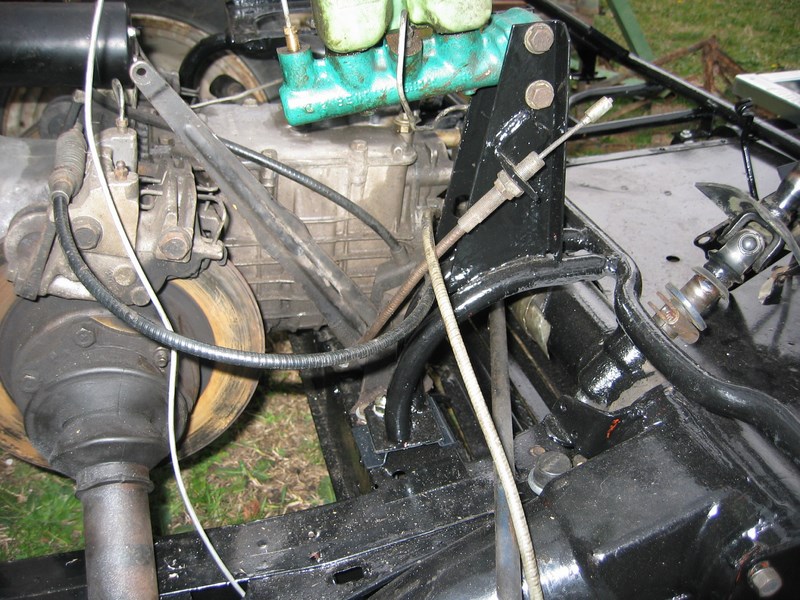

j'avance aujourd'hui j'ai mis le moteur par contre malgré les photos j'ai un doute sur le passage des durite de frein et d'essence au niveau du moteur si vous pouviez m'aider :?: :roll:

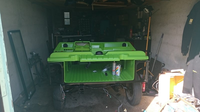

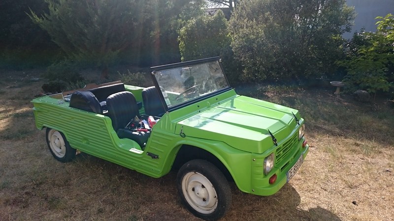

voila après 9 mois et quelques grosses factures j'ai presque fini et je peut commencer à rouler... enfin début Août... l'été est sauvé
pour la couleur c'est mes filles qui on choisie
