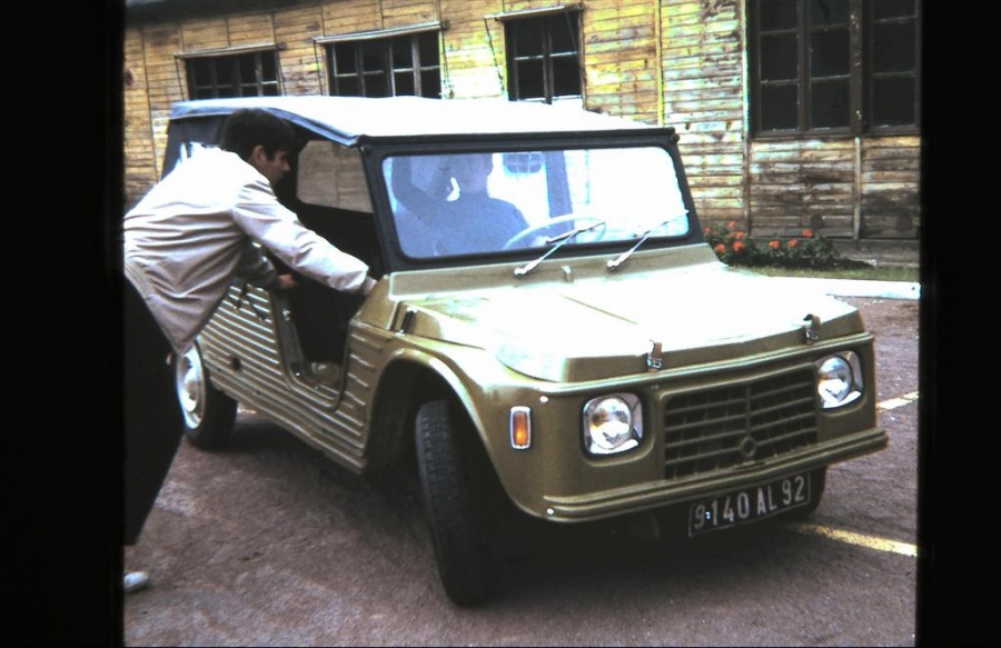

Si cela peut t'aider, voici une photo d'une Méhari que j'avais louée en Octobre 69, donc une vraie de vrai de l'époque :wink: :wink:
