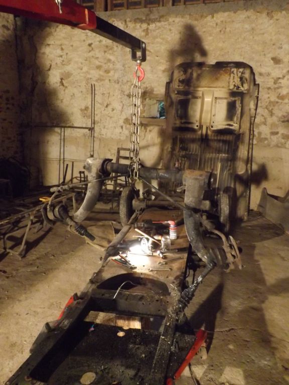

Après plusieurs mois d'absence, voici quelques nouvelles de l'Oléronnaise en cours de restauration, et au passage un appel à l'aide aux fervents Méharistes qui seraient localisés du côté de Laval.
L'hiver a démarré sous de jolis hospices, le démontage s'est terminé sereinement courant Novembre, confirmant le bon état mécanique de l'ensemble pour toute la partie moteur/boite et train roulant.

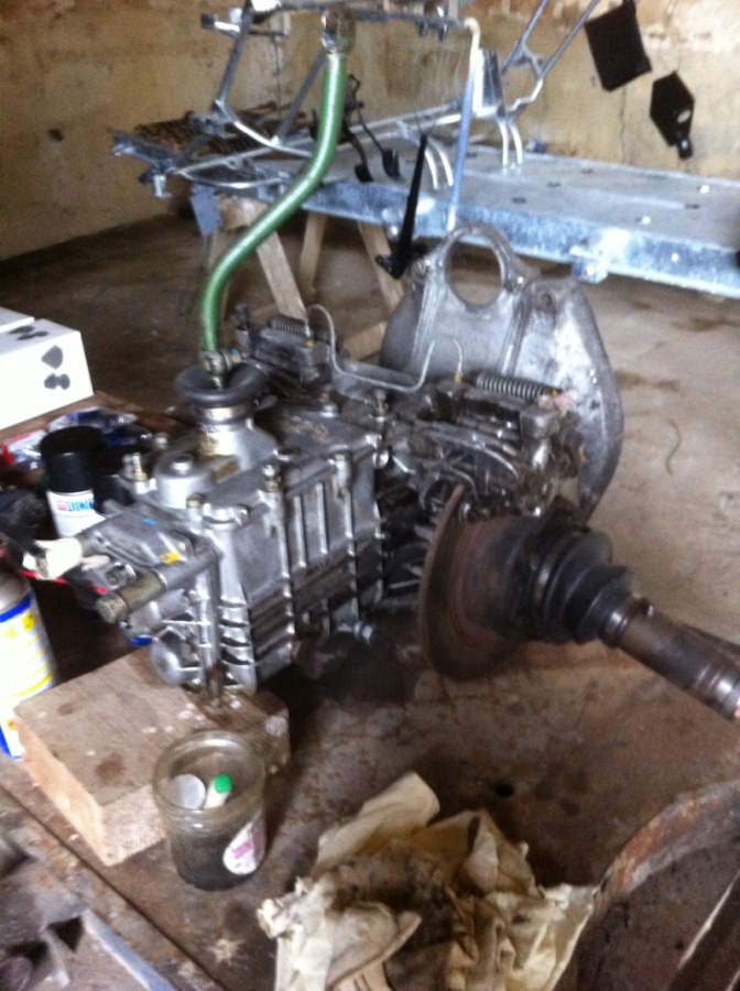

L'ensemble moteur et boite est parti passer l'hiver chez le mécanicien (le monsieur en salopette bleue sur une des photos précédentes), pour un bon nettoyage et révision approfondie : changement des joints, réglages culbuteurs, nettoyage carburateur, vidange, filtre, bougies, etc. Au passage remise en état des 2 faisceaux électriques, de la barre de pare-brise (les filetages étaient à refaire), nettoyage et vérification du compteur, et démontage/préparation de nombreux petits accessoires (ferrures de portes, etc...)

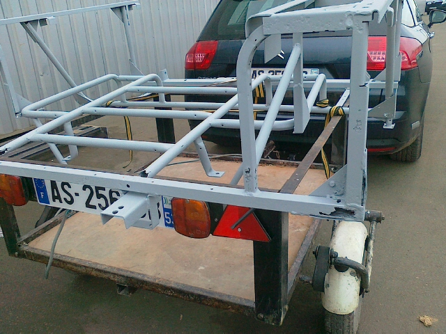

Une bonne partie des pièces métalliques (tubulaire arrière, support batterie, barres avant, support siège...) sont partis chez un sableur pour un bon de nettoyage et apprêt anti-rouille, puis direction le chaudronnier local pour le tubulaire pour les quelques reprises sur la partie arrière.

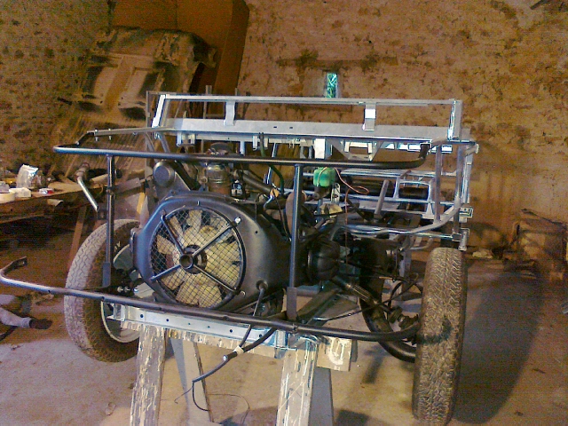

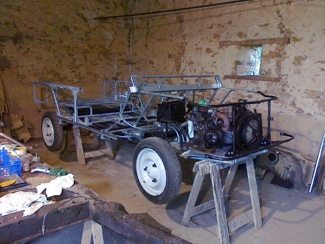

Bon après un léger coup d'arrêt de quelques mois, nous voila reparti, sur un rythme léger certes, mais reparti !
Depuis Mars, 2 bonnes journées de travail plus un peu de préparation en atelier qui nous ont permis de remonter pots de suspension (une bonne galère !), tubulaires avant et arrière, support de siège, moteur et boite, support de batterie, échappement et faisceau arrière. Et même les 4 roues, après un passage en sablage/peinture.
Le circuit de frein a été complètement remis en état, purgé, et devrait être reparti pour quelques années.
Quelques "surprises" sont venues agrémenter tout cela, dont un tubulaire arrière neuf vu l'état de l'ancien et les devis que m'ont fait les chaudronnier du coin pour sa remise en état.
Au final ça commence à ressembler à une voiture, mécaniquement le gros du boulot est fait, et puis elle est sur roues, enfin presque, la preuve en images :
