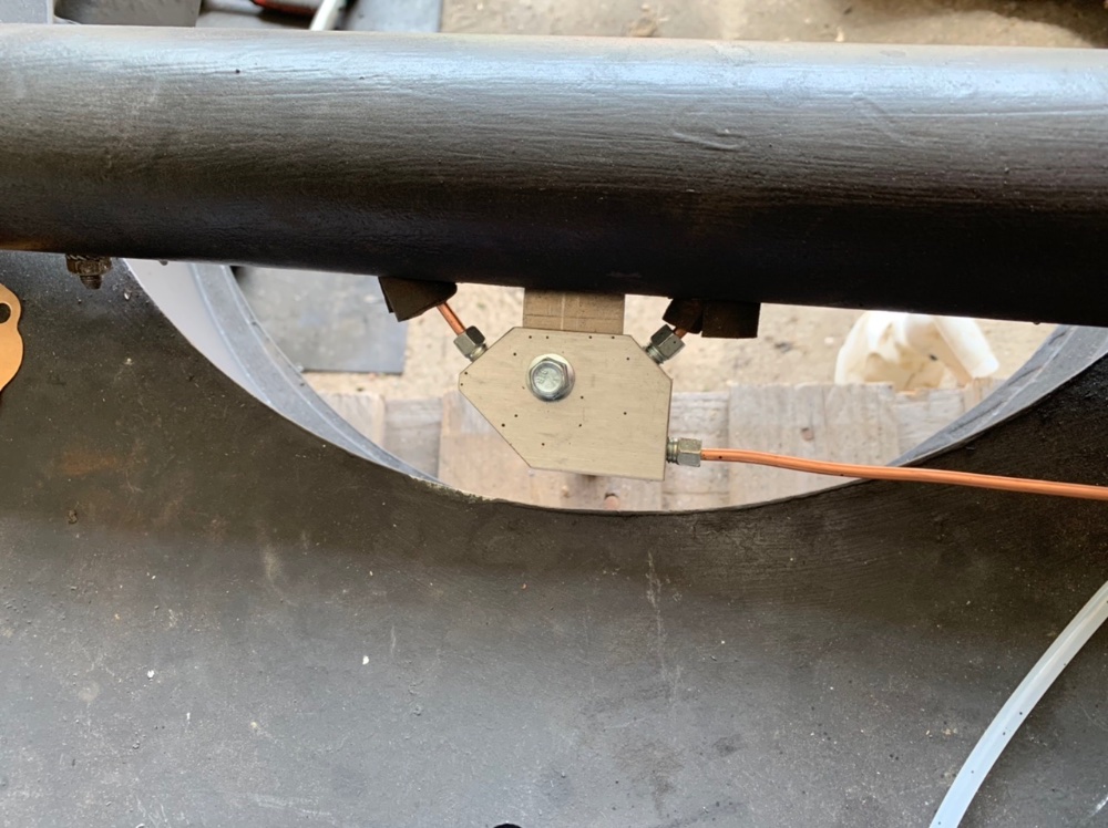

Merci oui il y a eu des mélanges,comme les bras il y en a 3 de méhari et 1 de 2cv.Pour l’année elle est de 78 mais ne possède pas de ceintures. Je vais commander un te de répartition en 8 ça sera plus simple je crois.
Re: Présentation d'un haut marnais
Attention, regarde bien la tuyauterie freins, il y a plusieurs montages à l'arrière.
1°) avec un seul tube jusqu'au T fixé sur la traverse arrière et de là on repart vers les 2 serpentins dans la traverse. Donc acheter ce T en 8
2°) avec 2 tubes, donc un raccord sur le chasis entre les 2 tubes en 8 avec ce que je t'ais montré, un grand + ensuite un tube plus petit qui va au T en 8 vu au dessus.
Regarde bien le cheminement des tiens.
Je viens de refaire les tubes de mon ACADIANE, et j'ai monté la solution 1 un seul tube en tre le Maitre cylindre et le T de la traverse. C'est le plus simple, mais le plus pénible à fixer.

Le montage présent dessus est celui avec une conduite du maître cylindre au répartiteur et de là les deux serpentins à l’intérieur du tube essieux. J’ai commander un te de 8 du coup.

Oui liquide LMH et il y a bien l’adaptateur 8/10 dessus. J’ai reçu le répartiteur en diamètre 8 ça simplifiera les choses pour le montage.

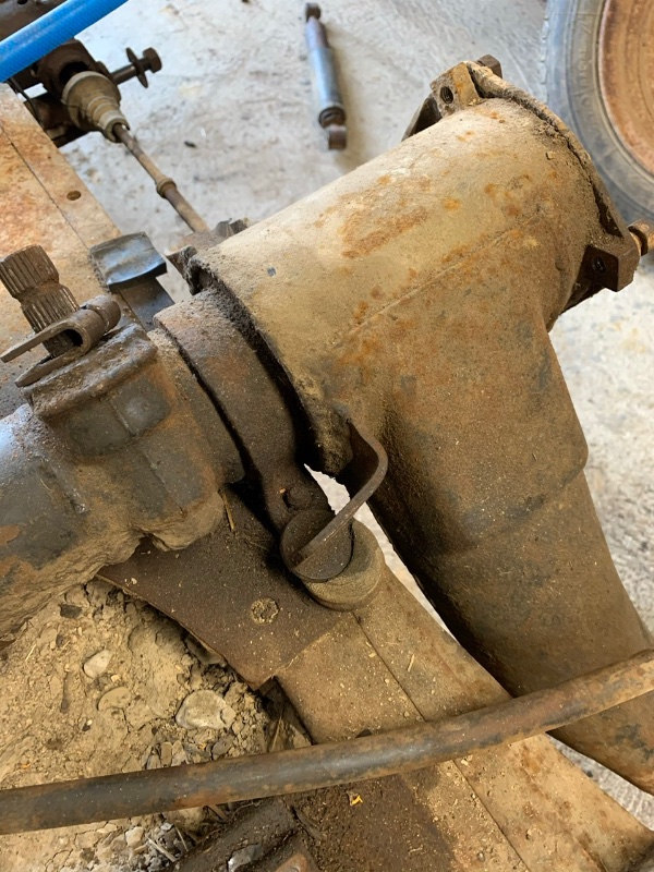

Bonjour aujourd’hui je viens d’acheter un train avant complet pour l’histoire de mon jeu de direction il s’avère que celui d’occasion n’a aucun jeux au niveau de la crémaillère c’est belle et bien l’alesage du poussoir qui est HS sur la mienne.
Sur le train avant il y a un bras de 2cv et un autre qui ressemble à un bras de méhari 4x4 quelqu’un peut m’éclairer sur quel véhicule il était monté?

-Avec la pastille ronde soudée sur la butée , c'est un train avant de MEHARI
-Bonjour
Heu :roll: :roll: Les ACADIANE ont aussi des pastilles soudées comme les méhari.
Mais comme les hauteurs de caisse sont sensiblement pareilles, il ne devrait pas y avoir de problème.

tu peux les differencier: roulement acadiane: 76mm.roulement de roue mehari:72mm

a noter roulement de roue mehari 4x4: 76mm

Merci pour les infos je vais regarder les roulements.Pas facile de trouver un bras de méhari sur la mienne l’avant droit à été remplacé par un de 2cv et je souhaite lui remettre un bras correspondant à l’origine.

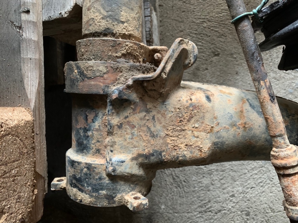

La patte de la butée à pastille soudée ci dessus n’est pas renforcée comme dans la photo d’avant. La fabrication du tube de articulation de bras n’est pas la même non plus. Ce renfort fait plus penser aux AK, ou ami break PO ou ami8 tardives.
Ce type de butée qui va avec le tampon caoutchouc sur plateforme n’est en effet pas spécifique aux versions PO en ont aussi à en croire les microfiches.
Essaye déjà d’éliminer des possibilités avec ça, la forme des ancrages des tirants : https://www.technique-mehariclub.com/fi ... f-3004320/
En effet les roulements de roues peuvent aussi aider à déterminer… en considérant que le bras a été monté complet.
On peut essayer de dater, ce qui aide à éliminer des candidates, avec les vis-butées de direction des pivots qui sont en M9 depuis décembre 77 au lieu de M7.

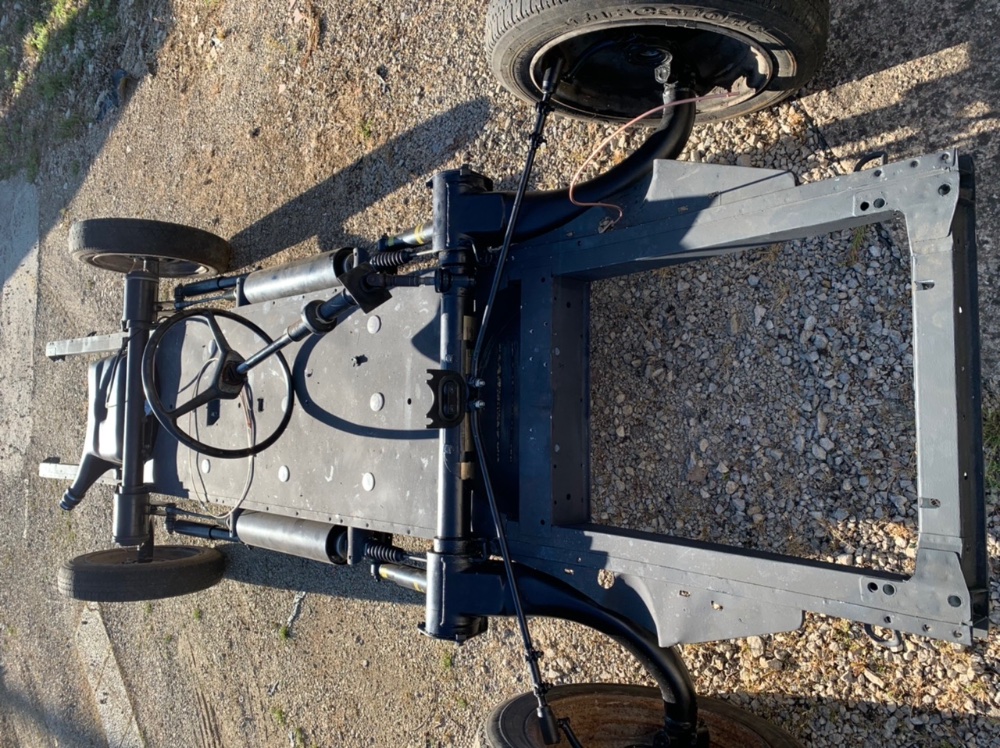

Coucou tout le monde aujourd’hui j’ai sorti la mehari 😁 j’ai guère de temps à lui consacrer donc sa n’avance pas vite. L’essieu arrière est ok frein roulements. Idem pour l’avant pivots roulements et direction. La suite prochainement

Bonjour à tous la suite des événements j’ai monté les cardans histoire de ne pas abîmé les roulements en déplaçant le châssis et je constate en regardant l’ensemble que 3 roues sont bien verticales et que j’ai la roue avant droite qui a du carrossage négatif elle « gordinise  ». La question est y a t’il une différence de carrossage entre un bras de 2cv et de méhari? Car les 3 droites sont des bras de méhari et celle qui est inclinée est montée sur un bras de 2cv. Je précise que tout est neuf pivot roulements roues,bras……
