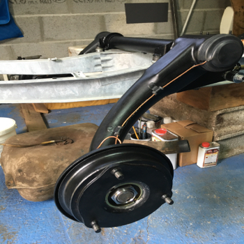

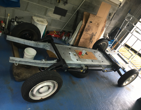

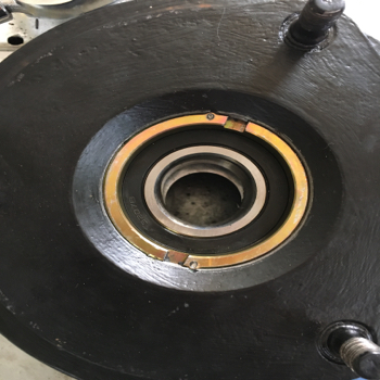

Freins AR terminés, reste juste la liaison AV-AR à fixer sur le coté gauche du châssis.
Il faut surtout que je trouve une *** de clé dynamométrique qui me permette de serrer l'écrou de tambour AR à 30m.kg, ma clé s'arrête à 22m.kg, la bougresse :twisted:
Maintenant qu'elle est sur ses roues, ça ressemble un peu plus à une voiture, mais pas encore prête à prendre la route...

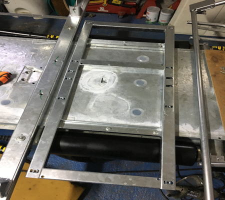

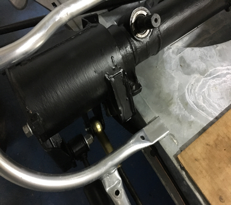

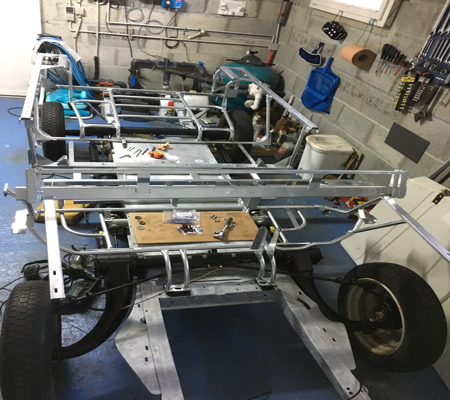

Le tubulaire est en bonne voie, il ne reste plus que le perçage du châssis à l'avant mais j'ai besoin de vos lumières...

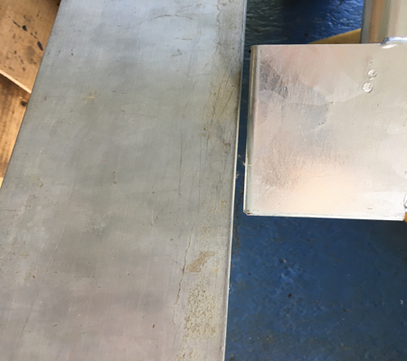

Après vérification de l'alignement je remarque que le tubulaire avant est plus étroit que le tubulaire arrière...
Si je prends une règle pour vérifier l'alignement au niveau des barres de renfort latérales, il y a un espace de 3mm au niveau des platines avant.
La règle plaque sur les deux platines du tubulaire arrière.
Il y a bien sûr, le même espace de l'autre coté.
Que vaut t'il mieux faire, mettre une petite entretoise de façon que les barres de renfort soient parfaitement droites ou bien serrer légèrement les barres de renfort sur l'avant de façon à coller à la platine :?:
Ces 3mm de chaque coté ne risquent ils pas de géner le montage des ailes dans la face avant par exemple :?:
Deuxième chose, concernant la platine de fixation des sièges
Les 4 vis écrous qui la fixent au châssis sont à prendre parmis le set de fixation du tubulaire arrière :?:
j'ai du rab dans le set et je ne trouve pas de ref concernant cette fixation...
Troisième point,
Sur le tubulaire avant, il n'y a pas de trou sur les pattes ni même sur le châssis.
Sur mon ancien tubulaire pourri, il n'y en avait pas.
Dans la revue technique, ils disent qu'il y en a...
Faut il percer pour en mettre :?:
ou bien les 2 grosses fixations avant et les deux sur les pattes des pots de suspension suffisent :?:

bonsoir , bon tes 3 mm ! çà fait pas trop peur ! une mehari c'est de la peut prêt !
pour ton armature avant
photo pendant le demontage de la orange
http://www.servimg.com/image_preview.ph ... u=10027643
et si tu met une vis ! la bassine risque de casser !
Re: Mickey33
C'est juste posé sur caoutchouc!

Donc pas de vis sur la papatte et il faut mettre du caoutchouc dessous :?:
Sur la photo de Jérome, il y en a aussi sous le tube arrière du tubulaire avant, sur la mienne ce tube ne touche pas le châssis, j'en rajoute :?:
Re: Mickey33
sur ma photo ! sur le tube ar du tubulaire avant ! c'est plutôt de la terre !
la seul fixation c'est sur la patte de pot de suspension et devant
