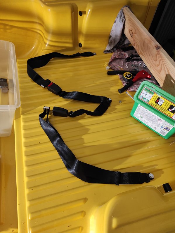

mise en place des ceintures arrières. c'est pour rassurer les mamans quand le petit ou les neveux seront derrière :mrgreen:
j'avais bien entendu, percé le tubulaire en conséquence avant la mise en place de la bassine. j'ai mis les butoirs également.

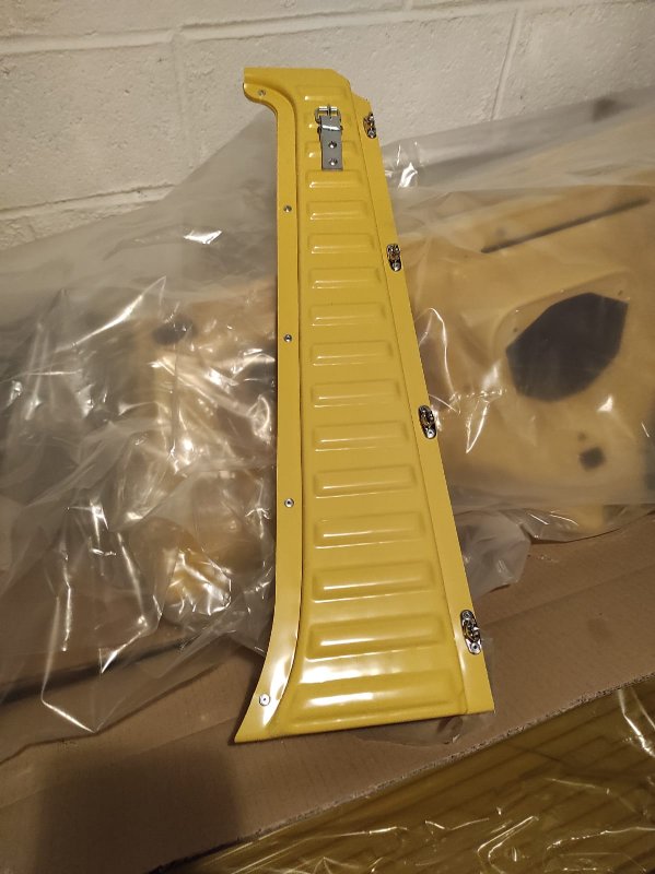

assemblage des montants :
WhatsApp Image 2021-02-28 at 17.40.56 (1).jpeg (68.45 Kio) Vu 3116 fois

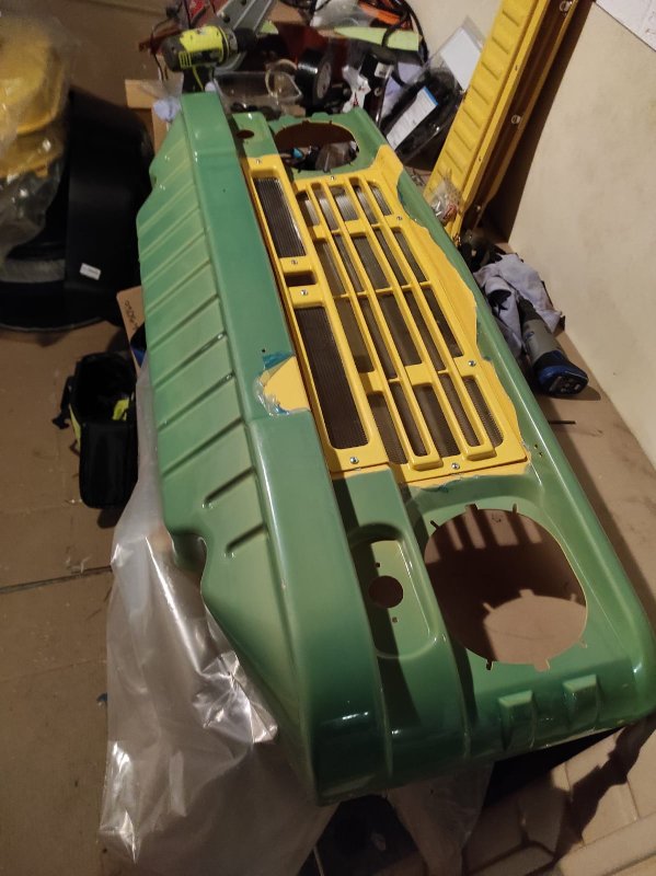

collage des grilles de calandre, fixation à la face avant, mise en place des sangles
WhatsApp Image 2021-02-28 at 17.40.57.jpeg (82.79 Kio) Vu 3116 fois

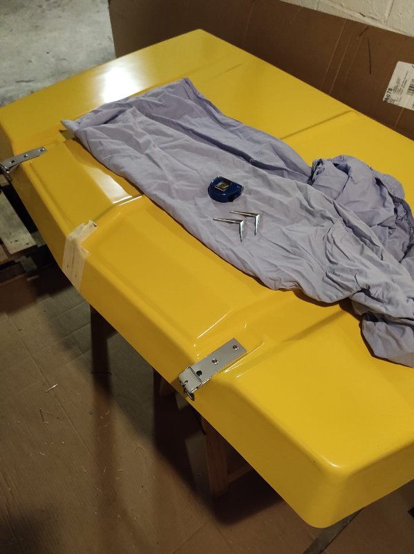

et équipement du capot:
WhatsApp Image 2021-02-28 at 17.40.12.jpeg (62.91 Kio) Vu 3116 fois

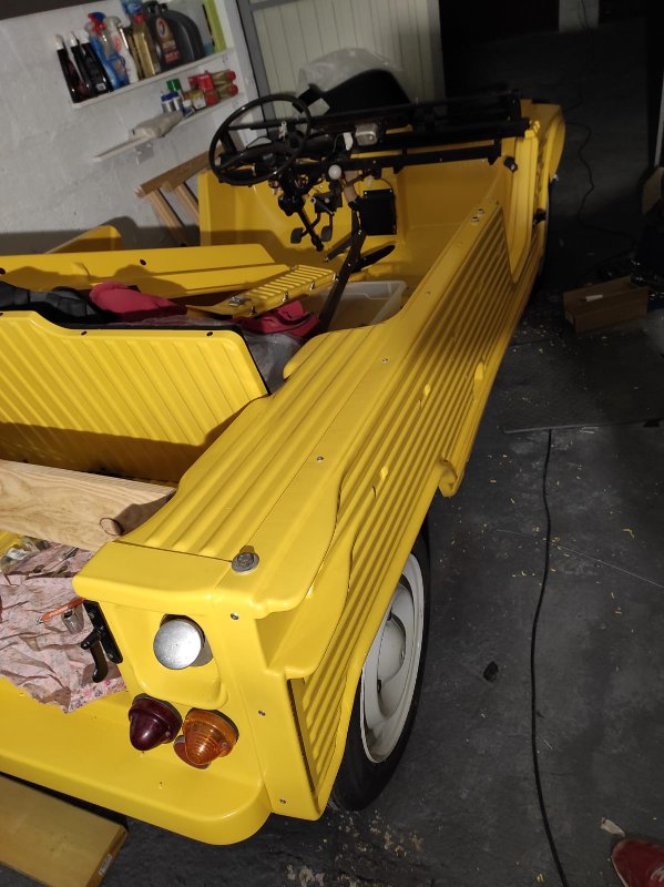

bonne petite séance ce samedi 8-)
j'ai mis un peu d'avance a l'alluamge, plus de pouf pouf, nickel !
me restera a régler le ralenti car je le trouve un peu haut...
mais bon rien de grave, je peux commencer a monter les panneaux...
je fixe l'arrière, je reprends des connectiques bien vieilles et trafiquées sur les feux arrière pour faire un truc plus propre.

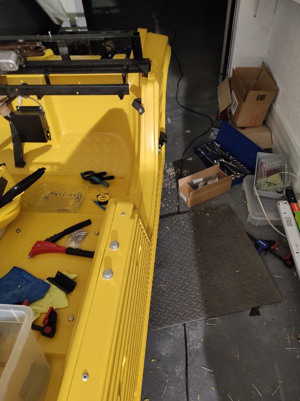

j'équipe les portières de charnières et renforts "pour voir où ça tombe " sur le panneau pour pouvoir fixer les renforts de charnière, je fais les trous pour le pied de toile arrière, les trous des montants, le trou pour la fixation de roue de secours...
et je me lance dans le perçage/rivetage du panneau droit !
WhatsApp Image 2021-03-07 at 20.07.26 (2).jpeg (87.6 Kio) Vu 3059 fois
WhatsApp Image 2021-03-07 at 20.07.26 (1).jpeg (85.44 Kio) Vu 3059 fois
coté droit fait !

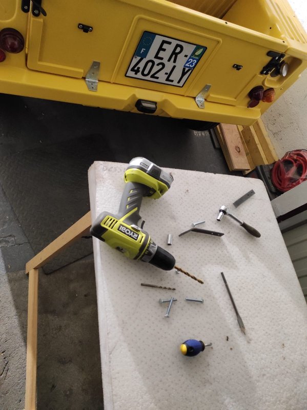

apres une pause c'etait le retour des samedi mehari ce we, et j'ai bien avancé !
le coté gauche a été posé, les portes assemblées et présentées !
WhatsApp Image 2021-03-21 at 14.02.42 (3).jpeg (102.59 Kio) Vu 3000 fois
le hayon arrière adapté et fixé solidement !
WhatsApp Image 2021-03-21 at 14.02.42 (2).jpeg (82.12 Kio) Vu 3000 fois

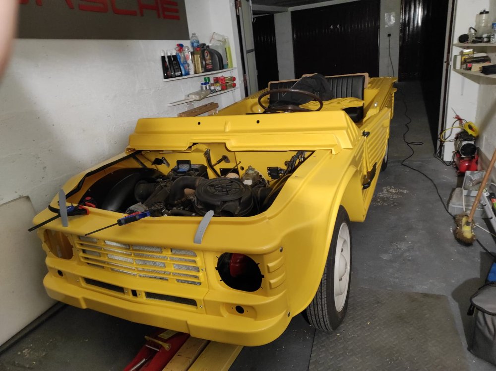

dans la foulée, posage du dernier panneau, la face avant :
WhatsApp Image 2021-03-21 at 14.02.44 (1).jpeg (117.19 Kio) Vu 3000 fois
un petit nettoyage du box, çà résume bien un changement de carrosserie, des rivets et des copeaux :mrgreen:
WhatsApp Image 2021-03-21 at 14.02.43 (1).jpeg (117.42 Kio) Vu 3000 fois

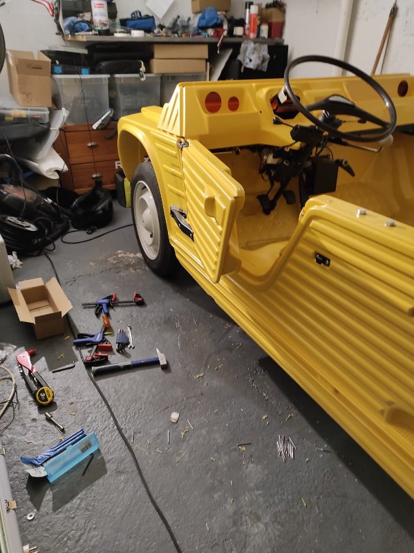

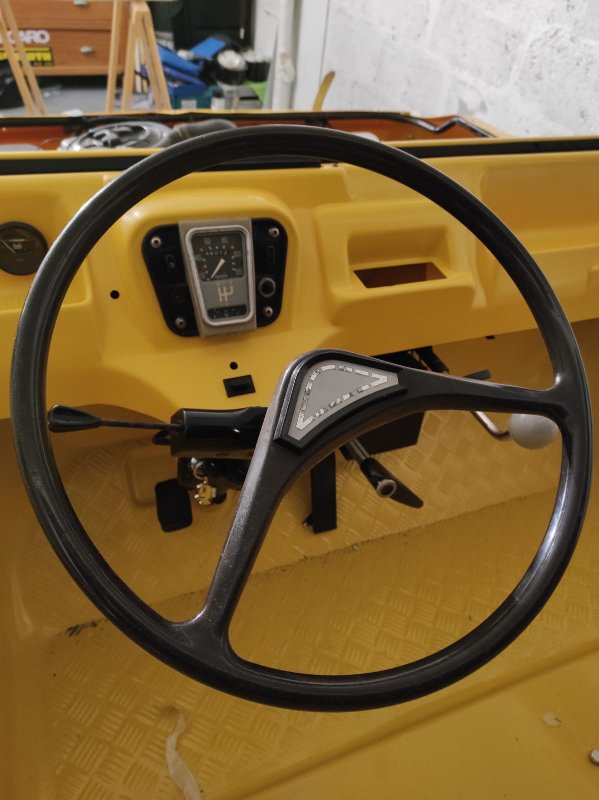

je m'attaque ensuite à la planche de bord en reconnectant le compteur, tout fonctionne !
WhatsApp Image 2021-03-21 at 14.02.44 (3).jpeg (70.38 Kio) Vu 3000 fois

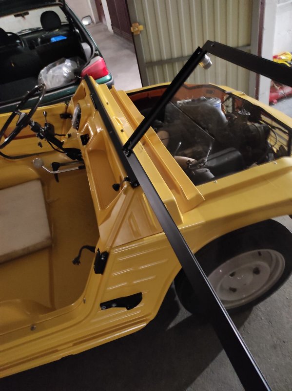

et vu que çà marche, bien, vissage du support de pare brise, sans soucis, et on glisse le pare brise dans sa gorge !

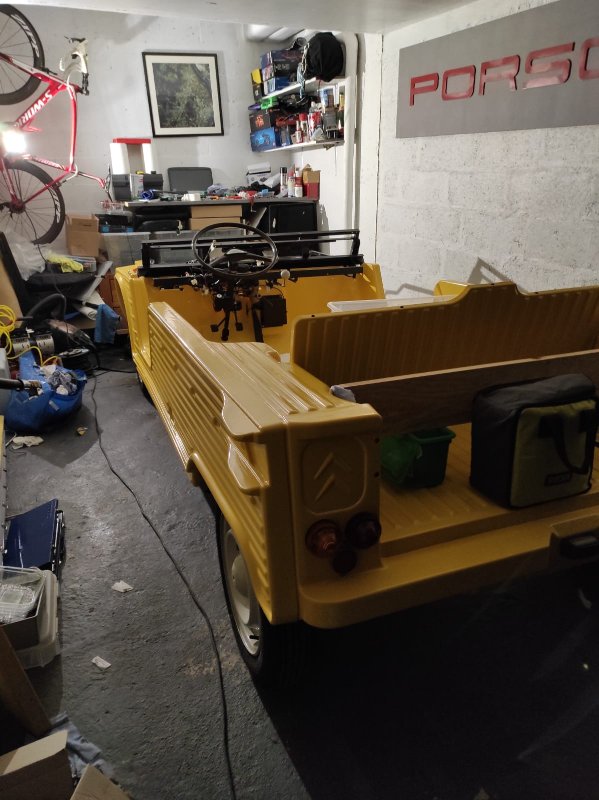

WhatsApp Image 2021-03-21 at 14.02.46.jpeg (79.26 Kio) Vu 3000 fois
et donc au sortir du we, on en est là :
WhatsApp Image 2021-03-21 at 14.02.47.jpeg (134.52 Kio) Vu 3000 fois
mes rester a équiper le capot et le poser, les poignées sur les portes a aligner avec les gâches qui restent a poser (aligner tout çà peut prendre un peu de temps), les feux avant, les sièges et çà sera le premier roulage !( dans un rayon de 10km en respectant les gestes barrières etc.... :mrgreen: )
çà tombe bien, le trackday prévu le we prochain est annulé, vais pouvoir finaliser tout çà 8-)

Re: OR_07 présentation
A la vue de ta photo nous montrant le volant, il me semble, ou c'est moi qui ai fait erreur, que le commodo devrait être à droite et la commande clignotant à gauche.
Messages : 3764
Oui,il y a inversion des commodos
Messages : 8788
Oeil de lynx
:D :D

Message par or_07 »
ah... j'ai remonté comme c’était :mrgreen:
c'est bien la confirmation que la précédente restauration était faite par dessus la jambe :?

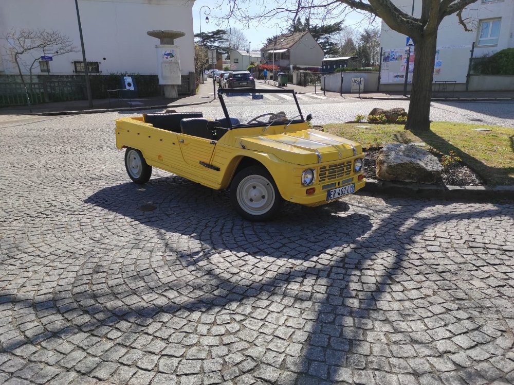

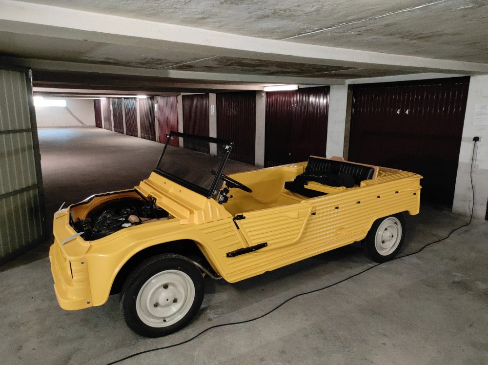

tadaaaaa 8-)
WhatsApp Image 2021-03-29 at 19.02.19.jpeg (239.81 Kio) Vu 2835 fois

Félicitations...
Joli travail, chouette la banquette arrière.
Messages : 16627
Les jaunes en force! :D
