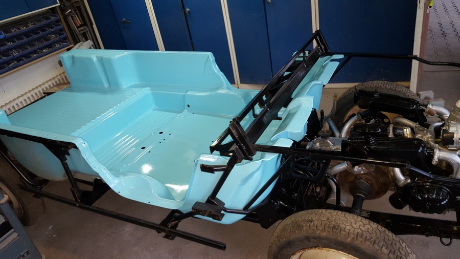

J'adore le tour fond de jante bleu : les mots me manquent.

oui style sympa ! mais c'est du boulot !!
dans quelques semaines on verra le résultat ! apres montage !

Oui c du boulot cela fais 1 mois que je suis sur la restauration mardi retour cabine pour revernir le tout

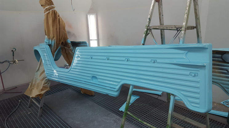

SUPER la bande bleue sur les jantes, ça fait class :wink:

Tres bon choix de couleur qui nous rappelle que en 1968 a deauville ...

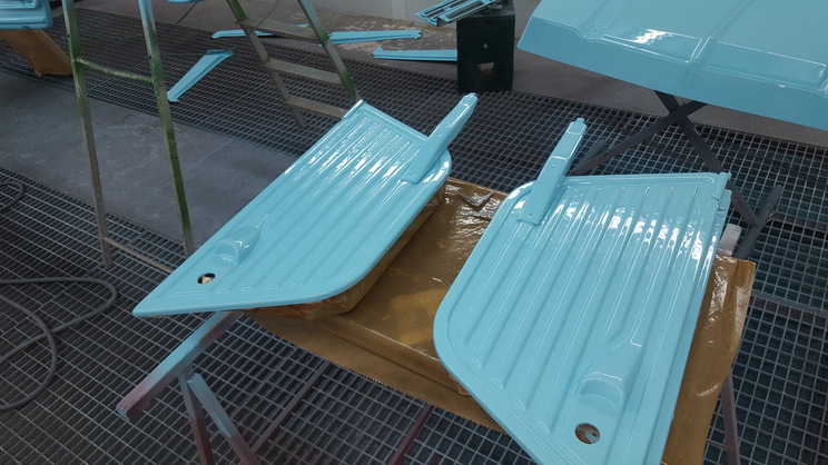

Pause bassine
Re: presentation
As tu pensé à poser les mousses sous la bassine ??
Re: presentation
Et si tu peux, mets une plaque de renfort en alu sous le plancher avant.
A cet endroit l'ABS est très mince, ma bassine est fendue. :?

Hello oui mousse poser merci pour l astuce de la plaque

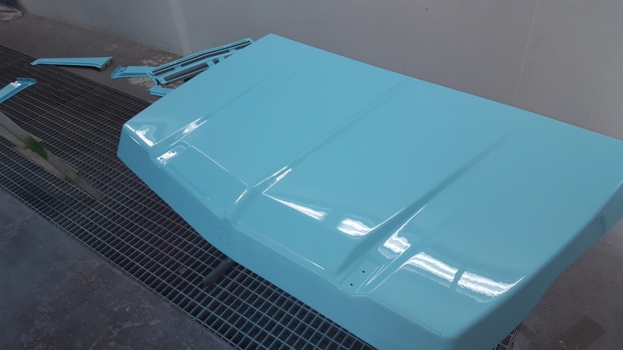

Voilà après ponçage au 1200 a l eau retour cabine pour application vernis enfin maintenant ça brille comme j aime
Re: presentation
Ca en jette un max ....
De quoi renoncer au teinté dans la masse !
