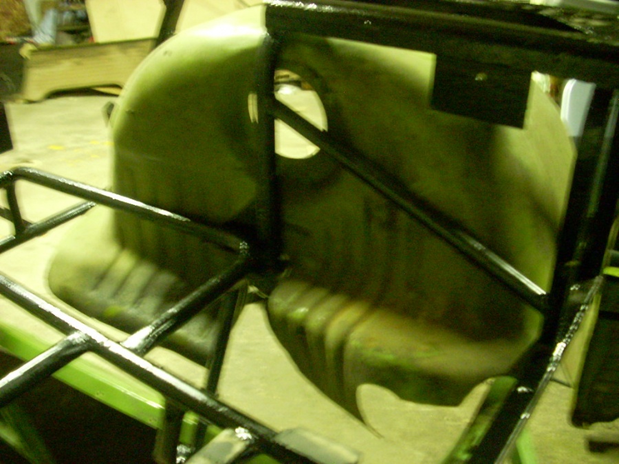

Patrice: De quel garde boue parle tu, c'est d'origine? T'as pas une photo?

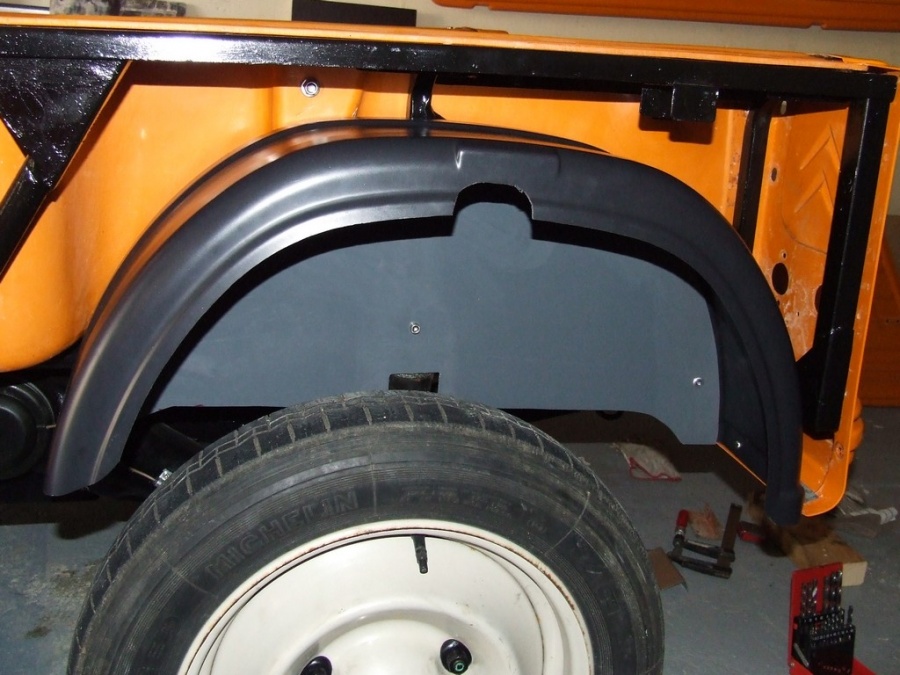

Non les gardes boue ne sont pas d'origine
Lors du démontage la plupart des méharistes se sont rendus compte que la partie arrière du tubulaire
était fortement corrodées par les projections des roues arrières . :evil:
Papix a cherché sur le net un garde boue de remorque de série et l'a adapté pour une mise en place pour bassine 2 places
Moi je me suis contenté de copier :wink: sa réalisation qui est aussi adaptable pour une 4 places
mais il y a un crochet au niveau du garde boue donc je n'ai pas mis de renfort :wink:

Voilà qui comble une erreur de conception de la Méhari. Quelle idée de laisser la merde aller partout pourrir le tubulaire. En plus ce genre de garde-boue, cela ne vaut pas cher. Où les trouve-t-on ?

Ils viennent de chez Alko spécialiste de la remorque
Réf: E2070
http://www3.al-ko.fr/fahrzeugtechnik/an ... uegel.html

Merci beaucoup,
Quelqu'un a donc eu la même idée que moi :twisted: , mais l'a déjà réalisé :mrgreen:
C'est sur que çà va ralentir l' apparition de rouille :D

J'ai coqué avec des pare-boue avant .
Re: Restauration méhari de 1974 dans le 68
Moi aussi, j'ai récupéré mes joues d'ailes avants. :wink:
