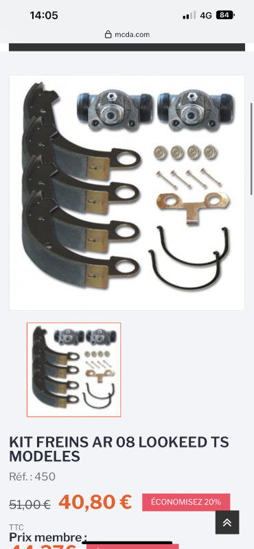

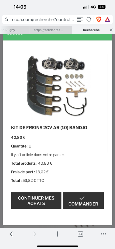

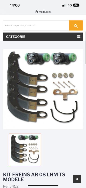

Je viens de retirer les freins AR, en revanche je ne sais pas quelle référence commander sur le site MDCA, je ne comprends pas les différences entre ces 3 réf ?
Re: Restauration en cours : mehari Argentine
Le premier c'est pour 2CV.
le second c'est si tu utilises comme liquide de frein le Lookeed, le troisième pour le LHM ce qui est concerné ce sont les cylindres.

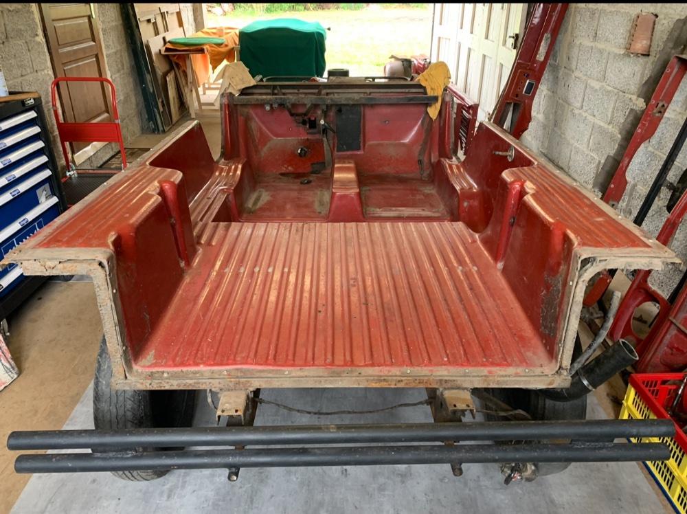

Après des heures et des heures, des jours et des jours de ponçage de la carrosserie en fibre de verre (grains 80/120/180 puis à l’eau 280/500/800) , cette dernière est toute lisse , près pour la mise en peinture. En vrai j’ai du passer minimum 15 jours pleins temps pour tout faire 😓. J’avais tenté le sablage mais résultat vraiment pas top.
Du coup pour une remise en peinture en couleur d’origine rouge je vais passer par un carrossier , combien dois-je provisionner pour être sûr de ne pas me faire avoir ? J’ai toutes les pièces prêtent à recevoir l’après puis la peinture. Calandre avant, capot, ailes x2, tout de roues avant x2, bassine, tableau de bord, coffre et pare choc arrière.
Voici petite photo avant après 😉 merci d’avance à tous pour vos lumières !

Après
Ah oui !! :o
Tu es devenu un pro du ponçage!!

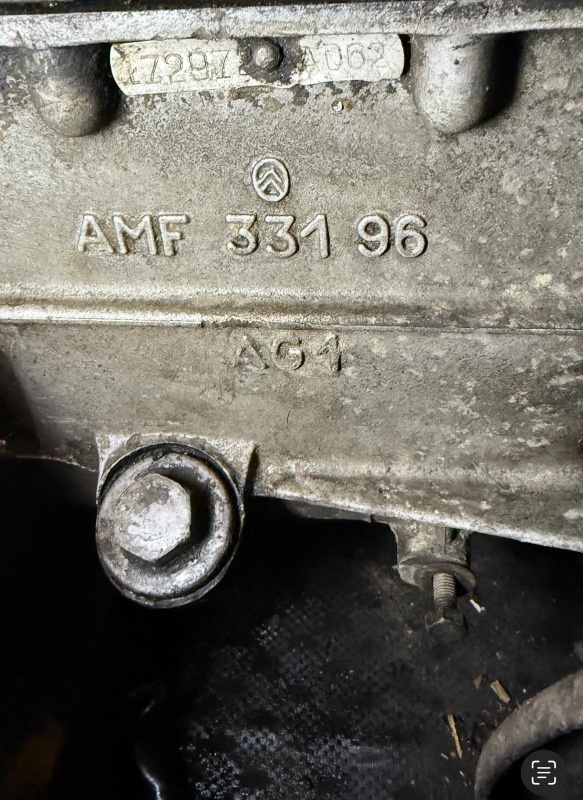

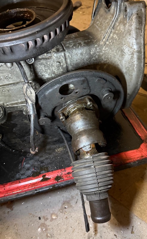

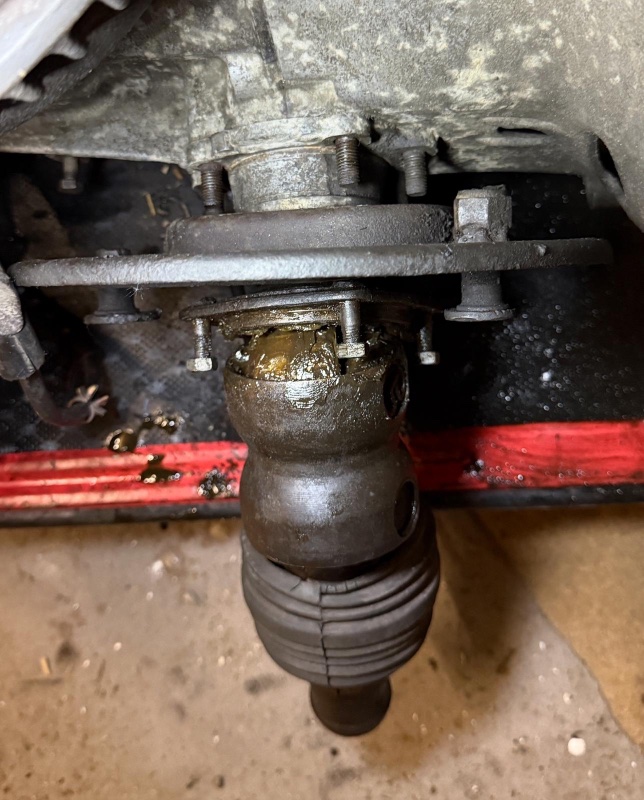

J’ai un petit souci avec la boîte de vitesse. Pour être honnête elle tourne nickel donc je ne pense pas que je vais la démonter, simplement la nettoyer, cependant je n’arrive pas à démonter les cardans la double de la transmission. J’ai tout dévisser mais rien ne part … j’ai cherché un peu partout mais je ne trouve rien un peu d’aide ? Le tout semble « lié » à l’intérieur de la boîte et ne bouge pas d’un centimètre…Voici les photos
