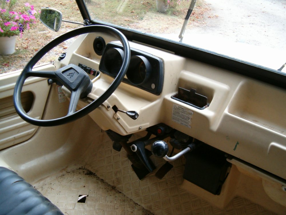

Nouvelle question. J'ai cet autocollant.
https://www.cipere.fr/fr/Citroen-2CV/Me ... /ANR16344/
Où doit-il être attaché ?

Re: tbrugman et son 1982 Mehari
Message par Loïc »
Si je me souviens bien, sur la planche de bord, côté passager ?
Message par Stéphane41 »
Autocollant d'origine sur 1982

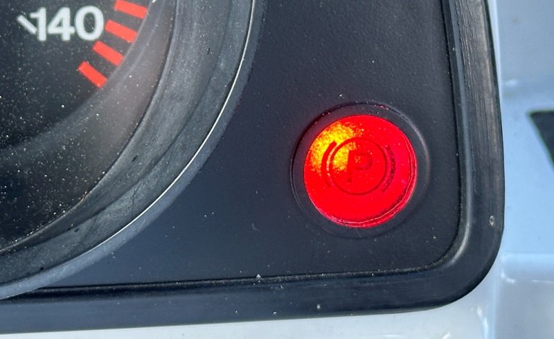

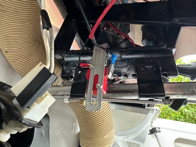

J'ai un construit un interrupteur pour le frein à main. Et une lampe d'avertissement faite sur le tableau de bord.
J'espère ne jamais plus oublier le frein à main.

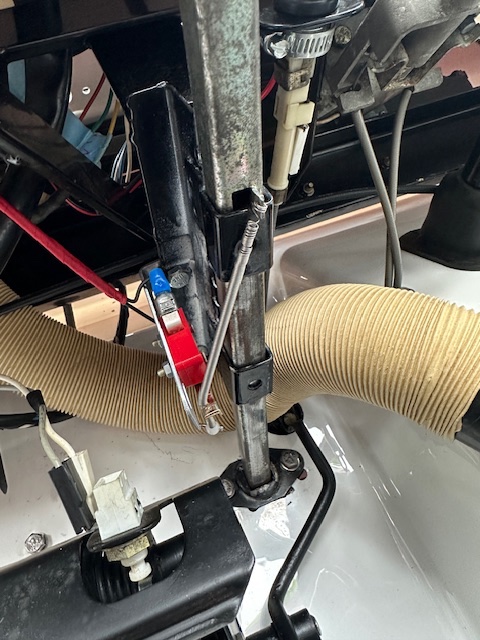

Indicateur pour le frein à main...

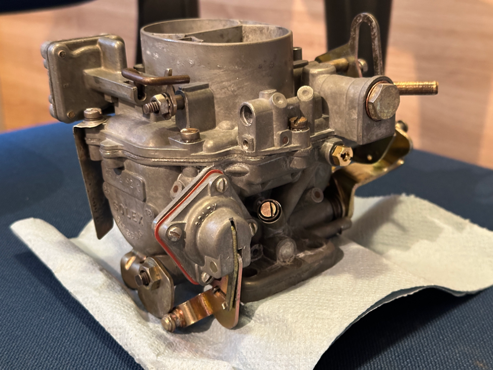

Pendant l'hiver, j'ai révisé le carburateur.
Entièrement démonté. Toutes les pièces ont été nettoyées, certaines avec des nettoyeurs à ultrasons, d'autres manuellement. Joints neufs et autres d'occasion.
Installé et nous sommes prêts pour l'été!
