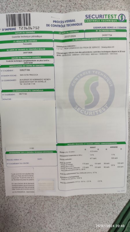

voilà un contrôle technique passé avec succès et valable pour un an pour la pollution.
Re: Contrôle technique.
Salut
C’est un peu flou :mrgreen:
Alors pour régler cette dissymétrie AR … un petit réglage des garnitures AR ? Une purge des circuits de frein?
47% pour Le frein à main? Ça semble vraiment bien puissant… c’est gentiment aidé au pied? Ou l’erreur classique de réglage du banc avant de faire le test… et du coup le contrôleur se le fait au pied sur l’arrière ni vu ni connu pour ne pas avoir à recommencer…
Ou tu as des tambours à l’avant bien réglés? ou des disques avec des pinces vraiment vraiment bien réglées (c’est si rare :D )
3,38% de CO ? Ça passe mais ça pourrait être mieux. L’auto est présentée bien chaude?
Les bougies récentes, simples/conformes et correctement réglées ?
L’allumeur bien calé? Le rupteur pas surkilometré non plus et correctement réglé? Ou un allumage électronique si ce n’est plus le système tradi ?
Un filtre à air non surkilometré lui aussi ?
Culbuterie réglée aux petits oignons?
