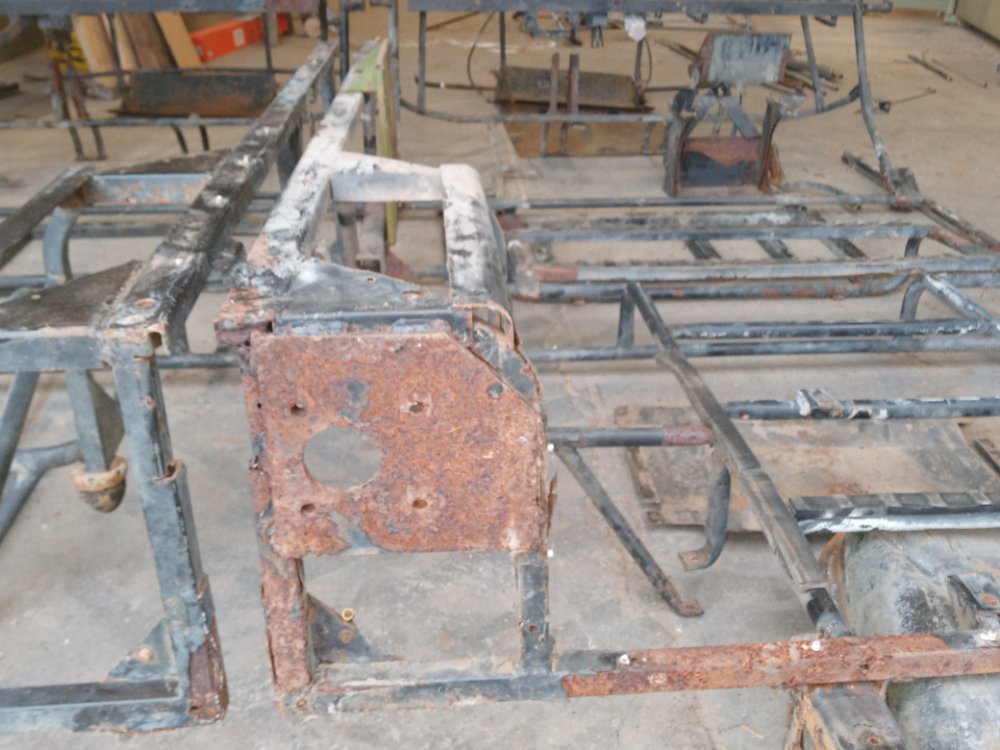

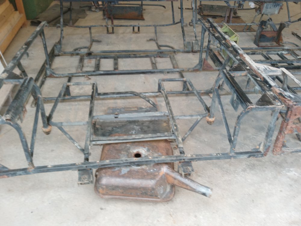

J'ai fini de démonter les châssis tubulaires, le réservoir et les train roulants
Les tubes carrés autours du hayon sont bon à changer mais le reste est bon état
Le réservoir est percé en dessous
Mais à ma grande surprise le châssis est en bon état à part une bosse en dessous la voiture à due être perchée sur des cailloux
Elle à faire du hors piste, c'est une voiture de l'armée de l'air!!!
il n'est pas plier il à été changer en Avril 1987 suite au contrôle technique qui mentionnait châssis HS
il n'y à pas de plaque ni les trous pour la fixer
la Méharis à été vendue 3 mois plus tard avec seulement le moteur bloqué ,il lest toujours
un peut de soudure , pas mal de ponçage et de dérouillage et de la peinture et beaucoup de travail dans les prochains mois

-Curieux ce N° frappé ? ? ?
Dom70
Messages : 20
Enregistré le : jeu. 16 janv. 2020 18:03
Re: Dom 70 Présentation
Message par Dom70 »
C'est le numéro de châssis , normalement il et rivé ,ça doit être le N° d'origine vissé sur le nouveau châssis.
Dom70 a écrit : jeu. 3 déc. 2020 19:25 C'est le numéro de châssis , normalement il et rivé ,ça doit être le N° d'origine vissé sur le nouveau châssis.
Ce sujet est dejà apparu dans le passé.
Cette petite plaque n'as rien a voir avec le numéro de série de la voiture. C'est le numéro de fabrication du châssis.
Probablement un changement de chassis

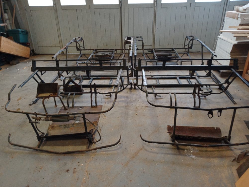

Bonjours à tous:
Apres une pose de quelques mois j'ai réunis les pièces de mes 2 militaires pour les dérouillers et ensuite les peindre
