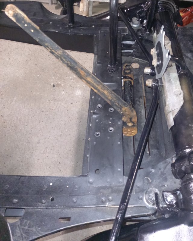

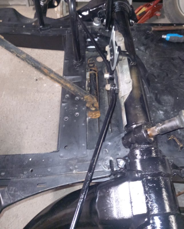

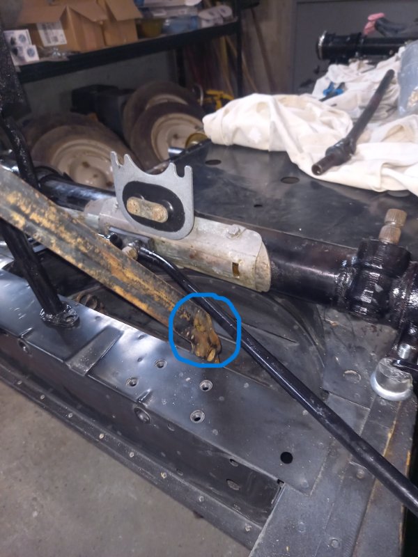

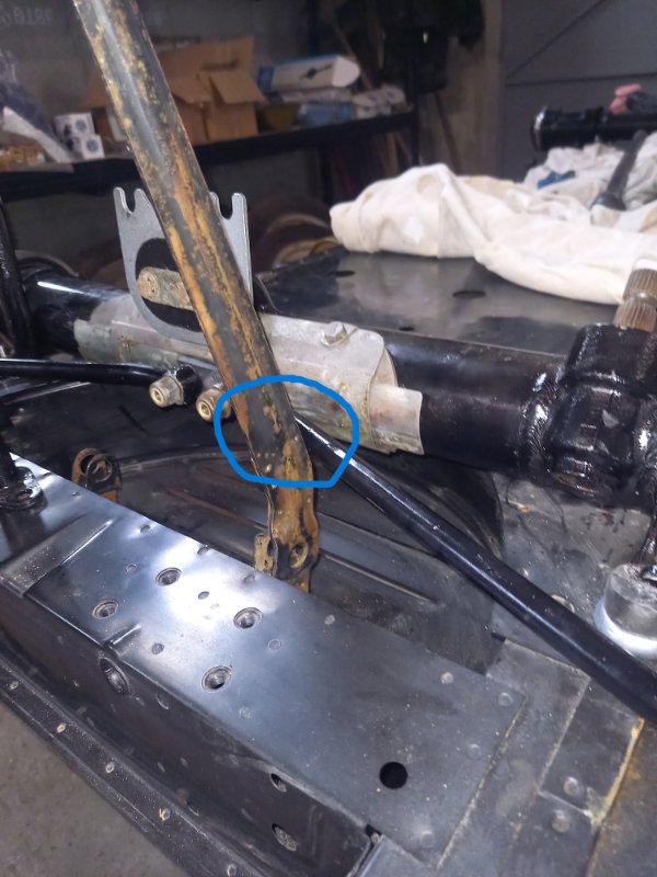

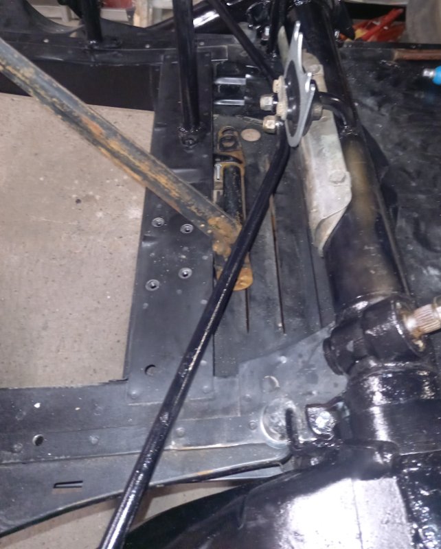

Je me présente Patrice 50 ans du Lot et Garonne . Je viens de faire l’acquisition d'une méhari de 1973 à rénover de A à Z . Ma première, mes précédentes rénovations étaient des 4L
Et là j'en suis à un moment où je reste perplexe sur le remontage du levier (ou bras de frein à main). Je vais vous joindre des photos pour plus de visibilité sur ma demande d'aide :D .(il faut savoir que je l'ai acheté déjà démontée)
J'ai monté le levier de frein à main mais je trouve qu'il se trouve très prés des bras de direction. Et il touche complètement lorsque l'on est en position de braquage des roues. Impossible de trouver un tuto ou vidéo sur le sujet, seulement des photos, mais qui ne m’amène pas de réponse. J'essaye de comprendre comment cela fonctionne. J'espère avoir été claire autrement n'hésitez pas à me demander des précisions.

tu dois avoir un axe.
C'est un châssis neuf? Il y ales 4 trous pour le levier de frein à disques

LAURENT.D 44 a écrit : mar. 31 oct. 2023 18:52 Bienvenue au pays de la Méhari.
Bonsoir et merci
Oui le châssis est neuf , et les freins sont des freins à tambours

Le levier a été modifié ? Il devrait être ainsi :

Il est bien positionné, ce n est pas les passagers arrières qui tirent sur le frein à mains donc pour les dix centimètres de course du levier c est bon au delà la manette sera derrière tes épaules . Par contre bien monter une liaison de mehari entre la manette de frein et ce bras…
