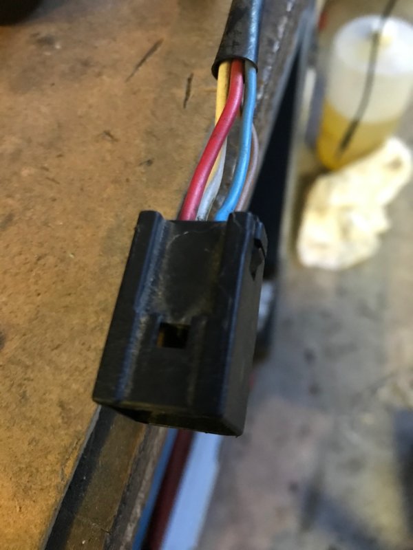

Voilà j'aimerai savoir si qq a déjà été confronté à cette problématique :
J'ai un moteur d'essuie-glace nouveau modèle mais prélevé sur une dyane ou acadiane
Les couleurs de fils sont les suivantes : marron (masse, j'ai testé), rouge, bleu et blanc

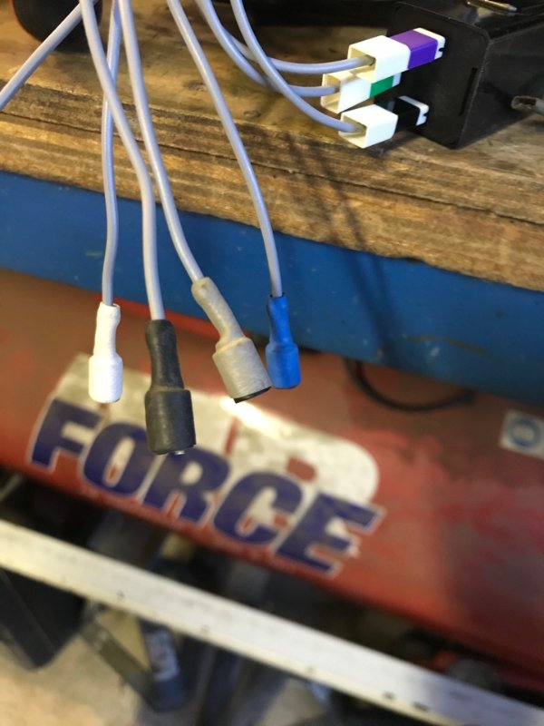

J'ai un faisceau neuf ou les couleurs sont : bleu gris noir blanc
Je ne peux pas plagier la 5ième compagnie le fil vert sur le bouton vert et le fil rouge....
Est ce que que qq peut m'aider ?
Merci d'avance

du coup, pour moi:
Fil marron moteur <---> Fil noir faisceau
Fil bleu moteur <---> Fil blanc faisceau
Fil blanc moteur <---> Fil gris faisceau
Fil rouge moteur <---> Fil bleu faisceau

Euh comment te dire... Merci !!
Je teste ça ce soir car je reçois mes interrupteurs de tableaux de bord achetés sur Leboncoin et il ne me manquait plus que ça pour tester "à blanc" mon faisceau

mehari081970 a écrit : jeu. 5 oct. 2023 10:17 Bonjour,
alors ça donne quoi ce branchement ?
J'ai fait mon petit faisceau adaptateur et maintenant j'attends ma commande de boutons de warning et d'essuie-glace.
je ferai une réponse dès réception et test
