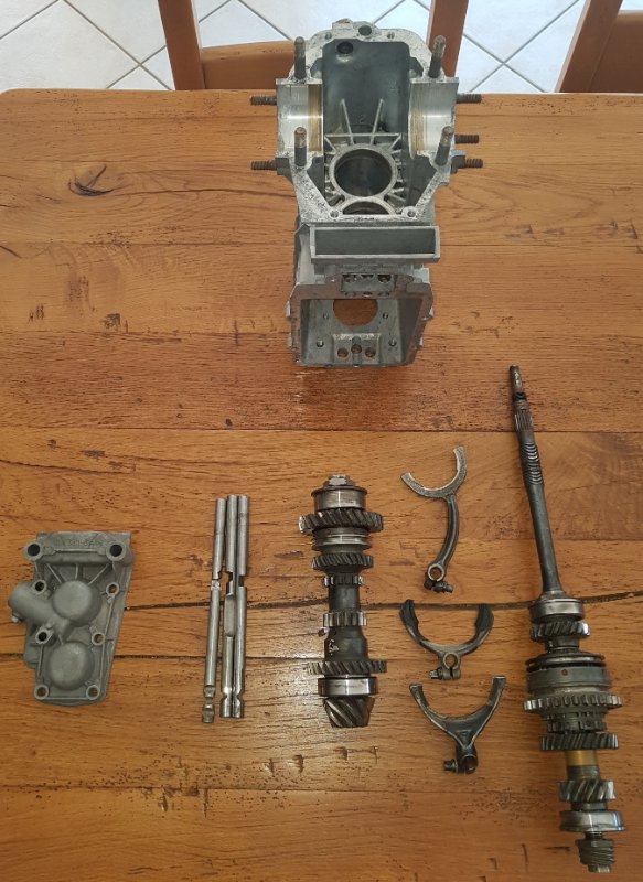

passons a la boite de vitesse
Past trop sale du au lavage précédant mais a voir les roulement vas falloir les remplacer :D
sur la table du salon !! vais me faire engueuler
pas vilain dan l'ensemble

A voir commande des roulements et pignon de marche ar a reprendre a la pierre
pour l'ensemble ca va
Re: restauration de ma mehari
Joli comme neuf :D :D

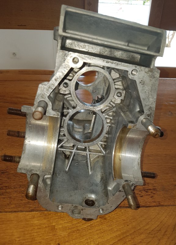

Cylindre pistons segmentation reçus
Carter de boite polis ... remontage de tout ca des que j'ai le temps :mrgreen: :mrgreen: entre le boulot et les copains qui me ramènent leur voiture pour divers réparation , le soleil qui arrive , les apéros sur le bateau :D

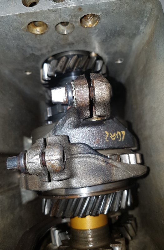

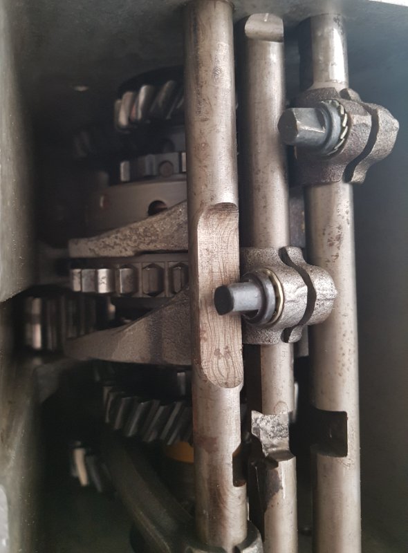

Hello :D :D
remontage de la boite a vitesse j'ai galéré !! c'est petit mais pas évident j'arrête pour ce soir reprend demain il me faut un étrier pour bloquer le deuxième arbre et pour régler les fourchettes bon apéro et ont reprend demain
