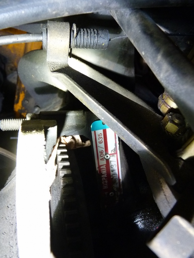

Salut Cyril,
Cela m'intéresserait que tu me donnes le type de moteur sur ta mémé.
Tu peux trouver le type et numéro derrière le carburateur à côté du démarreur. Ce serait bien si tu pouvais prendre une photo
Merci d'avance.
Olivier
Re: petite espagnole
voilà. Moteur monté d'origine sur une Méhari espagnole.

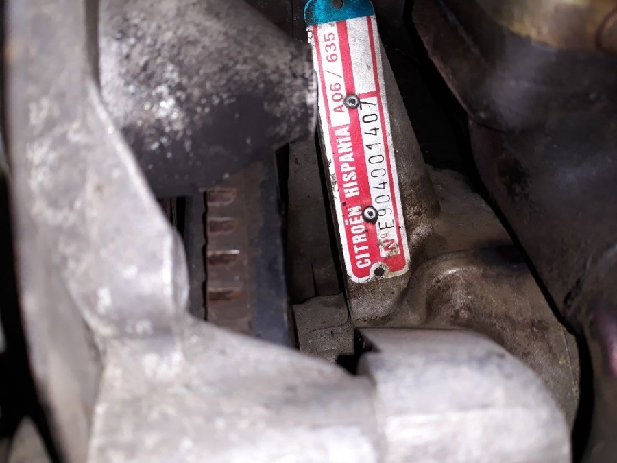

bonjour,
pour le chauffage c'est bien cela, le volet dirige l'air chaud soit a l'intérieur soit sur le roues.
a papycitron16, que veut tu dire par gicleur de soufflante?
j'ai pris une photo de mon moteur, c'est bien le même type fabriqué en Espagne.
