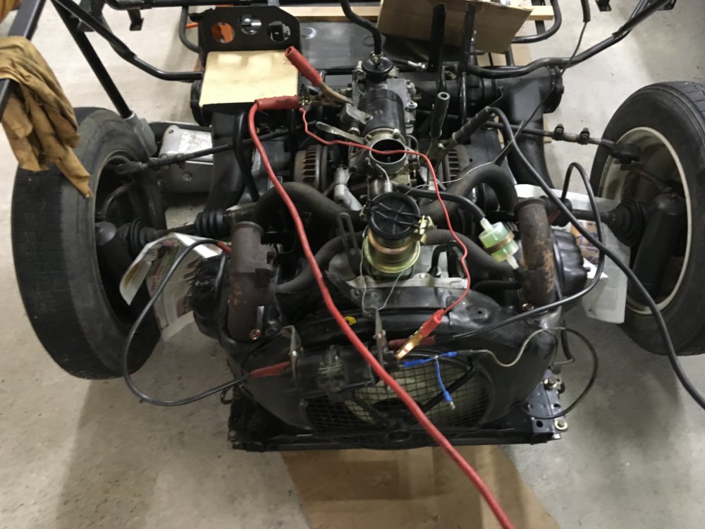

Bonjour à Tous
Ça avance peu à peu..... J'ai changé les joints moteurs (c'est pas le moteur d'orgine de 70). Il démarre au quart de tour et pour l'instant pas de fuite.
Par contre à la décélération j'ai des gros pets et des retours de flamme à l'échappement. Est-ce normal dans ces conditions d’essai sans échappement et filtre à air ? Si non Il faut que je cherche de quel côté ? Allumage ? mon calage culbuteur ?
_ Carbu Solex PC10 (pas touché aux réglages)
_ Allumage calé à l'ampoule
_ Condo neuf (mais pas tout jeune car pièce origine d’époque)
_ Ecartement rupteurs pour 60% de dwell (plutôt 37 que 40 mm)
_ Bougies neuves (NGK)
Il y a peut-être déjà la réponse sur le forum mais j'ai vraiment du mal avec le moteur de recherche
Re: RESTAURATION 70
mets z'y déjà une sortie d'échappement sur ton moteur. Tu auras déjà un bruit réel et moins de pétarades à la décélération... sauf si tu veux une voiture de course avec des flammes sortie échappement ... :mrgreen:
