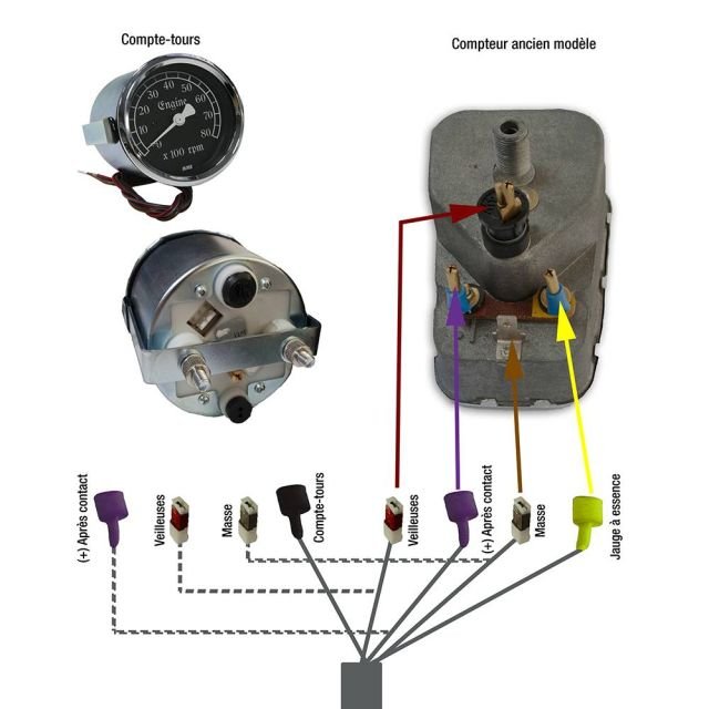

Salut,
Image-18_v2 (1).jpg (45.57 Kio) Vu 1358 fois
Regardes aussi la masse coté réservoir.
Perso j'avais un souci de ce coté.
Cordialement,
Franck
Re: Compteur anomalie
Oui mais ça Franck c'est un ancien :lol: Il faut un nouveau, et moa je n'ai pas :?

Oups j'avais pas vu "nm" :oops:
Un peu plus de lecture alors :D
