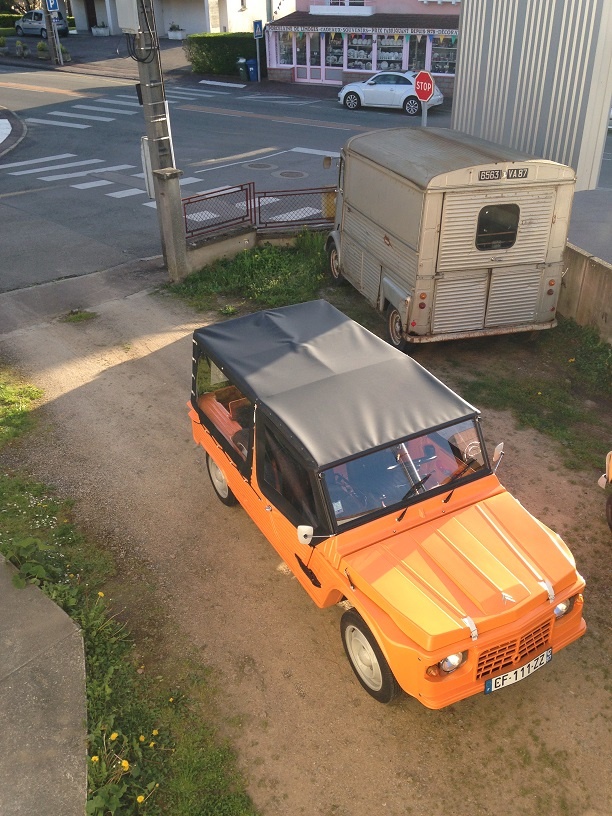

Dernières nouvelles de ma Méhari. Les premiers tours de roues sont ponctués par de petites pannes et réglages pour le moment sans conséquence :
- Un bruit anormal a été identifié c'était le roulement d'alternateur, changé
- La direction était dure. En fait c'était la colonne de direction que j'avais apprétée et repeinte qui avec les caoutchoucs neufs du tube forçait, réparé
- un bout du faisceau touchait l'échappement, réparé
- une des cosses de la bobine n’arrêtait pas de se déconnecter. j'ai changé le petit caoutchouc noir, réparé
- mes vis de tambours avaient la fâcheuse tendance de se dévisser,. un peu de frein filet, réparé
Voilà les réglages continuent je n'ai que 100 km au compteur et il faut que j'aille à Amboise sans encombre...

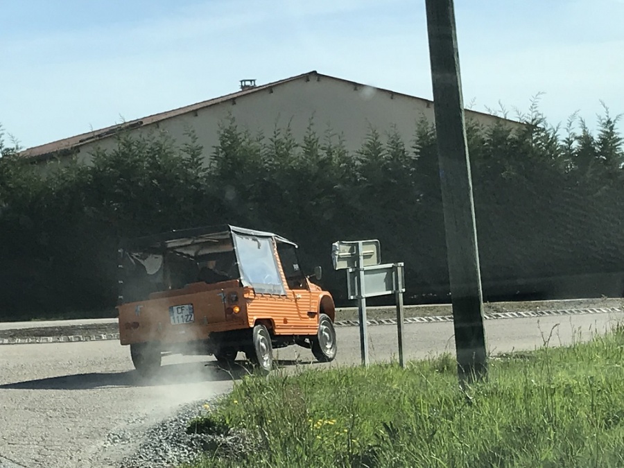

Test des amortisseurs
Test de reprise pour doubler mon pote David
