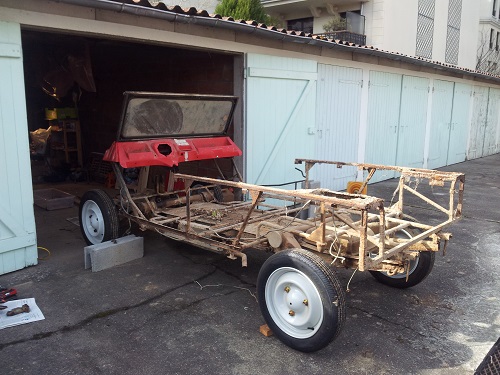

CA Y EST !!!
Face arrière retirée, colonne enlevée, et la bassine aussi ! Par contre j'ai dû sacrifier la planche de bord... je ne sais pas si elle se refait à neuf ?
Merci pour vos conseils en tous cas.
J'en ai bavé pour le parebrise, en tapant les tiges filetées sont entrées dans les tubes carré mais en chauffant c'est venu :)
Meme pas de rouille
Re: Présentation et demande de renseignements
C'est bien, tu avances :wink:
Mais garde ton T de B car il doit être réparable
