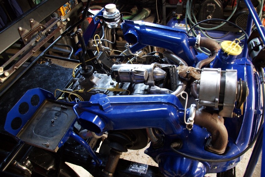

Pour ta peinture, si tu fais ça , tu verras c'est TOP. Sur la mienne toutes les parties tôle sont passées à l'EPOXY four , et depuis 2009, rien a bougé :wink:

Pour ma part, j'ai fait sabler l'ensemble de la tubulure, des trains roulants, des tambours, du pédalier, des armatures de sièges et de l'ensemble des tôles moteurs avec un système bi-couche époxy Zérozinc+polyester.

J'ai fais les pare choc et les jantes en blanc en EPOXY, de la flotte, de la bouillasse et du soleil, et ça ne bouge pas non plus :wink: et pour le nettoyage, haute pression :lol:
Une chose la peinture a été faite par un PRO :wink:
