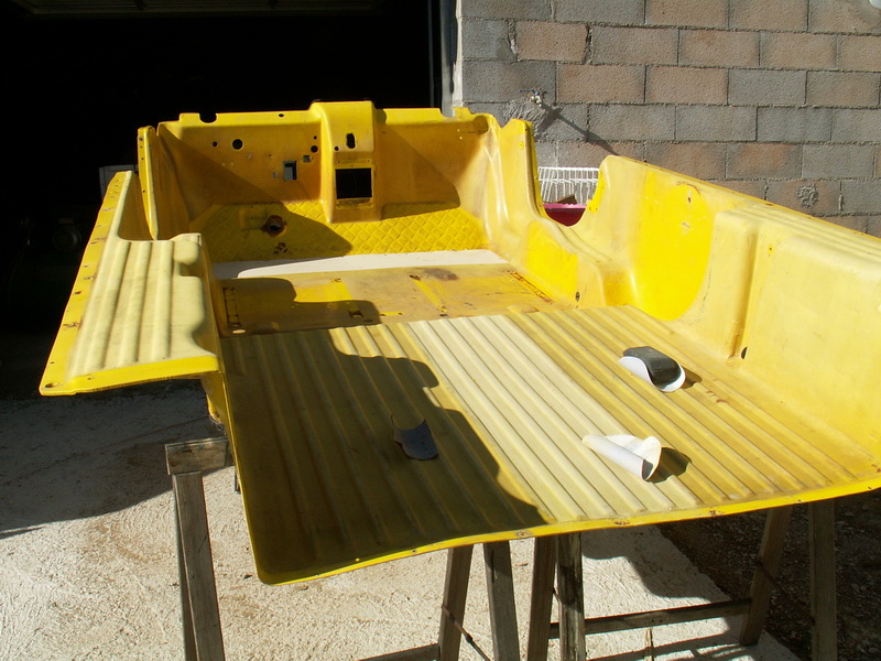

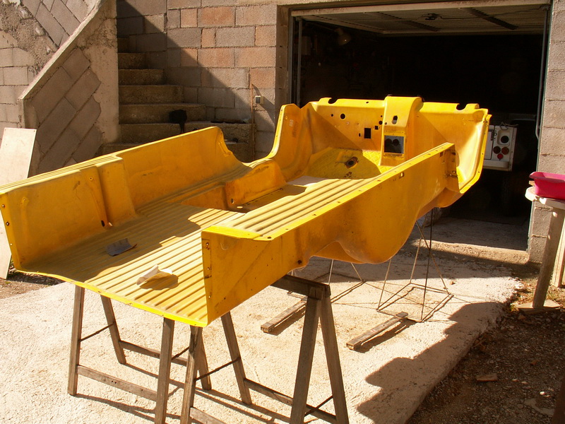

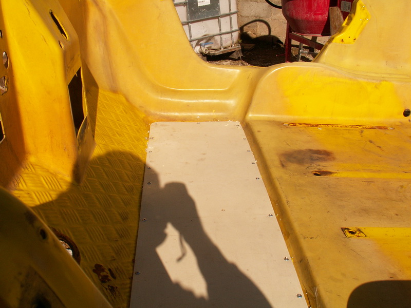

Ma décision est donc prise, je garde la 4 places et je refais la peinture azur, tant pis pour mon pot de jaune cédrat, c'est vrai que jaune, blanc et bleu ça peut choquer un peu.
J'ai donc réparé le plancher au niveau des pieds conducteur, tissus et résine polyester, puis une feuille de PVC 3mm rivetée et collée à la résine, ponçage complet, je n'attends plus que la peinture
la suite au prochain numéro et bon dimanche à tous

Re: Ma Méhari, ma mienne à moi...
Il fallait mettre de la résine epoxi la résine polyester ne tiendra pas sur l'ABS :roll:
Message par andrane »
Si, elle tiendra, ponçage de l'ABS avant, nettoyage a l'acétone ou au xylène juste avant la résine et rivetage du plancher avant la prise de la résine, aucun problème je l'ai déjà fait mais 2 ou 3 couches de tissus c'est impératif
Messages : 2009
J'avais lu ca je sais plus où et je confirme sur mon azur l'ex proprio avait reparer a la résine polyester et ça partait tout en plaque maintenant si tu l'as coincée avec le pvc ca tiendra sûrement :wink:
J'ai pu débarrasser assez facilement une face arrière généreusement réparée à la résine pour la refaire en ABS. Ils n'avaient même pas pris la précaution de dépolir !
