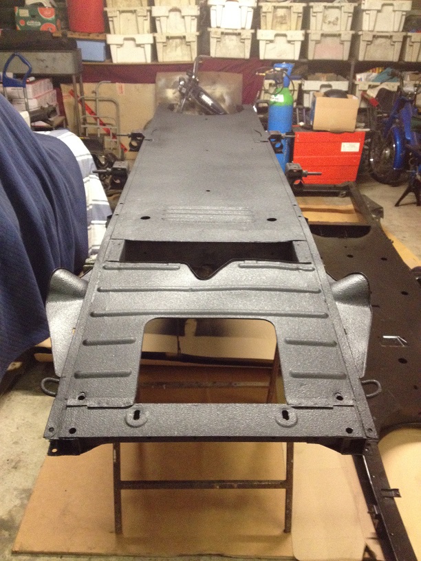

Première étape j’ai récupéré le châssis de ma 2CV4 spécial en cours de restauration et qui sera dotée d’un châssis neuf.
Le châssis a été nettoyé, légèrement ressoudé, anti-gravilloné et repeint. Coût : prix de l’anti-gravillon et de la peinture

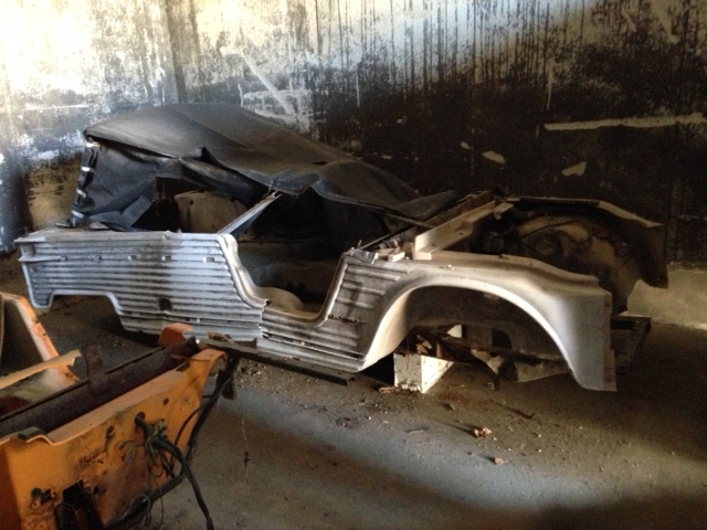

Comme il faut toujours un petit coup de pouce au destin, j’avais il y a un an vu 2 épaves de méhari chez deux personnes très sympathiques et surtout très compétentes (Rémy et Geoffrey) qui se sont lancés dans la restauration de voitures et plus particulièrement de 2CV et dérivés. Ils ont d’ailleurs restauré ma carrosserie de 2CV 4 spécial et le résultat est top (je l’ai mis en stand by en attendant la fin de mon projet méhari).
Pour ceux que ça intéresse voici leurs coordonnées, Le Garage de Grand Père : Telecharger
Pour le coup lorsque je leur ai demandé en expliquant ce que je voulais faire ils m’ont donné l’autorisation de cannibaliser les restes de ces deux Méharis.

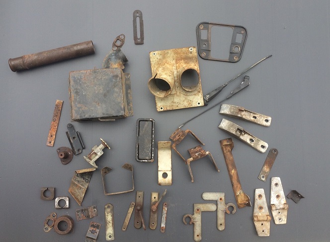

Il ne m’en fallait pas plus pour me « re-booster » sur mon projet. J’ai donc pu récupérer bon nombre de pièces spécifiques à la méhari. De manière non exhaustive, voici une liste : colonne de direction, pare-brise, levier de vitesse, portes et charnières, charnières et fixations du hayon, boite de chauffage, aérateurs, dégivreur, etc… Pour le prix c’est confidentiel mais très très sympa…Merci encore à Remy...
L’acheteur de ma dernière méhari (devenu un copain) en a profité pour faire « ses courses » en prenant des bouts de carrosserie.

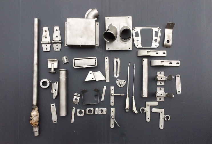

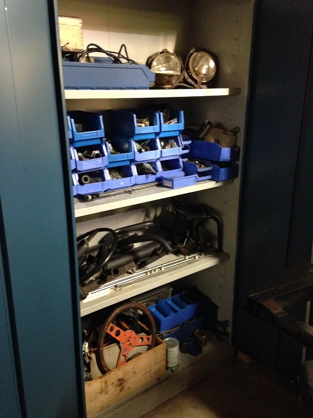

J’ai quand même rangé et classé toutes mes pièces après les avoir nettoyées et identifiées.
J’ai aussi commandé 4 pneus Nankang CX-668 135 R15 en super promo. Il n’y a plus qu’à peindre les jantes…
Les pièces des Meharis donneuses ont été sablées (merci David).
J’ai fini de démonter mes essieux, ils sont en cours de sablage.
Les pièces récupérables ont été nettoyées en attendant le remontage ainsi que les pièces neuves (roulements et écrous)

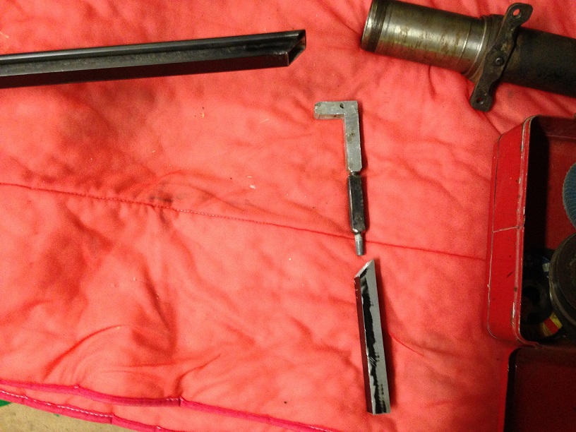

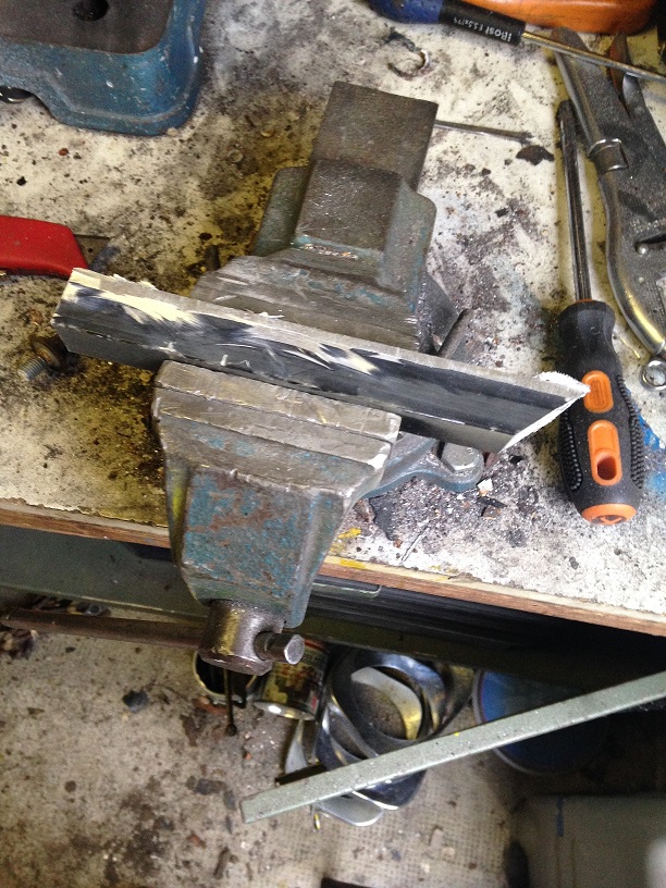

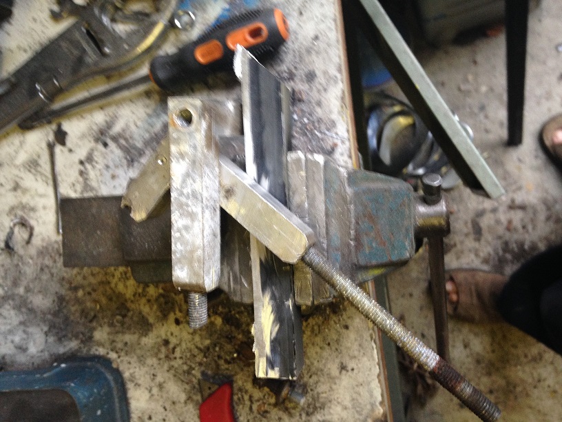

Comme tout bon méhariste qui se respecte, j’ai dû m’attaquer à mon support de pare-brise. Après un bon moment à réfléchir à « comment j’allais faire », voici comment j’ai procédé.
A l’aide d’un vieux support de pare brise, j’ai découpé 2 morceaux pour refaire les deux petites parties qui s’emboitent sur le treillis avant. Ensuite j’ai pu conserver 2 ou 3 cm de filetage du « L » en alu et j’ai soudé l’écrou sur un tube carré de la dimension intérieure du tube carré en alu. A l’autre bout j’ai soudé une vis avec un pas de vis « classique ». Concernant les « L » en alu, j’ai échangé le droit et le gauche afin de me permettre de re-tarauder proprement les 2 systèmes de fixations du pare-brise (molettes)
Voilà une bonne chose de faite pour pas cher…

Très bien!!
Je ne savais pas qu'on pouvait ranger une méhari dans une armoire :mrgreen: :arrow: :arrow: :arrow:
minitrucs
Messages : 221
Re: Mon projet "méhari façon Puzzle"
Message par minitrucs »
Le reste des pièces est encore chez MCC ou MCDA !!! :lol:

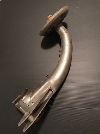

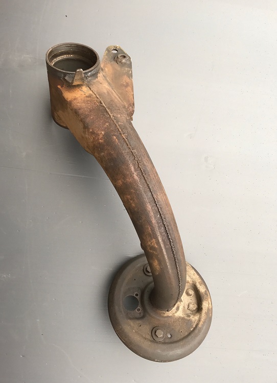

Depuis hier j'ai récupéré un de mes deux bras de suspension Arrière (re-merci David)
Avant
Après

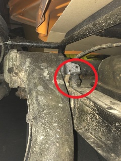

Je n'ai pas trouvé dans les posts du forum une réponse précise à une de mes interrogations :
- Voilà j'ai un essieu de Dyane et mes butées de suspension sont différentes de celle d'une mehari (photo ci-dessous) et à priori je ne pourrai pas régler la bonne garde au sol.
J'ai trouvé plusieurs façon de faire :
- garder les deux bras de suspension tels quel et supprimer la cale alu sous l'essieu ainsi que la cale alu sous la butée caoutchouc.
- découper les butées et en ressouder d'autre au bon endroit
Si quelqu'un a une idée...
Pour moi même montage, bras de dyane, et même problème de réglage de hauteur de caisse.
personnellement, j'ai retiré la cale alu sous la butée, mais j'ai laissé celle sous l'essieu; Si tu enlèves les 2 tu n'auras rien de plus qu'actuellement.
De ce fait j'ai pu régler une hauteur normale pour ma mémé.
viewtopic.php?f=28&t=50296 page 1
