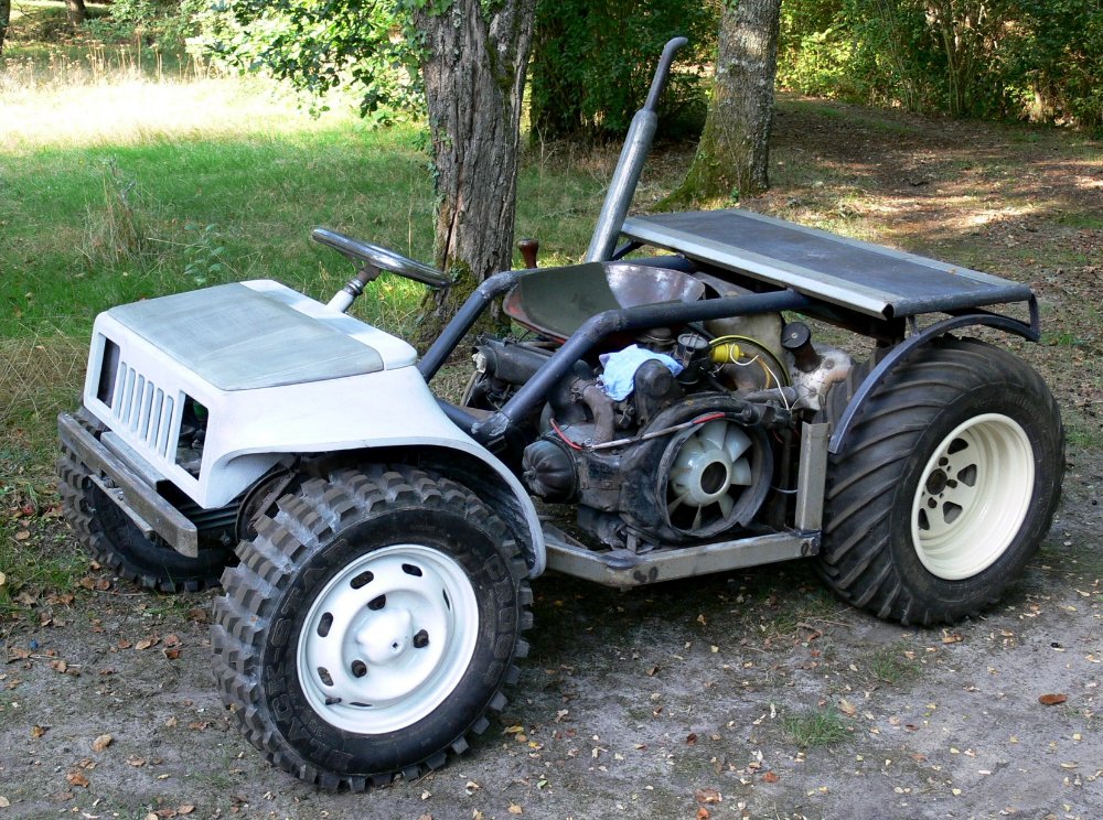

Mécanique six troènes... pour l'entretien des espaces verts (pas les monospaces Renault de couleur verte).
Ce n'est pas une voiture, mais bon, ça roule aussi.

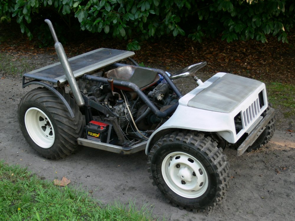

4x4 permanent avec différentiel intermédiaire, train avant sur pivot, châssis-cage ouvrable : la partie support de siège / plateau AR se lève pour accéder au moteur (articulée à l'arrière). Les jantes arrières sont une combinaison de 13 et de 15 pouces... élargies et bordure renforcée.
Faut bien s'amuser un peu !...

Bonjour ,
L'art et la manière de se mettre les fesses au chaud ......... :D
Amicalement ,
PapyCit
Re: Mécanique six troènes...
C'est original :o
Ca ne doit pas être facile au début de passer les vitesses :mrgreen:

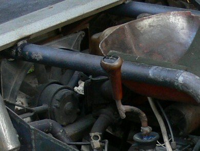

- "Siège chauffant... en réalité, à l'usage tant qu'il n'y a pas de carénage, on sent une chaleur environnante; mais le siège lui-même ne chauffe pas. Un ventilo (issu de CX) est prévu... pour quand il y aura le carénage.
- Pour ce qui est du passage des vitesses, c'est vrai que c'est encore beaucoup plus difficile de s'y habituer qu'on pourrait le penser.
Pire... pour une raison de longueur de câble, j'avais inversé l'embrayage et le frein. La pédale de frein à gauche et celle d'embrayage au milieu. Après de multiples essais et quelques dégâts autour, j'ai vite remis les choses en ordre.
ventil. trac..JPG (49.73 Kio) Vu 6423 fois

Peux on connaitre l'utilité d'un tel engin ? :roll:

"A quoi ça sert"... c'est dit dans la première phrase du sujet : entretien des espaces verts.
C'est un petit tracteur de jardin.

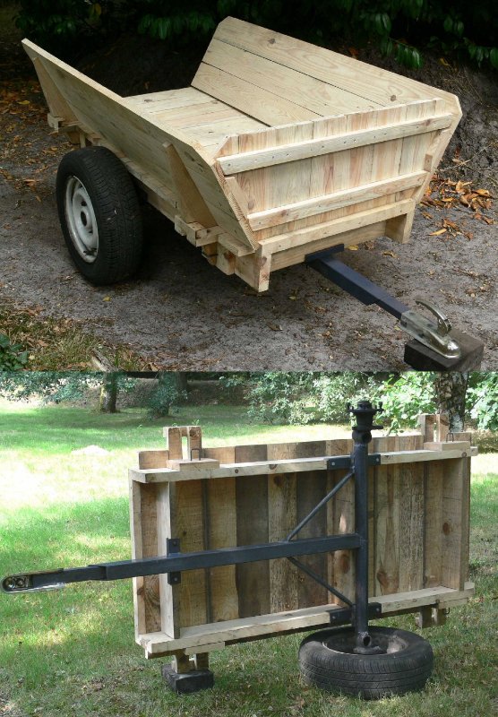

Ça, ça s'accroche derrière.

La remorque en bois est splendide, on voit que tu t'es fait plaisir et par ricochet tu nous fait plaisir.

Le petit tombereau est très facile à construire : des moyeux de bagnole (505 dans le cas présent) dont on découpe toute ferraille inutile, quelques tubes et des planches.
Pour tout "domaine", j'ai environ 5000 m de terrain, ce qui est déjà une chance et me permet de m'amuser.
Pour la "richesse", je ne suis pas fourmi, faut que je vende une bagnole pour pouvoir en restaurer une autre.

C'est très bien comme réalisation, c'est génial comme 4x4 . Mais ça doit te secouer grave, si tu roules à 40/50 ? :lol: Tu t'es fais plaisir, et c'est le principal :lol:

Sergiodu78 - C'est comme un tracteur agricole, si on roule un peu vite sur chemin plein de trous, il faut s'accrocher au volant.
Mais ce n'est pas sûr, du fait de la démultiplication, qu'on puisse arriver à 40 même à fond en quatrième.
Par contre en première, on peut descendre, marcher devant et attendre qu'il arrive. La puissance est multipliée d'autant.
