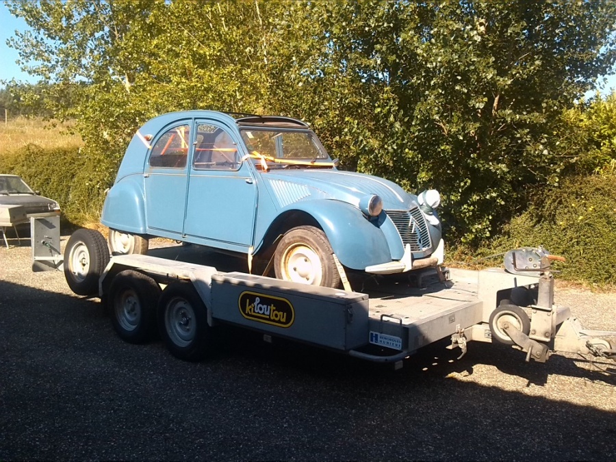

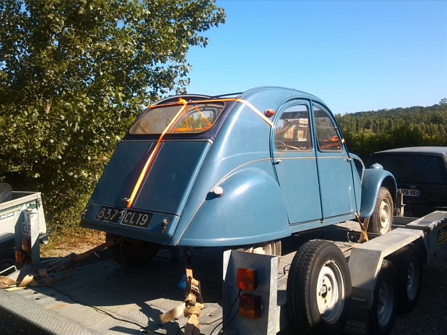

Je vous présente notre dernière acquisition dénichée au hasard du bon coin ....et pour une somme modique... elle va donc tenir compagnie a notre méhari de 1976...bien sur il y a un peu de travail, mais quand on est passionné on ne compte pas !

1959 ?
Re: La derniere arrivée dans la famille...
Belle carrosserie !!

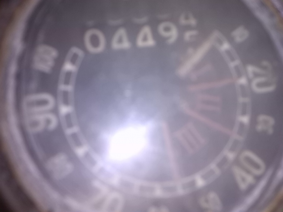

C est le kilométrage d origine ?
Bravo pour l acquisition !!

je l ai acheté sans carte grise je suppose qu'elle est entre 57 et 59 .c' est son kilométrage d origine. On voit bien que cette voiture devait être une voiture d'une résidence secondaire, qui a toujours couché à l abri, l' état de la peinture est assez exceptionnel. Celui qui me l a vendu n 'en connaissait pas la valeur, pour lui sans carte grise ça partait à la casse. Je me pose mème la question a savoir si je vais la faire repeindre .... un bon coup de polish et ça devrait repartir, hormis quelles points de rouille notamment le capot à la jonction des ouïes...
J ai pris contact avec le conservatoire Citroën j espère obtenir des infos plus précises sur sa mise en circulation après je demanderai au FFVE une attestation...

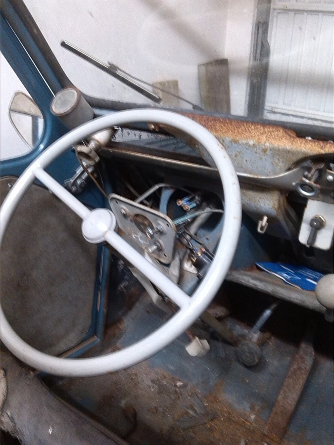

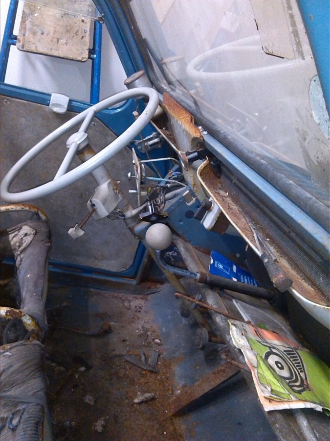

si vous avez des indices pour m aider à la dater je suis preneur :
Je sais que cette couleur c est a partir de 1957.
Qu il y a aussi une différence sur le diffuseur de chauffage du pare brise et que la couleur des enjoliveurs de clignotants et différentes suivant les années gris 1954 et après , noir vraisemblablement à partir de 1957 (sous réserves) ou chromé après 1960.
Il y a certainement encore des autres indices que je ne connais pas ! voici d autres photos

Un conseil, ne la repeins pas? Tu la gardes comme elle est. RUSTY comme ils disent. Elle aura beaucoup plus de valeur.

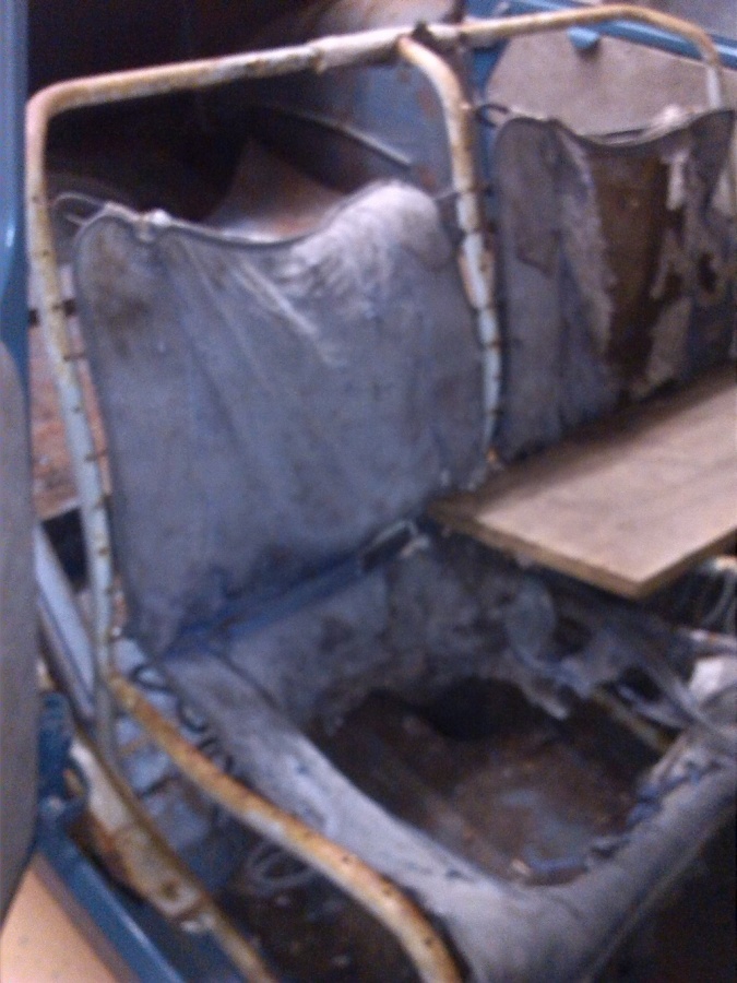

Bien sur l'intérieur est quand même à reprendre :twisted: :twisted: :twisted: de rats

2CV AZLP de 1960, à partir de septembre 59, bleu glacier AC 606.
le bleu nuage AC 604, sur buse de dégivrage, volant, tube direction, pare chocs, armatures sièges, roues, enjoliveurs clignotants latéraux.
les jantes devraient être en 380.
Capote bleue marine et tissu sièges bayadère bleu.
c'est peut être la photo, mais le bleu me semble bien bleu ....plus bleu que bleu origine.
Pour moi, elle a été repeinte. on voit de la peinture sur le couloir d'air du moteur avant droit (à gauche sur la photo du moteur.) et un peu dans le moteur (volet chauffage). à moins que ce ne soit des reflets .........
