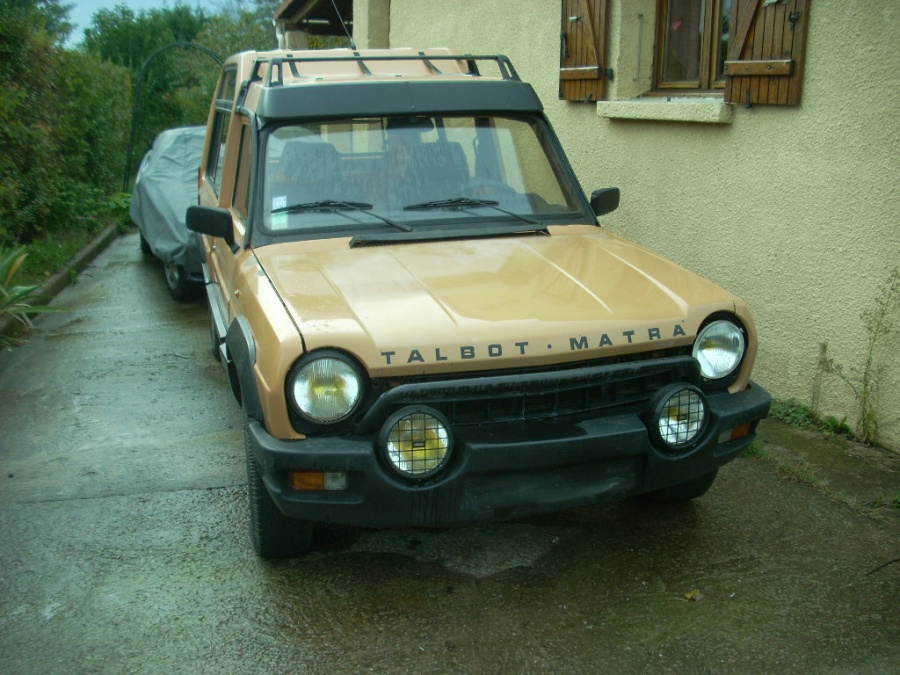

Oui, il y a une autre voiture en plastique française issue d'un grand constructeur mais pensée par un petit et en plastique et inovante et qui a fait école en plus ; la Talbot Matra Rancho mais moi, je dis le parce qu'avec un o, c'est un garçon !
Bon, ici, c'est carrément une vielle connaissance !
Iln'estpas au top mais ila un peu de la Low-cost : ilne sera jamais restauré parfaitement mais il estapte au service et sert pour tous les transports qu l'on ne peut pas faire avec la voiture de tous les jours.

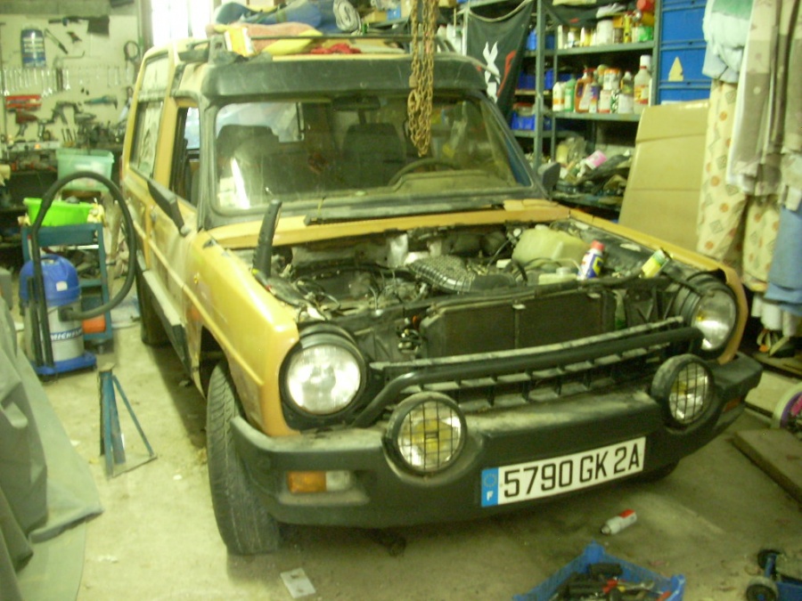

Bon, au départ,ce n'était pas évident : il était abandonné dans un garage de villa et Guy voualit doubler la surface de son poulailler fait d'un premier Rancho sacrifié.
Re: Une autre voiture en plastique.
Là, on avait quand même reposé le moteur qui gisait au sol.

Oui, c'est la même taille mais pas le même système d'accroche.
Il y avait du travail car tout n'est pas en plastique non plus!

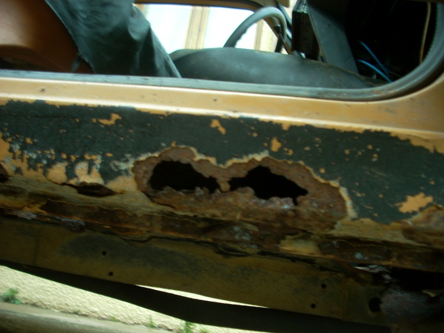

ça rouillais beaucoup cette voiture si j'ai bonne mémoire.
Oui, comme toutes les voitures des années 70/ début 80. J'ai dû refaire les et les bas de caisse. Mais il y avait encore de quoi accrocher la tôle neuve : ce fut un essai avant de plonger dans les voitures en tôles dont je vous réserve les présentations.

le contraire du mien : tout parfait mais il y a à redire quand pou ce prix, on n'a plus le enjoliveurs de centre de roues, des rétros qui ne me semblent pas ceux d'origine mais d'un millésime plus récent. Certes,ils sont plus beaux.
Le mien est un rescapé de la casse que j'améliore peu à peu . Je refais tout ce qui ne va pas et je tâche à lui rendre un aspect au plus proche de l'origine. Certes, il y a une chose qui va poser problème : la clim. Vous avez bien lu : la clim. Le précédent propriétaire l'a démontée ! Et me l'a donnée en kit. Je n'ai jamais entendu parler de clim sur un Rancho sauf un modèle qui s'apparente à un réfrigérateur pour camion de livraison. Là, c'est une clim intégrée.
