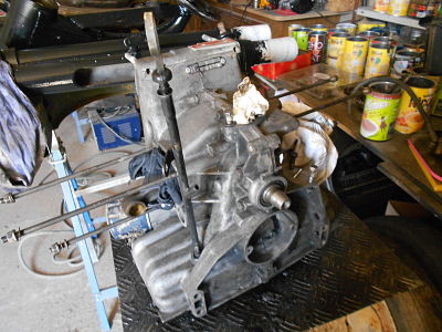

Aujourd'hui,j'ai commencé le démontage du moteur.
Je connais pas ce montage:

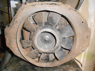

Avez vous une combine pour déposer l'hélice?

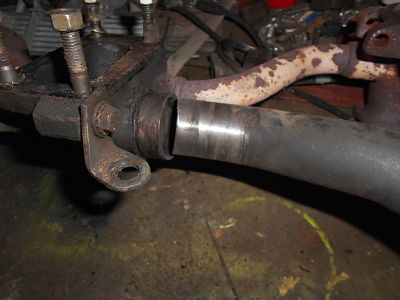

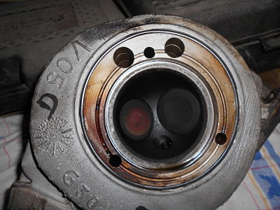

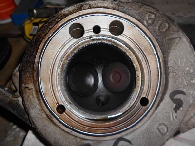

La droite est plus brune que la gauche:
Est ce que les caches culbus de 602 sont les mêmes que les 652?
Re: Projet:Le Jouet
moteur 652 :
un c/c sur le collecteur.. normal !!!
pour déposer la vis, tu pratiques normalement en bloquant le volant moteur et ensuite tu dois utiliser une vis plus grosse qui, en utilisant le pas de vis du ventilo vient se bloquer sur le bout du vilebrequin.
(de mémoire la poulie du ventilateur est équipée d'un filetage, mais je ne me souviens plus du diamètre et du pas.)
Re: Projet:Le Jouet
Merci Thierry.
C'est un pas de 14/150,il faut juste que je trouve la vis adéquate.

Hélice démonté.

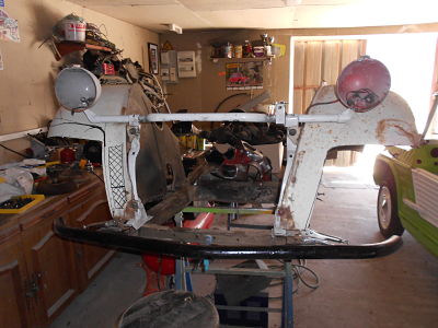

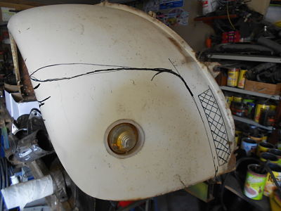

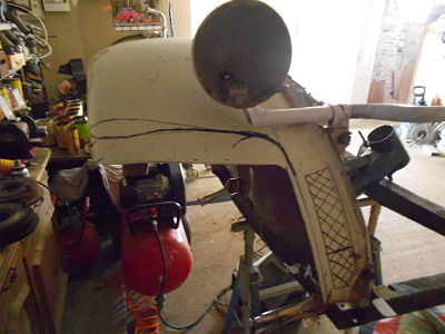

Je suis indécis sur la découpe de mes ailes AV:
Re: Projet:Le Jouet
Dégraissage du moteur,peinture de quelques éléments et découpe de l'aile gauche.

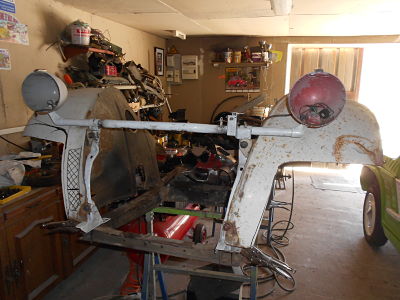

Re: Projet:Le Jouet

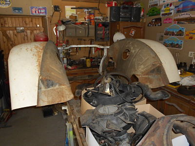

Petit travail de fin d'après-midi, finir les divers découpes de ailes AV.
Mise en place du pare-chocs AV pour avoir une idée
Non ! pour avoir ... une deuch :roll:
Re: Projet:Le Jouet
[quote]Non ! pour avoir ... une deuch [/quote]
Je casserai jamais une belle méhari dans les chemins :mrgreen:

Tu veux mettre un moteur de Visa dans ta 2 CV de rallye, mais il faut savoir que le moteur Visa n'a pas été étudié pour ce genre d'usage.
Contrairement au moteur de la 2 CV les carters sont d'un mauvais alliage et assez fragile et de plus la forme ne permet pas de disposer d'une réserve d'huile pour rouler en dévers. Voyant rouge rapidement allumé.
Les préparateurs qui utilise un moteur de Visa, greffe l'embeillage et les cylindres culasses sur des carters de 2 CV afin de garder la robustesse des carters de 2 CV.
Thierry

Pourquoi 95% des 2CV de Raid sont équipées de 652?
Il faut mettre un filtre à huile plus long.
Il y a même une société qui les monte jusqu'à 750cc et n'ont jamais de problèmes.
Je pense que sur ce sujet,les avis divergent :lol:

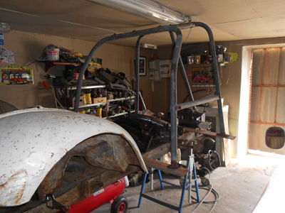

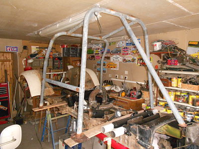

Samedi dernier,je suis aller au bout du monde(fin fond du 29)chercher mon arceau de sécurité.
Un ancien de 2CV Cross.Quelques bricoles à faire dessus,rien de grave.
Re: Projet:Le Jouet
Très belle pièce :wink:

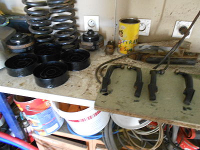

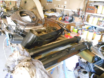

Petite pose pour les vacances et les travaux à la maison.
Je rattaque le jouet.Je suis à la recherche de renforts pour finir mon châssis.
Je n'ai pas le matos pour les fabriquer moi même.
En parallèle moteur est déculasé,il faut que je commande une pochettes de joints et mes segments.

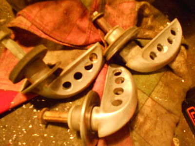

Re: Projet:Le Jouet
Petit amusement de l'après-midi,allègement de poignées de portes.
