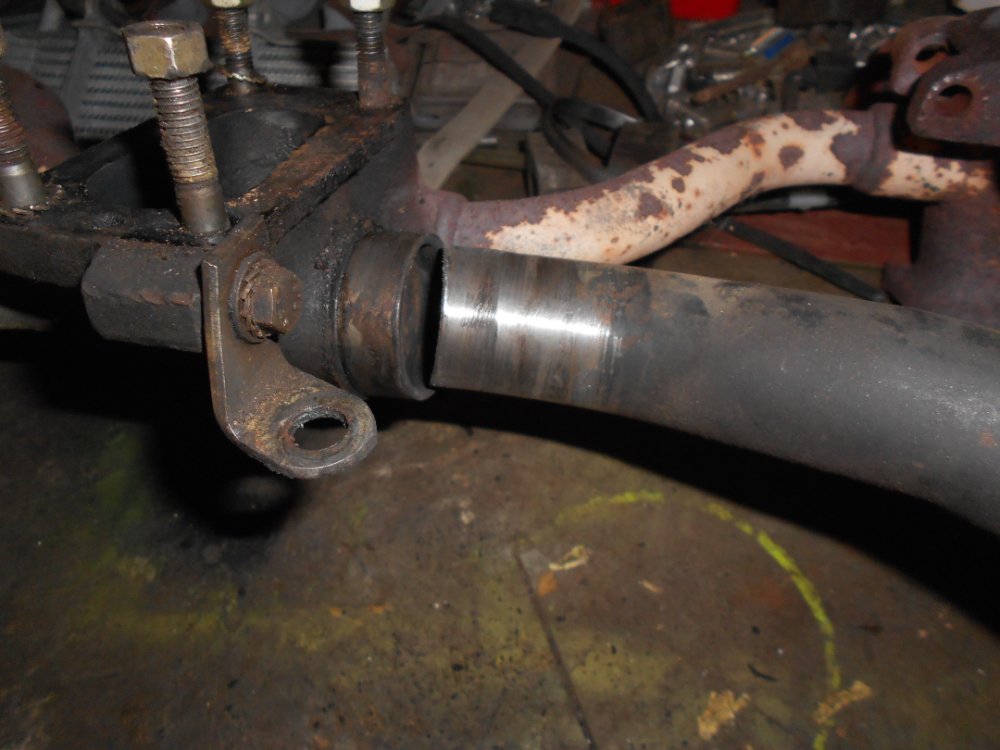

Beau travail et voici une curiosité à te soumettre :
Données du problème :
- 3 moteurs : AM2, V06/630 et V06/644
- 1 carbu Weber double corps 34 DMTC et son "araignée" spécifique (visa)
Question : l'araignée se monte sans souci sur AM2 et V06/644 en prenant la méthode qui va bien ( culasse en place sans serrage, ajustement de l'araignée avant montage définitif et serrage au couple)
adaptation quasi impossible sur V06/630, tout est décalé... :?: :?: :shock: ( à l'origine carbu double corps solex et araignée spécifique)
As-tu déjà rencontré cette bizarrerie ?
à + JC ;)

Salut JC
J'ai un double corps Solex avec l'araignée qui a un tube de coupé pour facilité l'ajustement.
J'ai pas fini de remonter mon moteur modifié!
Je pense qu'il va avoir ajustage :mrgreen:

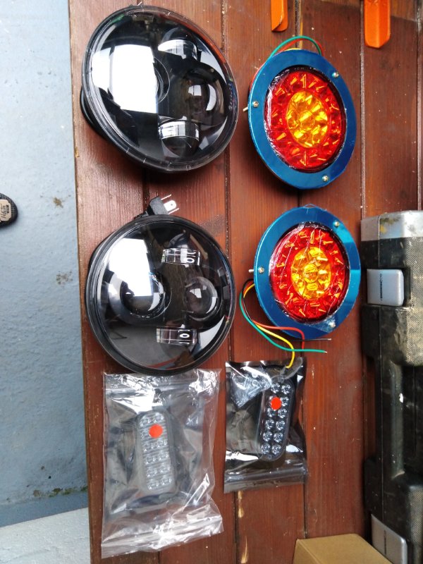

La Père Noël a déposé du matériel pour ma Raid

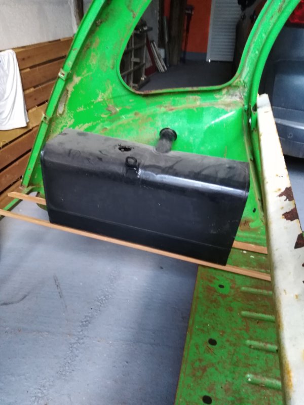

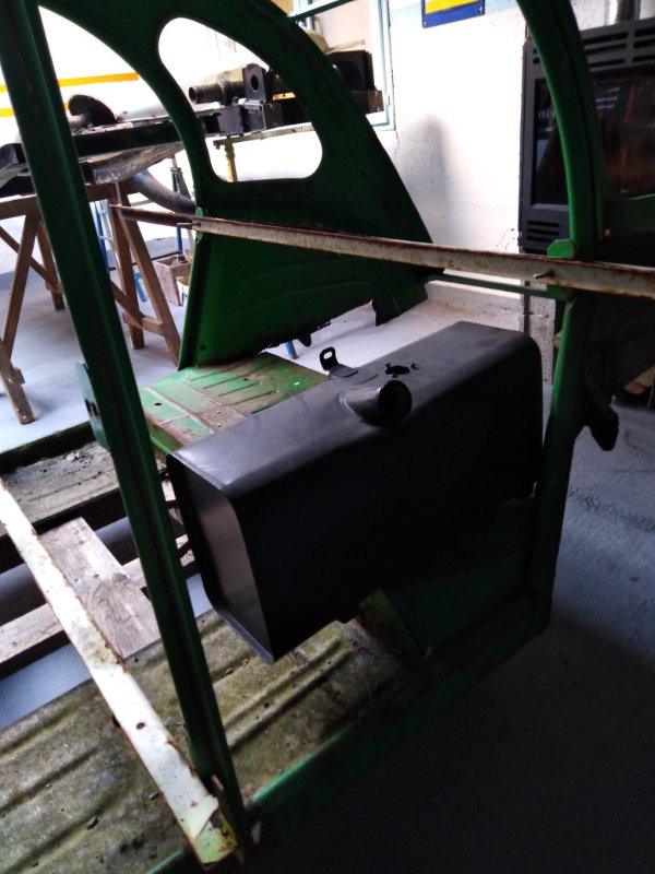

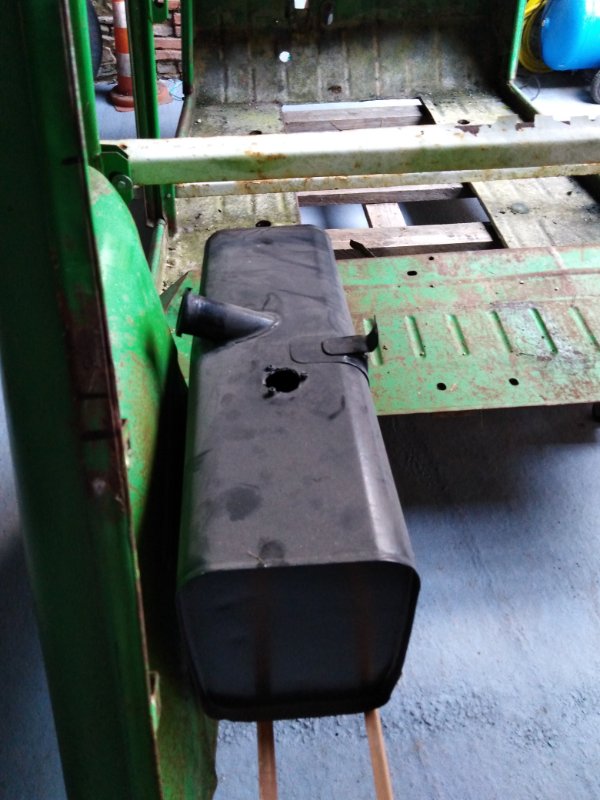

Besoin de votre avis sur le positionnement de mes réservoirs.
Sachant qu'il y en a deux.
Solution 1:
Solution 2:

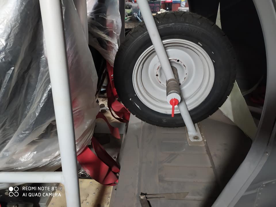

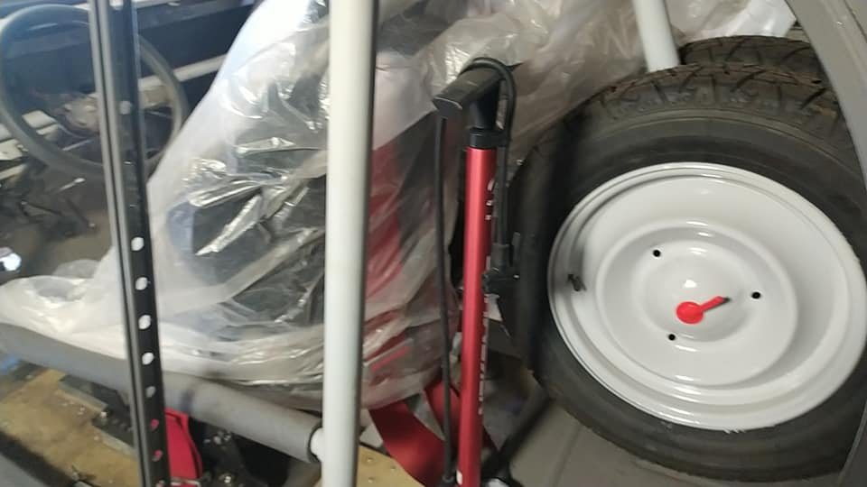

Sachant que les roues de secours seront positionnées comme cela :
Abandon de la porte de coffre en fibre.

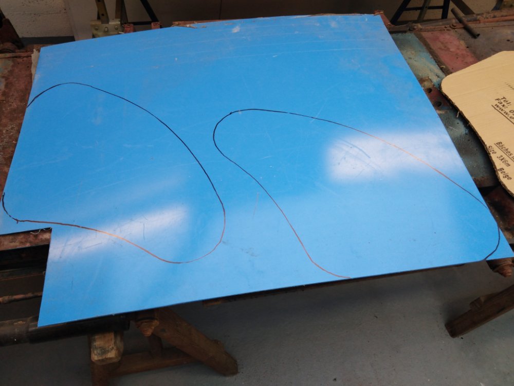

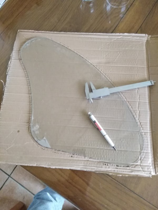

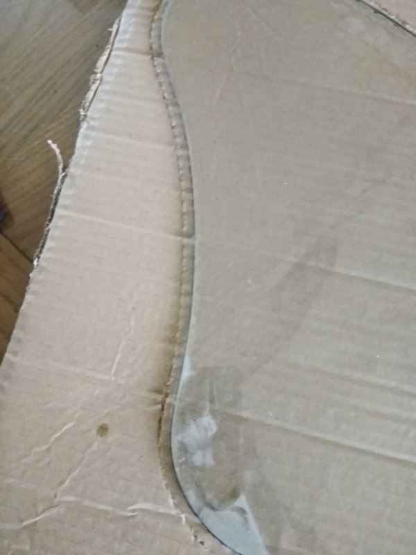

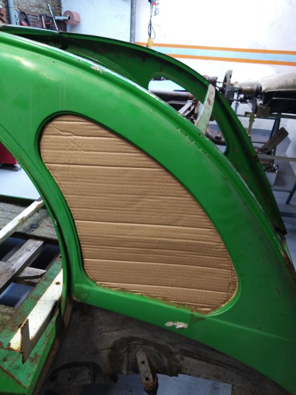

Cet après midi petit travail réalisation d'un gabarit pour remplacement des vitres de custodes pas une plaque plastique de récupe de 3mm.
Les nouvelles custodes recevront peut être les bouchons de réservoirs style ACA.
