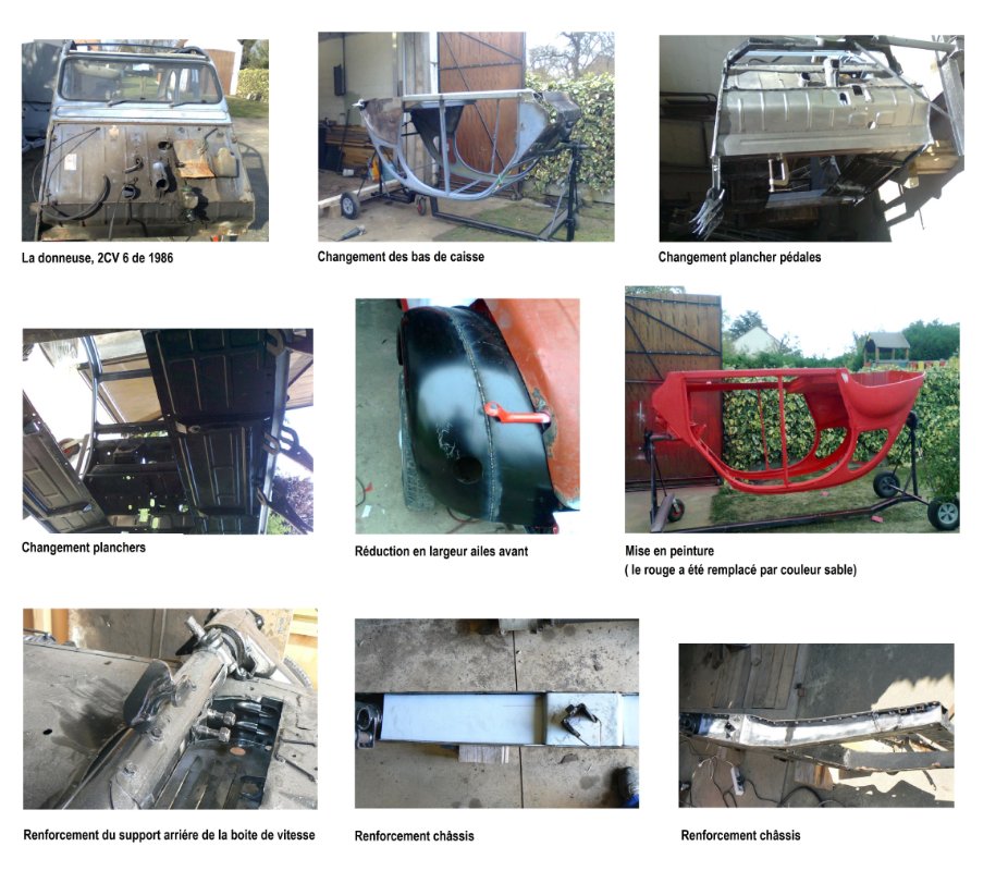

Dans ce post, je vous présente ma 2cv de 1986 achetée en 2010.
L’aventure commence quand le moteur s’arrête ! ;)
L’aventure durera environ deux ans pour sa remise en état. L’idée de départ était de préparer la voiture pour pouvoir sortir des routes bitumées, châssis renforcé et triangulé, moteur fiabilisé, le tout agrémenté de petites modifications pour en améliorer son confort, tel était mon objectif.
Objectif atteint fin 2012.
Pour sa première sortie le Maroc en 2012 avec 6200kms, puis la Pologne 4000kms en 2015 et tout récemment le Maroc 2023 avec 8700kms.
A ce jour 32000 kms, les problèmes rencontrés ont été changement pour bruit du vilebrequin au retour de Pologne et dernièrement au Maroc, une centrale clignotante plus une fêlure du mano pression d’huile.
Ci-dessous, je vous présente en quelques photos la progression des travaux.

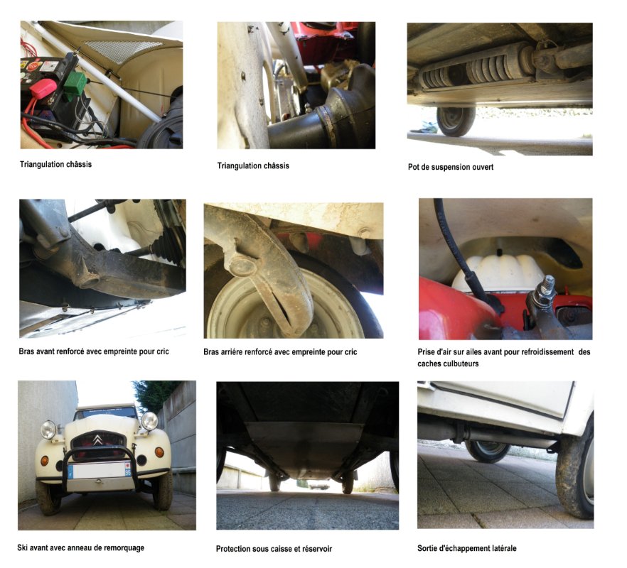

J'ai une question : pourquoi tu ouvre les pots de suspension ?
L’intérêt, c’est qu’en cas de déformation suite à un choc sur le pot de suspension, les ressorts à l’intérieur peuvent se bloquer et tordent les tirants ou pire les cassent. De plus mes tirants étant remplacés par des tiges filetées de 12, en cas de besoin il m’est facile de les remplacer.

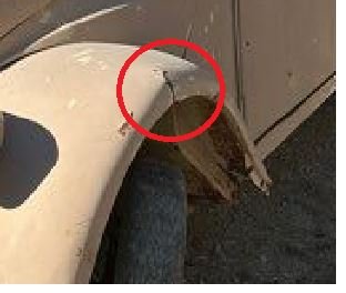

Je n avais jamais vu le modif des ailes avant « moins larges »
C est quoi le but?
Super boulot de carrosserie soudure!
Sur de la tôle fine c est beau!

PATRICK 65 a écrit : lun. 6 nov. 2023 20:49 Super
C est quoi le but?
Les ailes de 2cv ont tendance dans le temps à se déchirer avec les vibrations, l’idée c’est qu’en réduisant la largeur cela devrait limiter ce phénomène.
Dans une cinquantaine d’années je verrai si je me suis trompé :D
