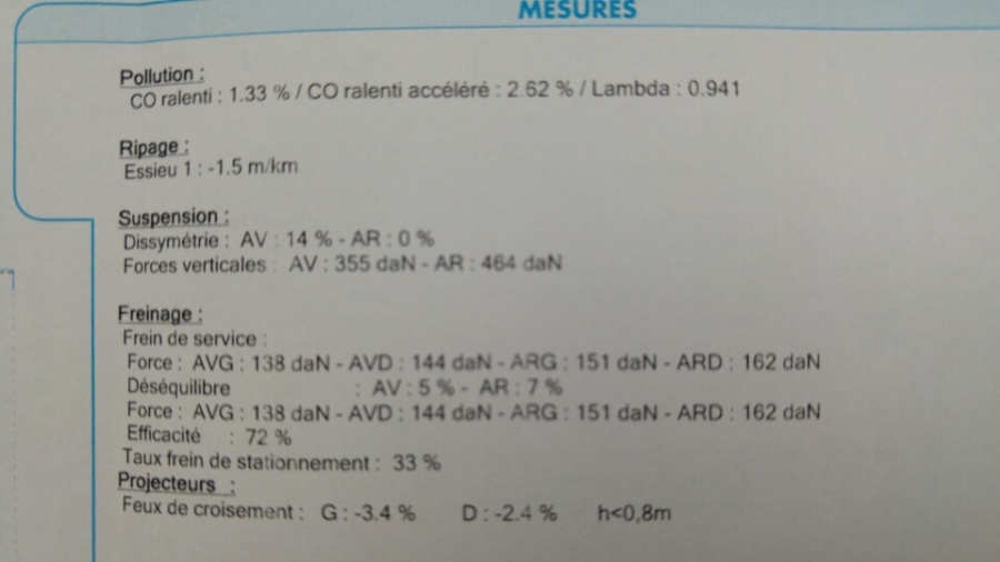

Oups il manque les valeurs
Re: Mon nouveau daily
Avec c est mieux...
tu as aucune valeur de bonne sauf peut etre la lambda juste dans le tolerence
pour moi tu et bon pour un catalyseur
et quand on change son cata on pose la ou les sonde lambda en neuf aussi
pour serrer les prix regarde sur la bay les vendeurs pro allemand

ah oui les autos de parisien lol
pourquoi pas ça coute rien, mais regarde l état du filtre a air
et les bougies mais la y en a 3 chiantes sur les 6
et oui y a le passage manuel
mais vu le resultat accelerer le co aurai du baisser
pour la decrasser tu aurais du rentrer a Orléans par l autoroute avec
