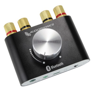

Je voulais vous faire un retour concernant l'installation d'un petit ampli bluetooth sur ma Mémé.
http://www.audiophonics.fr/fr/amplifica ... -9926.html

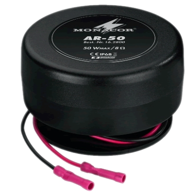

Planqué sous la planche de bord et alimenté via 12v permanent, je l'ai relié à deux hauts parleurs vibreurs étanches. Ces HP n'ont pas de membranes et se servent du plastique de la carrosserie pour résonner (c'est assez bluffant). Je les ai "popés" directement à l'avant de la bassine coté moteur.
http://www.audiophonics.fr/fr/vibreur-e ... -6373.html
L'installation est invisible et les HP ne craignent pas l'eau. Le tout relié via bluetooth a mon téléphone, ça permet d'écouter un peu de musique lorsque l'on roule à vitesse réduite (à 110 sur l'autoroute ça perd un peu de son interêt effectivement). Je l'utilise occasionnellement depuis un an sur ma mémé. Une prise "jack" est également présente pour ceux qui n'ont pas de bluetooth. Il existe des amplis similaires en 2x50W en vente sur Ebay, je viens d'en commander un pour essayer.

Bonjour ,
Aurais tu des photos du montage ?
Pas envie de faire de trous au mauvais endroit !!

Léo&Co83
Messages : 742
Localisation : 83 (6FLP)
Re: Sonorisation méhari Ampli bluetooth
Message par Léo&Co83 »
Ce serait en effet sympa de mettre des photos de l'installation pour nous permettre de mieux visualiser le montage de cette excellente idée.
