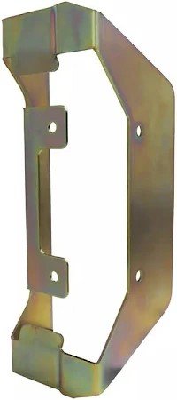

je suis en phase de remontage des flancs et une question se pose: Sur ma mémé de 1974 je n'avais pas ces renfort de support de gâche.
Est il nécessaire d'en mettre ? celui joint en photo est il compatible sur les carrosseries neuves ancien modèle ?

Ça dépend de ce que tu choisis de remonter… authentique ou plus moderne.
Ce renfort fait partie du montage de serrure nouveau modèle apparu en juin 76
(dite anti-burst pour répondre aux normes à l’époque, la porte ne s’ouvre pas lors d’un choc, du moins en sautant, sur déformation, il faut un «puissant» arrachement)
Ça va sous le support de gache en plastique qui n’existe pas non plus dans le montage plus ancien.

Effectivement je n'avais pas non plus de support de gâche. je pense remonter mes anciennes serrures sur les supports de gâche fournis avec la carrosserie mais sans mettre le renfort du dessous, Ca devrait le faire.
