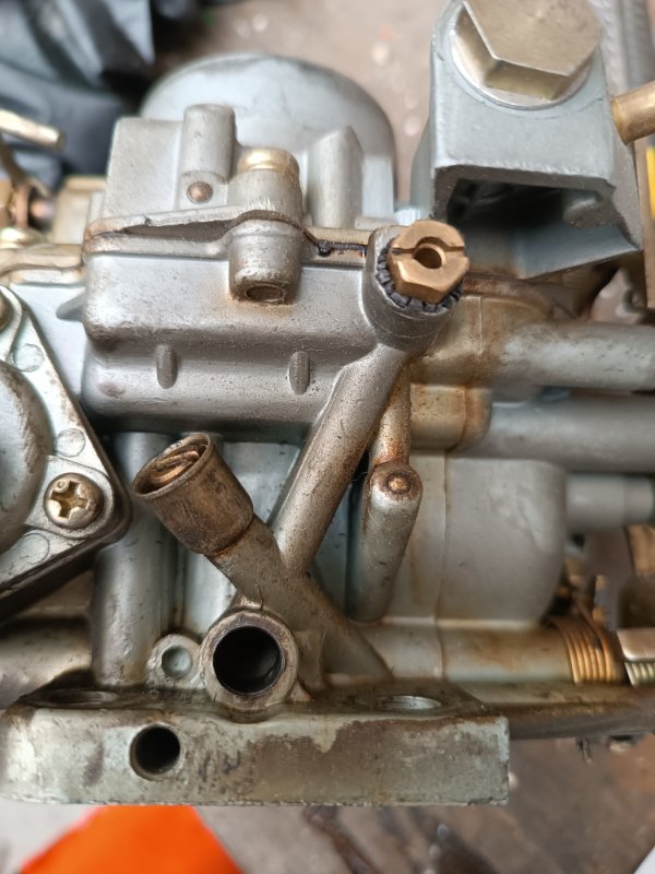

J'ai monté un carbu neuf de Cassis que j'avais en stock depuis longtemps sur ma Belle;
Au bout d'un an, il a perdu sa pastille en bas.
Que puis je mettre pour boucher ce trou?
En attendant, j'ai remis un vieux carbu bricolé, pas le top.
Re: Pastille Carbu 2C
Cela m'est arrivé lors d'une sortie dans la Drôme, un bouchon de rosé (très important le rosé)
taillé à la bonne dimension, et depuis plus de problème. ;)
Je pensais tarauder et mettre une vise.
Tu bouchonnes, mais pas jusqu'au fond car il y a des petits trous pour permettre au carbu de bien respirer.
Comme Potter, j'ai mis un petit bout de bouchon (rosé du Béarn ) en plastique, pas en liège, et ça tient.
