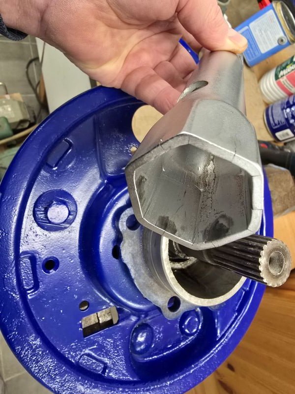

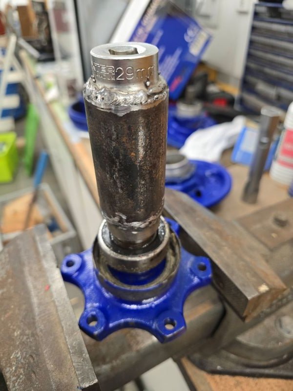

j'ai suivi vos conseils

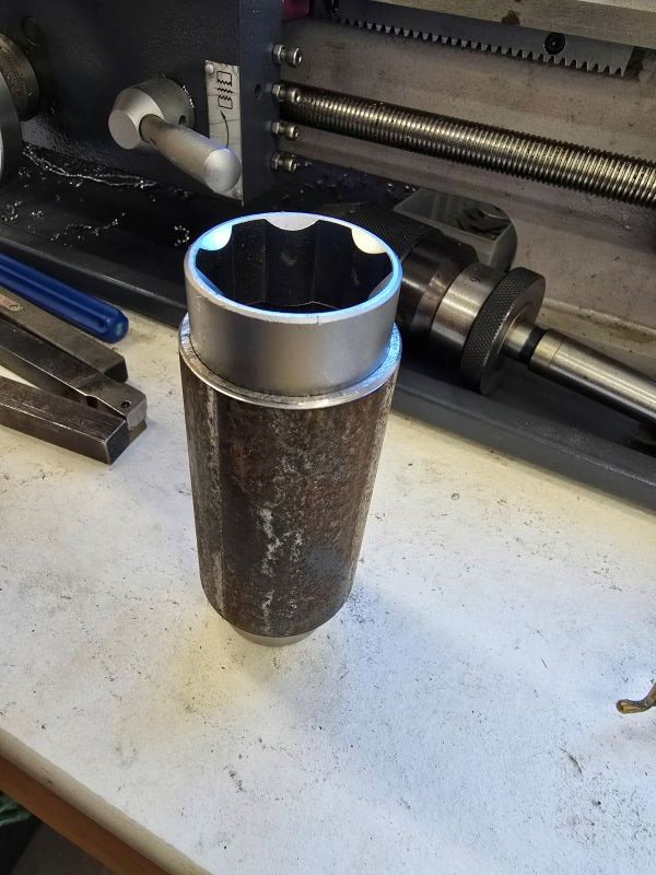

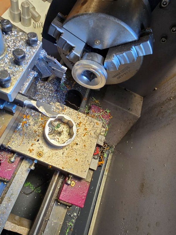

Coupé une douille de 29 Dexter en deux !
Coupé un tube !
Assembler douille et tube
Soudé l'ensemble humm !! remarquez mes piètres performances de soudeur :oops: :cry:
J'ai démonté la tulipe avec une clé a chaine , la aussi ce fut du sport !!
Essayé de desserrer avec la douille et une très grosse clé a molette et en chauffant, rien à faire :cry:

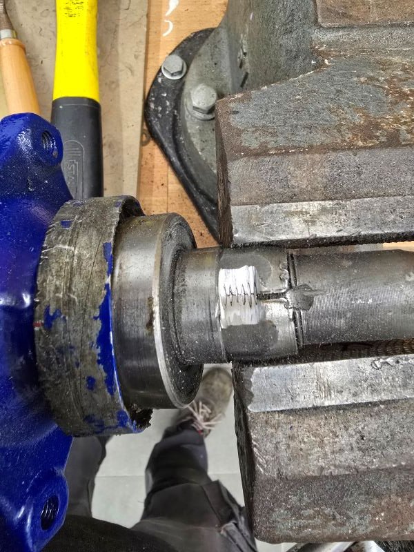

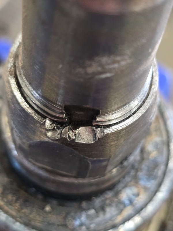

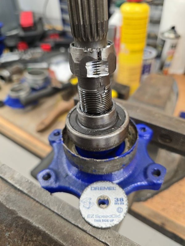

manifestement ce n'est pas la première fois qu'il est démonté au lieu d'une languette de blocage l’écrou a été poinçonné !
mis à part essayer de couper l’écrou je ne vois pas comment faire!? et la ou trouver ce genre d'écrou ?

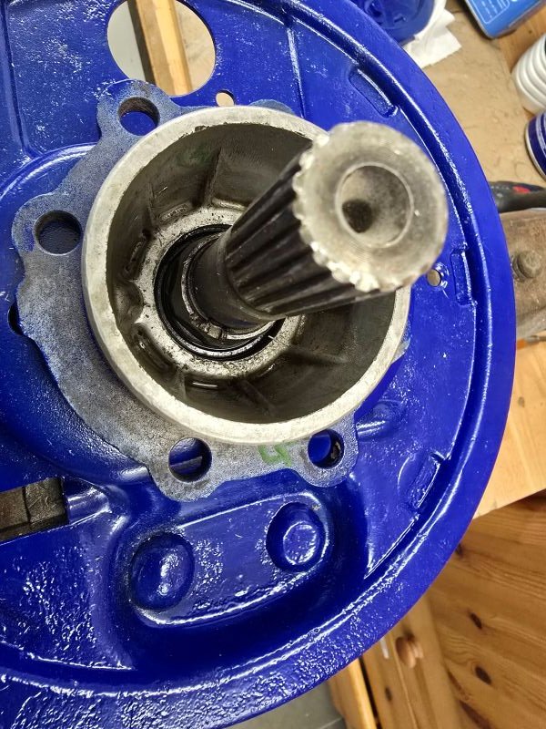

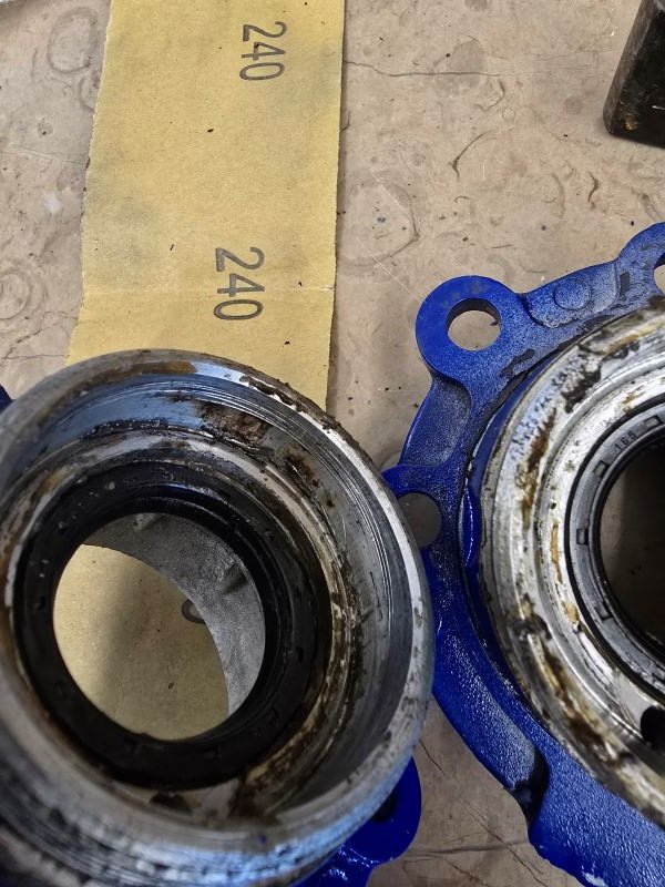

et les deux flasques sont comme ça !!! :cry:

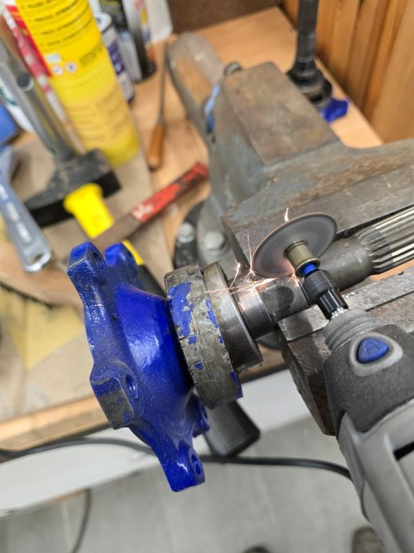

alors après réflexion j'ai décidé de couper l’écrou et Dremel m'a été très utile !

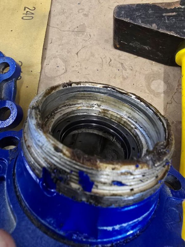

Sur cette sortie de boîte le roulement a déjà été changé.
Les différents matages de l'écrou dans la rainure le prouvent.
Ce qui m'interpelle sur la dernière photo, c'est l'état du filetage qui reçoit l'écrou.
Cela expliquerait probablement les difficultés rencontrées au démontage.
Sur pas mal de sorties de boîte où j'ai remplacé des roulements, je n'ai jamais eu de difficulté pour dévisser l'écrou.
La tulipe dans les mords de l'étau (avec des protections en alu) et une clé à œillet de 29 pour dévisser.
Même sans rallonge, ça s'ouvre.
