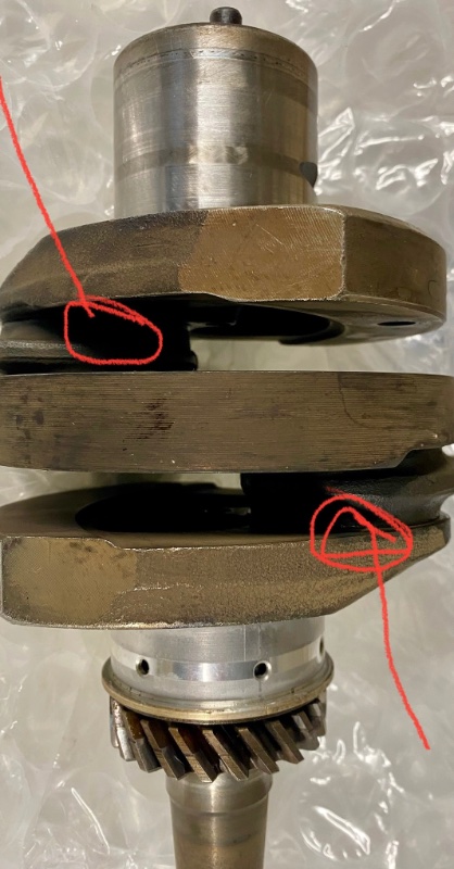

Voilà mon problème, je restaure la mehari de mon grand père et j’ai démonter entièrement le moteur pour un grand nettoyage et remplacement des pistons et chemises ainsi que tous les joints et soupapes neuves.
J’ai un doute sur mon vilbrequin, la cale de 0.15 mm ne passe pas mais j’ai un peu de jeu. On me dit de vérifier le jeu axial mais je ne sais pas comment faire.

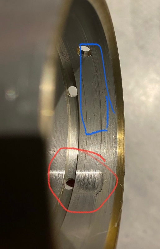

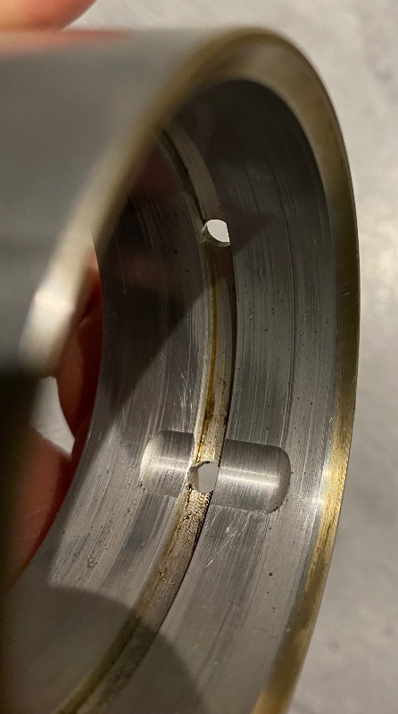

Pourriez-vous également me dire si mon palier arrière et bon ou hs ? Voici quelques photos

Je pense que c'est en bon état, le jeux axial (av/ar) n'est pas pénalisant, c'est le jeu radial qui doit être imperceptible (gauche/droite sur la photo.

Merci pour votre aide, vous parlez du jeu aux bielles ou aux paliers ? Concernant les paliers c’est ok je suis dans les tolérances. J’ai juste un peu de jeu mais en dessous des 0,15mm au niveau des bielles comme je l’indique sur ma photo avec les cercles rouge
