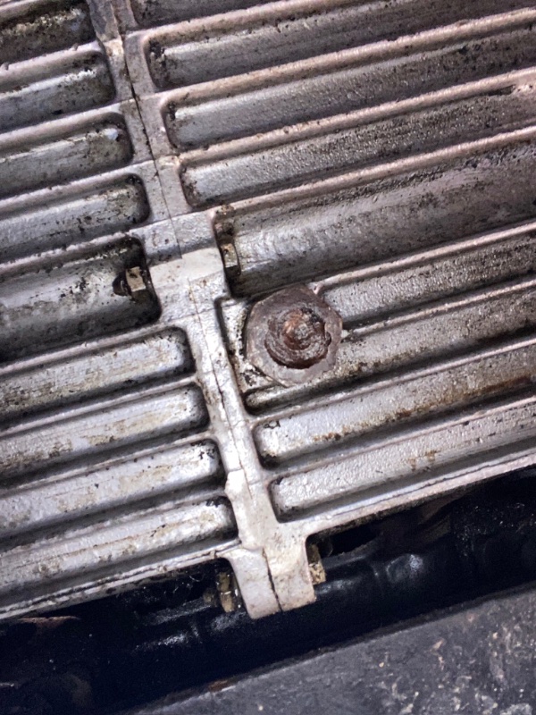

Bonjour, en souhaitant faire ma 1ère vidange moteur sur Mémé 76, 1er problème insoluble pour moi mais certainement évident pour certains d’entre vous. Je me suis procuré tout le nécessaire (clé de 21, joint cuivre, bouchon aimanté neuf, filtre et huile 20w50) et je n’ai pas pu aller plus loin car le bouchon n’est pas le 21 (voir photo) mais une taille aux alentours du 25mm, sauf que la douille de 25 ne pénètre pas et le 26 est beaucoup trop large et bien sûr ce bouchon a été souqué par Mr Muscle. La clé à œil de 25 n’existe pas chez Norauto et LeroyMerlin, mais de toute façon elle ne rentrera pas, pas plus que la douille. Je me suis rabattu sur une douille ajustable de chez Leroy et une clé à chocs, idem, je n’insiste pas car je vais foirer le bouchon. Pour ma 1ère intervention de débutant sur mémé ... çà commence bien. Quelqu’un peut-il m’aider.

Et avec une pince étau ou une bonne pince multiprise?
Ce sera l’occasion de remettre un bouchon conforme. En espérant qu’il n’y ait pas une surprise de plus… notamment que la présence de cette signature de bricolo ne soit pas due à un filetage foiré.

As tu la possibilité de faire un essai avec une clé de 1 pouce ? ( correspond à 25,4 mm en métrique )

Je vais commencer par la méthode la plus douce, celle de Papycit, commander une douille de 1pce et utiliser la clé à choc.
Si toujours pas de résultat j’utiliserai la pince étaux mais là, je vais détruire la tête du bouchon .... j’avais de toute façon prévu de le changer mais je doute comme le prévoit M.M. que je trouve un filetage en bon état, et encore si j’y arrive car la tête risque de céder avec ce traitement violent... et là ??? « bon à chaque jour suffit sa peine » , on va procéder par ordre, mais si vous avez d’autres idées, je suis preneur... merci à tous et bon WE.

Et avec une bonne vieille clé à molette? Ou en insérant une cale entre la clé à œil de 26 et le bouchon?

Moi j'obterais ce démontage avec l'aide d'une bonne clé à griffes.
Il y a de petites clés à griffes très éfficaces pour ce genre de travail.

Bonsoir, il existe aussi une douille avec des fils qui se rétractent lors de l'introduction de la tête , et ça prend la forme de la tête . a voir :roll:

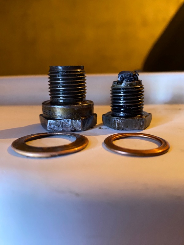

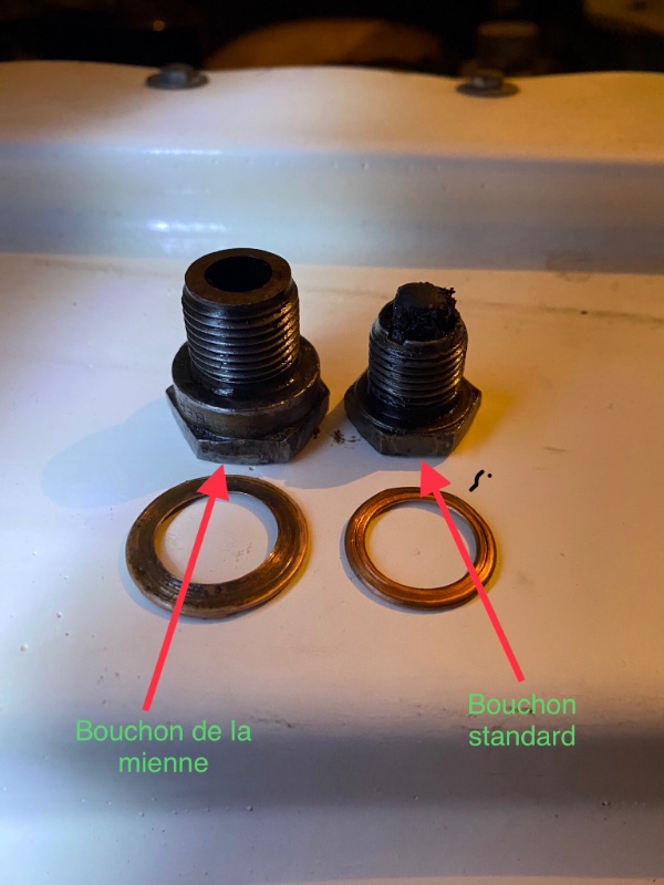

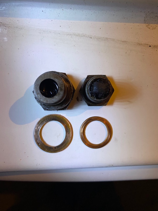

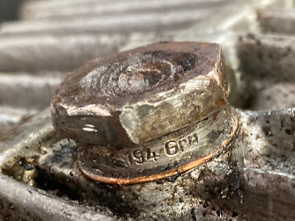

Merci à tous pour vos précieux conseils, j’ai enfin réussi à extraire ce satané bouchon.
Maintenant, je dois le changer mais ce n’est pas le modèle standard (photo jointe).
Il y a l’inscription suivante sur le bouchon : « BERU Germany 194 Grn »
Il semblerait que ce soit un M17x150x16, est-ce possible ? et où se procurer ?
Merci encore à tous
Marc
Méhari 1976

Pourquoi ne pas refaçonner les pans pour correspondre à la clé de 25 ? Aussi utiliser une douille hexagonale à l'avenir et non une multicrans. Le serrage doit être raisonable avec un joint neuf, aluminium oblige !
La paranoïa des serrages excessifs est souvent source de problème chez les amateurs.
Luc L

Merci Luc L de ta réponse, c’est effectivement ce que j’ai fait pour le démontage. Avec une Dremel j’ai refait les contours du boulon pour qu’il puisse pénétrer dans la douille de 25 de 6 pans. De cette façon, il est encore utilisable, au moins provisoirement, mais j’aurais bien aimé le remplacer dans un avenir proche car il est quand un peu déformé....

Tape un peu "bouchon de vidange M17X150" sur google pour voir.
Il y a du choix !
