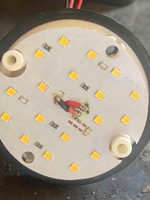

il suffit de brancher le noir à la masse, le rouge au stop et le rose à la veilleuse... beh non,
J'ai branché comme indiqué, les 3 fils, rien de sorcier.... Maintenant quand je freine, en plus du frein j'ai les veilleuses avant, arrière, tableau de bord qui s'éclairent ! :evil:
même si j'avais inversé le rouge et le rose, j'aurais juste la veilleuse plus forte que le stop... j'ai re demonté,
Les soudures deguelasses des fils m'ont fait peur!à première vue j'ai cru qu'elle se touchaient, j'ai froté un peu entre les deux pour vérifier que non
Puis J'ai testé en direct, le fil noir sur le moins de la batterie, le rouge au plus, et le testeur me donne du courant sur le rose (le moins du testeur sur le moins de la batterie, l'autre sur le rose)
Même pb sur les 2 feux ! Les deux defectueux????

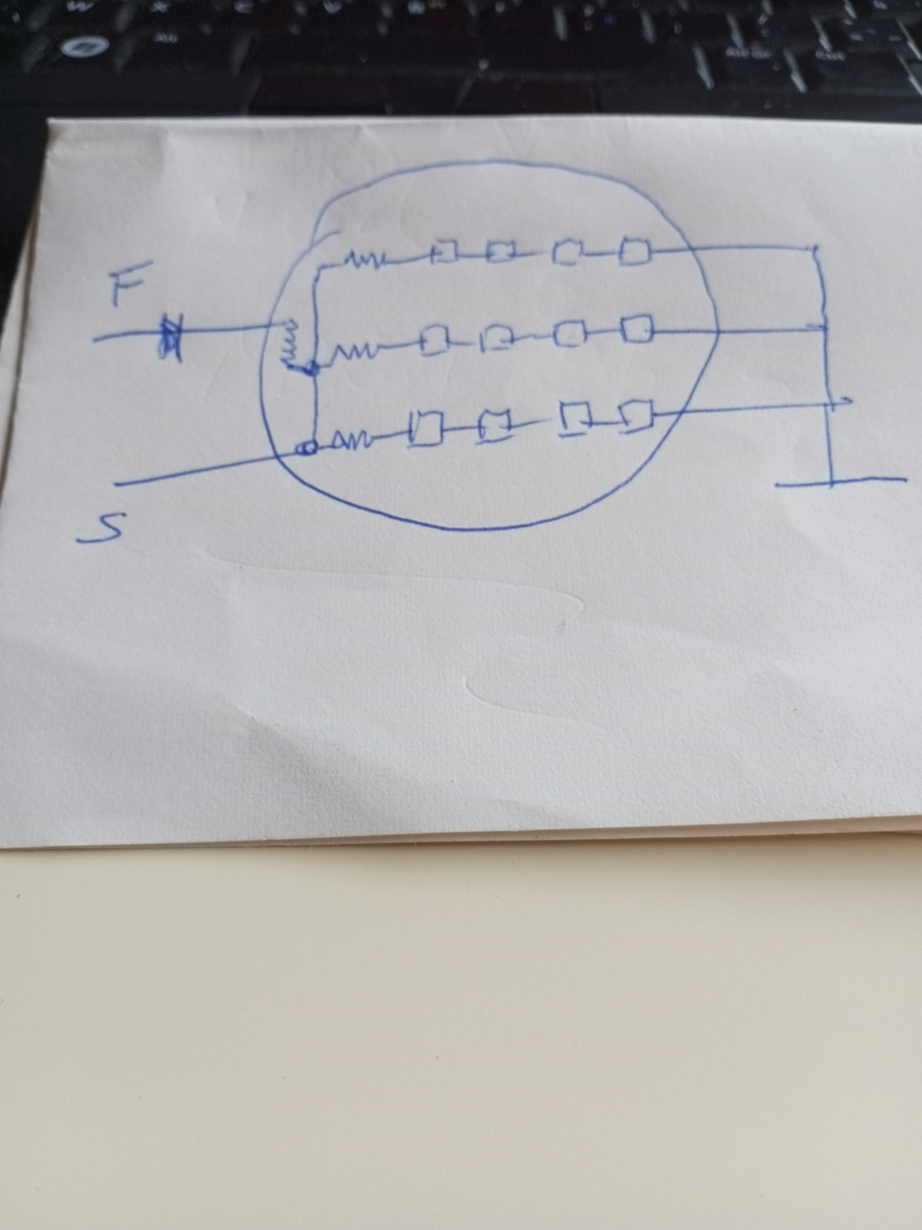

Le rouge étant pour les stops, il y a a éclairage maximum, donc le rose est alimenté aussi. Je pense qu'il faudrait alimenter le rose par une diode afin d'éviter le retour des stops dans les circuits de veilleuse.

Bizard bizard . A part suivre les pistes sur le circuit imprimé et séparer les 2 masses, monter des diodes ,je ne vois pas grand chose a faire .

Si diode, pourquoi elle n'est pas déjà monté? le chinois qui a soudé était endormi? ou il en avait plus? Aucune indication du vendeur... quoi mettre comme diode?

Problème de masse où ampoule qui n'est pas une veilleuse / stop .

Sur ce feu prévu pour remorque, le courant de retour n'est pas assez fort pour allumer les 4 ampoules de 5 watts du véhicule tracteur, car la résistance supposée réduire la tension aux leds pour les veilleuses est calculée ainsi. Donc le concepteur n'a pas prévu la diode.
