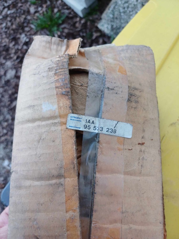

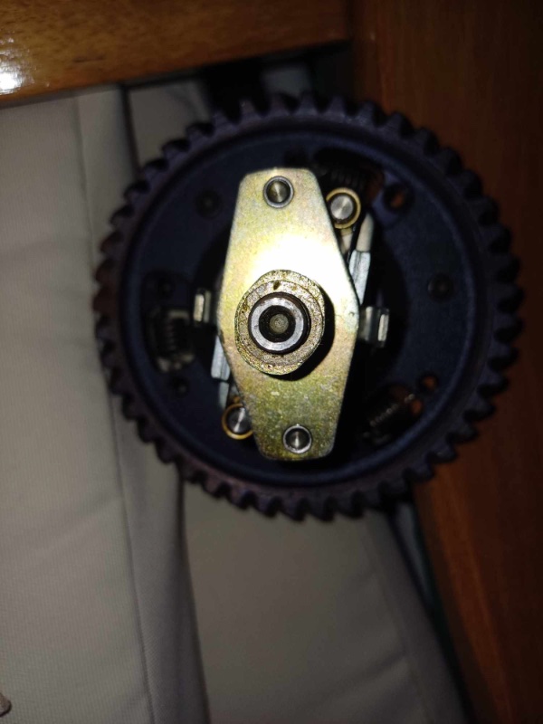

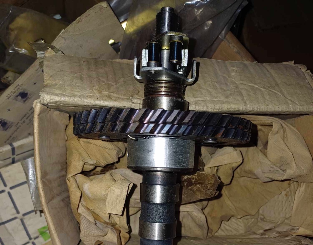

J’ai récupéré un arbre à cames neuf d’origine Citroen qui provient du garage de mon oncle ancien spécialiste Citroën.
Le problème est que je ne sais pas pour quel moteur il convient.
J’ai des personnes qui me disent que c’est pour un 425cc.
Pourriez-vous me venir en aide
Merci à vous

Bonheur..il y a la Ref ! 95533238 , ex AY1230
Eh bien oui c’est du 425 ! Mais pas n’importe lequel, l’ultime évolution, le 21ch DIN des dyane tout court et des AZU de l’été 67 (en gros mle 68) à au premier semestre 72. Plaque moteur AYA, peut-être AYA M ou AYA C je ne sais pas si ça a existé . Mais pas AZ ou déclinaisons sur AZ (ça c’est les plus vieux 425 beaucoup plus fréquents) ni AYA2 (c’est le 435).
Vu sur des microfiches AZU depuis les mle68 /AK400
http://www.ckc.dk/cgi/vf?fr?CAT000320?1-121-10-2
Et vu côté dyane
http://www.ckc.dk/cgi/vf?fr?MIC000126?1-121-10-1
