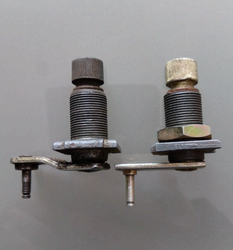

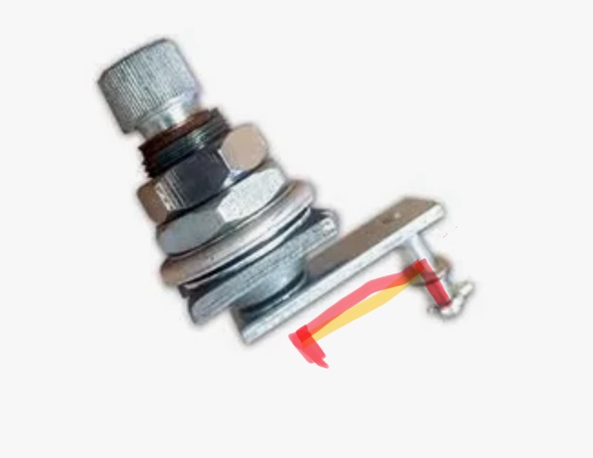

Mesures entre les points ci dessous tes anciens et les nouveaux
Si la course est trop longue l écartement des nouveaux est plus grand…

Malheureusement j'ai plus les anciens et j ai pas fait attention au modèle.. moi j ai remonté des 2cv et non des méhari . Après tous le reste est d origine.

J ai mis le modèle de droite
