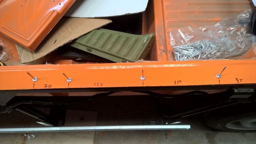

alacor2
Messages : 59
Enregistré le : mar. 21 avr. 2020 15:21
Re: Emplacements des rivets sur tubulures
Message par alacor2 »
Bonsoir
Il faut donc faire les trous pour riveter une fois que j’en serai au stade ci dessous
Quant à l’écartement et au nb de rivets je me fie aux annotations qui sont sur la photo.
Merci et @+
